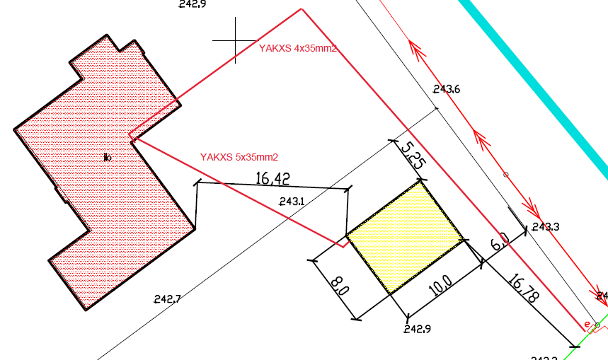

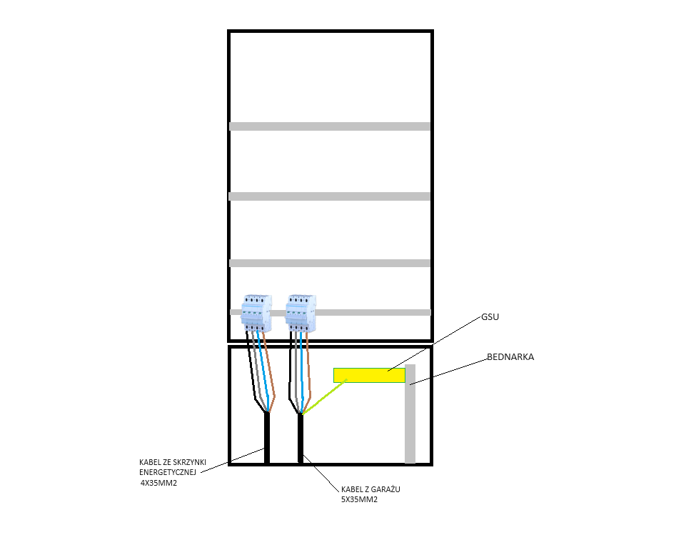

    Więc proszę przedstawić tablicę bezpiecznikową z wprowadzonym i przyłączonym kablem 35mm2.
    Zaś co do szafki licznikowej to zadnej Ameryki kolega nie odkrył, bo pomiędzy licznikiem a listwą zawsze jest LgY 16mm2.
    W Tauronie spotykalem listwy 4x70.
    kiedybl napisał:
    Miałem zamiar pod główną rozdzielnica postawić jeszcze jedną skrzynkę i tam poprowadzić 4x35mm2 i przewód z garażu. Czy tak jak napisałem wyżej będzie go działało? Z garażu do domu 5x35mm2 żeby był ciąg uziemienia?
    Może lepiej będzie jak narysujesz to co planujesz.
  • #22 20960575
    kiedybl
    Posty: 64
    Wygląda to nastepująco. Na rysunku na czerwono zaznaczone jak ma iść kabel ziemny. Najpierw do domu 4x35mm2 a potem z domu z rozdzielnicy do garażu 5x35mm2, żeby nie ciągnąć beznarki tylko uziemiającym przewodem podłączyć się do GSU w domu bo tam jest bednarka.
    No i chciałem dać dwie rozdzielnice. Jedna jakaś mniejsza na te przewody, żeby upchać je na dole i GSU a drugą większą na pozostałe rozszycie. Czy wszystko dać w jedną większą i gdzieś na to na dole znaleźć miejsce?
    Schemat połączenia przewodów elektrycznych w rozdzielnicy domowej Plan instalacji kabli ziemnych między domem a garażem

    Przecież lepiej będzie ten rozdział na budynki wykonać na garażu. Kabel 4x35 od złącza do garażu i taki sam od garażu do budynku.
    W jednymi drugim budynku podział PEN na PE i N oraz uziemienie szyny PE. Bednarka pomiędzy budynkami zbędna. Obydwa bydynki powinny posiadać uziom fundamentowy. Bednarka wprowadzona do tablicy to zły pomysł.
    A tablicę bezpiecznikową kupuje się wtedy gdy zliczy sie wszystkie obwody.
    Wtedy uwzględniając rozmieszczenie wszystkich aparatów rysujesz jak ma tablica wygladać. Dopiero wtedy wybierasz obudowę.
    Tak bym to widział.

    Też o tym myślałem ale pojawia się problem. Dom powstanie jako pierwszy. Budynek gospodarczy za kilka lat. Póki co sam fundament. Gdyby oba budynki były w tym samym momencie budowane to spoko. Możnaby wtedy wszystko ładnie ułożyć. A tak to chciałbym za jednym wykopem tylko do fundamentu budynku gospodarczego poprowadzić kabel i wywalić go w miejscu rozdzielnicy i niech sobie leży i czeka aż budynek będzie skończony.
    A gdzie w takim razie dać bednarkę jak nie do skrzynki rozdzielczej? Ja ją dałem w tym samym miejscu Ci idzie skrzynka. Chciałem ją dać niżej jak na rysunku. Wielokrotnie na YT gdzieś widziałem że dają w takich mniejszych skrzynkach i tam wszystko ładnie rozprowadzają. Chyba że to błąd.

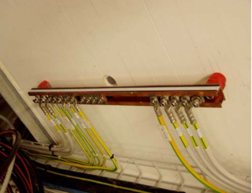

    Właśnie takie coś na YT widziałem, tylko że w formie zabudowy jakaś fajna skrzynka.
    Listwa z podłączonymi przewodami elektrycznymi na ścianie.

    Ale czym jest to co widziałeś o przedstawiłeś?
    Jakie jest przeznaczenie tych zielonożółtych przewodów?

    To główna szyna wyrównawcza.
    W takim celu właśnie chciałbym go najpierw poprowadzić do domu a z domu do budynku gospodarczego. Wywinąć zapas do przyszłej rozdzielnicy no i potem jak już będzie budynek na wykończeniu uzbroić go w rozdzielnicę i podłączyć ten kabel z domu i zszyć całą rozdzielnicę. Główny kabel budynku gospodarczego oczywiście na osobnym wyłączniku nadprądowym w domu. Dodatkowo kolejnym argumentem przemawiającym za tym rozwiązaniem jest fakt, że i tak doprowadzam tą samą trasą przewody od alarmu z domu, skrętkę no i nie wiadomo czy nie rury pex z glikolem do ogrzania tamtego budynku.

    Doprowadzasz kabel ze złącza do budynku mieszkalnego. Na elewacji lub wewnątrz budynku robisz podział na budynek mieszkalny i na gospodarczy montując dwa rozłączniki. Ja bym preferował elewacje.
    Tu mozesz też podzielić PEN a nawet zamontować ochronnik przepięć.
    Z jednego z rozłączników zasilasz linką budynek mieszkalny. Drugo czeka na budynek gospodarczy.
    Czy będzie ci potrzebna taka szyna wyrównawcza jak na fotce bardzo wątpię.

    Szynę wyrównawczą chciałbym chyba dać żeby podłączyć urządzenia takie jak:
    -szafa rack,
    -skrzynka alarmowa,
    -rozdzielnica elektryczna,
    -piec, pompa ciepła, rekuperacja i pewnie coś jeszcze się znajdzie
