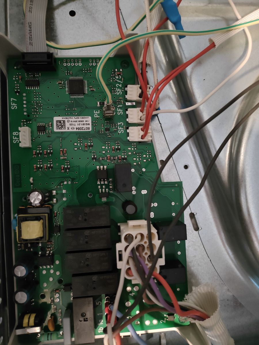

    W piekarniku po wybraniu funkcji na wyświetlaczu program startuje, ale nie grzeje piekarnik, elektronika nie włącza grzałek, w tym modelu wszystko sterowane elektronicznie przekaźnikami, ustawienia temperatury i funkcji też na panelu elektronicznie ustawiane. Na płycie głównej wizualnie wszystko ok, nie ma przepaleń i zimnych lutów, jak zrobię zwarcie na przekaźnikach grzałki grzeją i na wyświetlaczu temperatura się podnosi.
    Fotki:
    Amica ED87669BA+-typ WiFi (typ 12263.3eTtviKDpsJVS) - po wybraniu opcji nie włącza grzałekIMG2022113...130549.jpg (3.45 MB)Musisz być zalogowany, aby pobrać ten załącznik. Amica ED87669BA+-typ WiFi (typ 12263.3eTtviKDpsJVS) - po wybraniu opcji nie włącza grzałekIMG2022113...130603.jpg (3.36 MB)Musisz być zalogowany, aby pobrać ten załącznik.

    Szukaj w obwodzie sterowania cewki przekaźnika. Jest tam zapewne jakiś tranzystor który steruje przekaźnikiem grzałek.
    Do sprawdzenia czy sygnał dochodzi do tranzystora i czy tranzystor działa prawidłowo. Sprawdź czy cewka jest sprawna od przekaźnika. Możesz go wymontować i sprawdzić czy działa pod zasilaczem.

    Jeżeli kolega robi zwarcie na stykach przekaźnika i grzałki działają grzeją to pozostaje sprawdzenie przekaźników i ich sterowania zasilania od strony cewek, można sie podlutować przewodami do cewek i zmierzyć miernikiem czy cewki otrzymują zasilanie czy sa wysterowane od strony procesora.

    Wysyłam jeszcze fotkę płyty głównej Amica ED87669BA+-typ WiFi (typ 12263.3eTtviKDpsJVS) - po wybraniu opcji nie włącza grzałek

    Nie wiem w jaki celu to zdjęcie ja ze zdjęc nie naprawiam, troszkę wysiłku miernik moduł na stół i pomiary wczesniej sprzęt odłaczyć od sieci energetyczniej.

    Nie otrzymują napiec z procesora na żaden z przekaźników na każdej funkcji, sprawdzone są wszystkie tranzystory i rezystory w gałęzi procesor przekaźnik , fotkę dodałem bo możliwie ktoś już spotkał się z podobnym uszkodzeniem i zapamiętał moduł wzrokowo, dodam jeszcze ze identyczne uszkodzenie było u znajomego w piekarniku identycznym jak ten z mojego postu ale nie został naprawiony przez serwis był na przedłożonej gwarancji brak dostępnych części tak stwierdził serwis z ubezpieczenia i szkoda całkowita piekarnik oddal na złom znajomy wiec ta usterka pewnie się częściej pojawia w tym modelu z tym modułem
