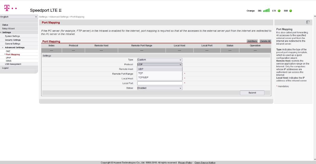

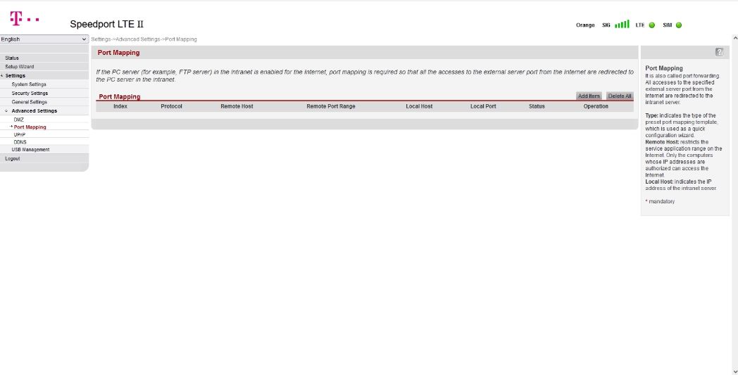

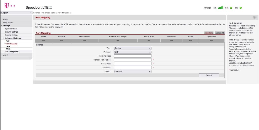

    Jak w temacie. Mam ten router, a w nim kartę Orange z pakietem Orange Biuro. Włączony dynamiczny adres publiczny. Niestety w samym routerze nie widzę opcji NAT, żeby przekierować port dla widoczności rejestratora na zewnątrz.
    Jest opcja Port Mapping, ale po próbie wpisania portu połączenia przychodzącego, docelowego oraz IP rejestratora w sieci nie ma przekierowania. Czy w tym routerze jest jakieś dodatkowe menu, do którego można się dostać, tak żeby mieć opcję NAT czy Virtual Servers?
    A może to po stronie Orange jest problem? Czy po włączeniu publicznego IP w Orange (vpn) można przekierowywać porty, czy jednak Orange dalej je blokuje?
    Z góry dziękuję za pomoc.

    Karta Orange, router z brandem T-Mobile który może być zablokowany.
    APN ustawione prawidłowo?

    Tak. Widzę w statusie adres publiczny. Wcześniej nierutowalny rozpoczynający się na 10....
    Oki. Skoro firmware może być zablokowany, to może jakiś firmware wgrać co nie będzie? Ktoś ma wiedzę, co można tam wrzucić, żeby nie uwalić routera? (jakiś OpenWrt?)

    Adres masz prywatny/także nie ma czego przekierowywać, Orange niczego nie blokuje przy wykupionej usłudze dodatkowej zewnętrznego IP-aby takowe było aktywne na Twoim routerze/musisz utworzyć profil dostępowy w routerze z APN: vpn, teraz łączysz się poprzez APN:internet-na którym IP publiczne jest niedostępne. Do routera nie wrzucisz żadnego alternatywnego firmware/po ustawieniu właściwego profilu dostępowego można spróbować czy ta opcją którą próbowałeś wyżej pomoże? Jeżeli nie jest jeszcze DMZ-przekierować publiczne IP na adres rejestratora.
    Tak jak napisałem... adres mam publiczny. W APN vpn. Przepraszam, ale napisałem to już wcześniej. Tak, mogę wystawić rejestrator do DMZ i to mi działa, ale w późniejszym czasie mam jeszcze zamiar korzystać z innych konfiguracji, do których potrzebny mi jest NAT.

    Ok, spojrzałem na ten opis 10..., a to była negacja. Sprzęt jest leciwy (jeżeli już to dla sportu niektórzy wymieniają soft na inny band operatora aby mieć możliwość wyboru pasm z GUI), wg mojej oceny nie wart żadnych modernizacji. Jak koniecznie chcesz zostać przy nim i mieć inne przekierowania-podstaw inny router/ustaw na jego adres DMZ i na nim wykonuj przekierowania.

    Niestety ten router ma zablokowany NAT przez operatora (brandowany firmware). Może posłużyć tylko jako switch. Zakupiłem nowy i wszystko śmiga i jest ok. Dziękuję za okazaną pomoc.
