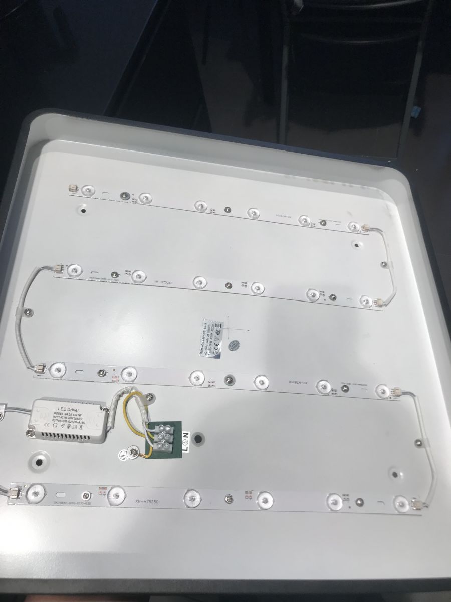

    Cześć

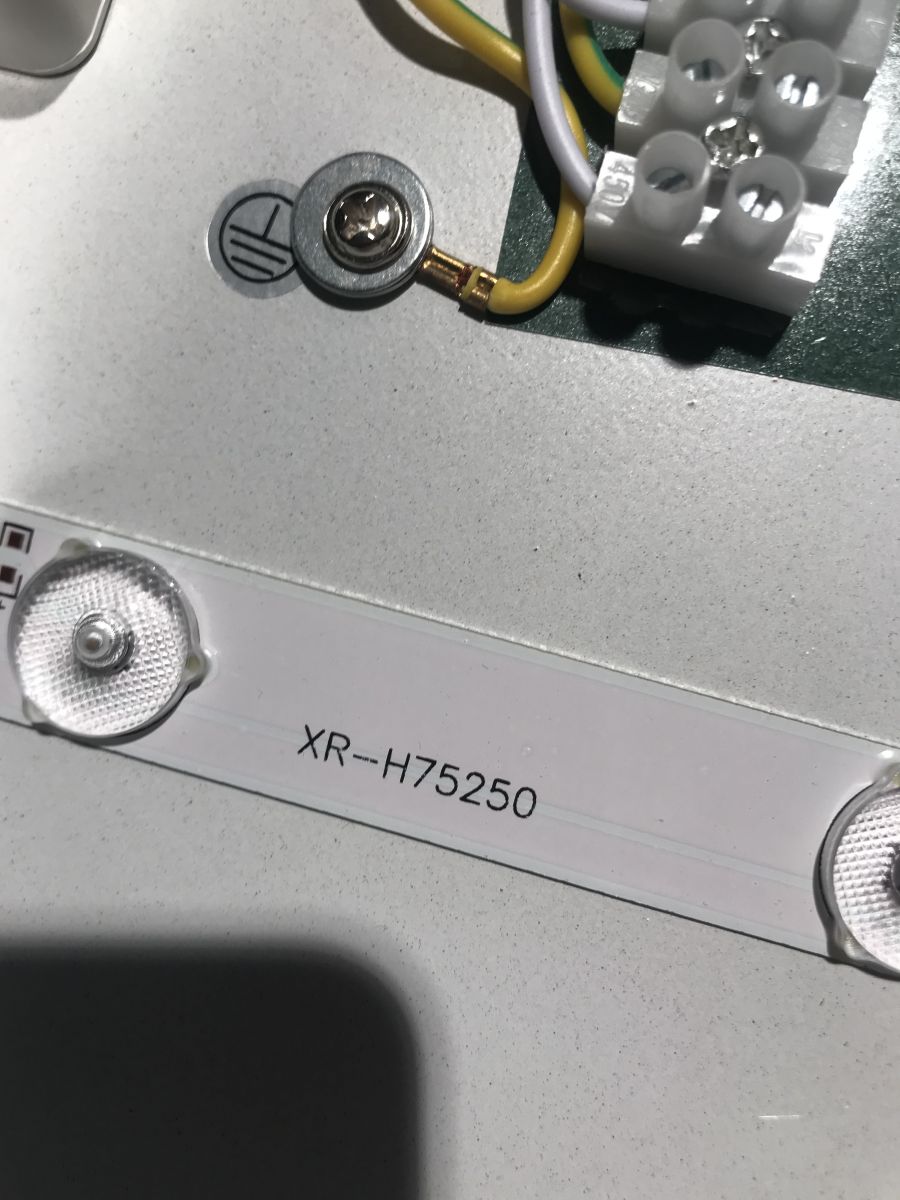

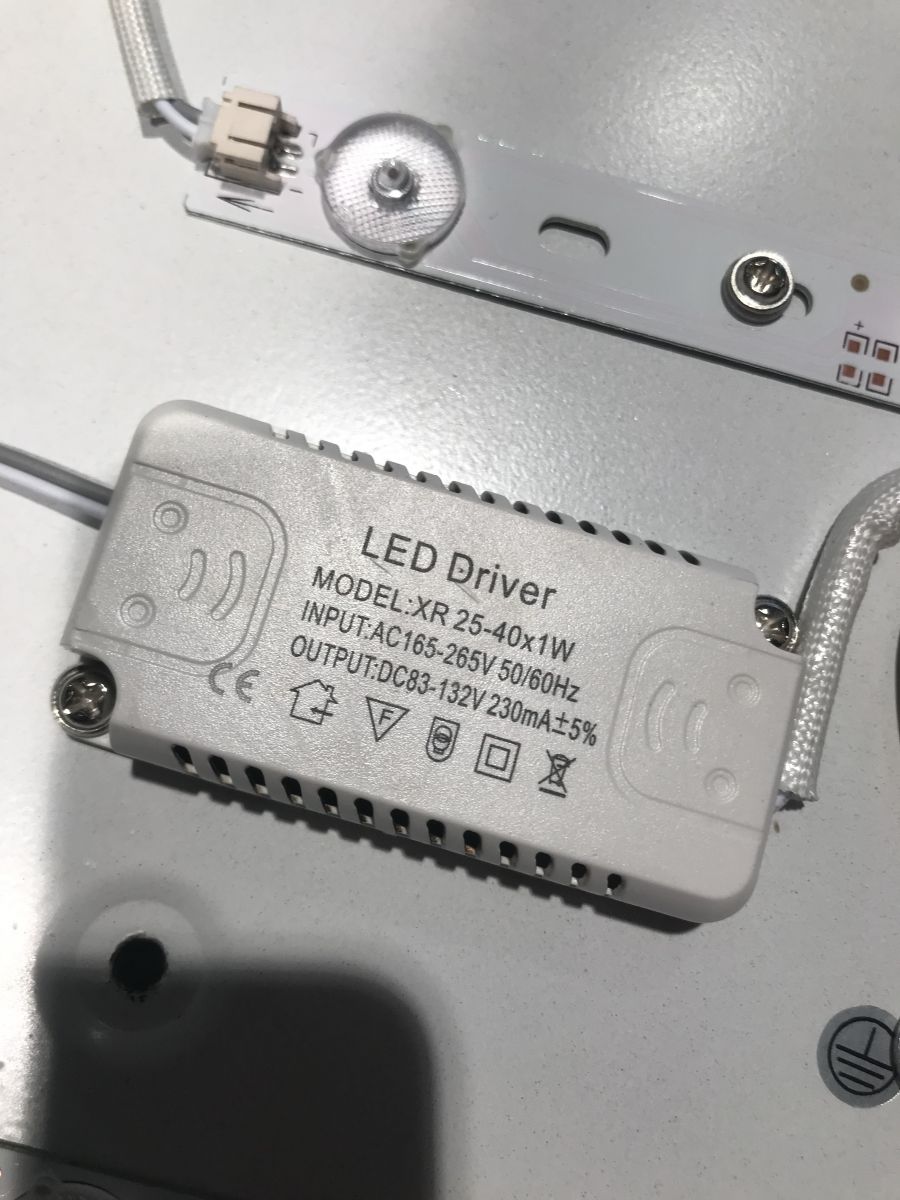

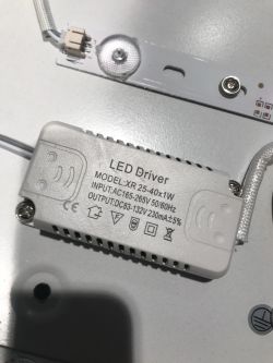

    Kupiłem jakąś dramatyczną oprawę LED, której driver LED niestety nie podołał... poszukuję nowego (będąc kompletnym laikiem), ale porozglądałem się trochę po forum i innych miejscach i dochodzę do wniosku, że opis drivera jest pewnie błędny/bylejaki jak i pewnie jego jakość, dlatego się spalił.
    Potrzebuję pomocy w doborze nowego drivera, poniżej zdjęcie jego oraz pasków ledowych z opraw y, które mam nadzieję, nie są spalone i moja naprawa ograniczy się do wymiany drivera.
    Input: AC 165-265V 50/60 Hz
    Output: DC8383-132V 230mV +-5%
    Opisane jako "Model: XR" ale to też chyba jest pomocne 25-40x1W
    Serdecznie dziękuję za pomoc!

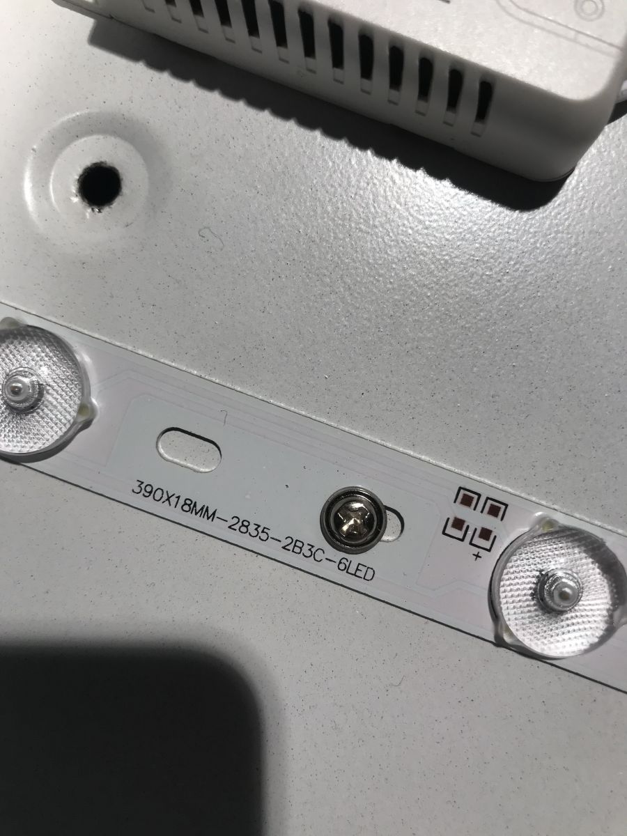

    Skąd wiesz, że nie podołał ? Napięcie wyjściowe tego drivera pasuje do ilości ledów. Z oznaczenie listw ledów nie można niestety wywnioskować, czy to faktycznie ledy o prądzie 250 mA.

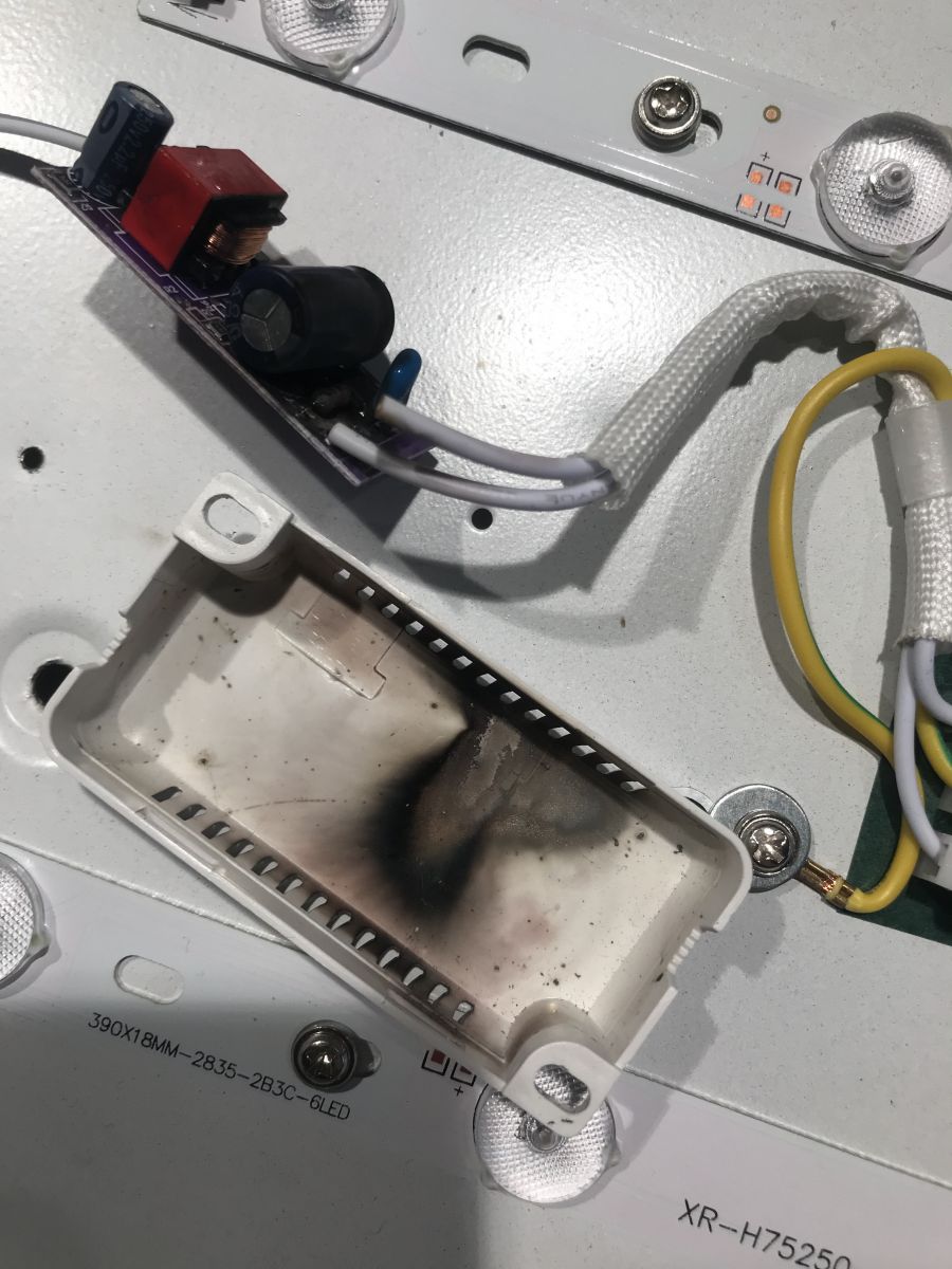

    Spalił się przy włączaniu swiatła. Nie przy pierwszym użyciu, ale którymś kolejnym. Rozebrałem oprawę i driver i jest spalony.

    A takie pytanie. W jaki sposób sprawdziłeś że driver jest spalony?
    #6 20328899

    To faktycznie jest spalony. Musisz szukać drivera o tych samych parametrach na wyjściu. Czyli między 83 V a 132 V i prądzie 230 mA.
    Pytanie tylko czy wszystkie diody wytrzymały i czy szukanie drivera coś da.

    Jeśli to faktycznie listwy ledów 250 mA, to potrzebny zasilacz stałoprądowy w zakresie napięcia wyjściowego do 80-85V .

    To czy diody wytrzymały sprawdzę już po zakupie drivera, zaryzykuję.
    Mój problem polega na tym, że nie mogę znaleźć takiego z odpowiednimi parametrami, starałem się to zrobić sam google/allegro, już nawet aliexpress, z którego nigdy nic nie kupowałem nigdy.
    Postarałem się poszukać pomocy tutaj, bo zastanawiałem się czy to nie we mnie (kompletnym braku wiedzy w tym zakresie) leży problem, bo porównując parametry innych, wyświetlających się driverów odbiegają one od tego z mojej oprawy.

    https://allegro.pl/oferta/replacement-power-supply-led-driver-transformer-12352975183
    Ten wydawałby się spełniać kryteria, ale jeszcze chyba kwestia 12-24W zamiast moich 40W?

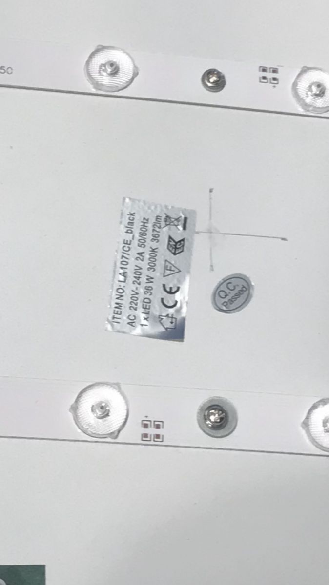

    Nie pisze nigdzie, ile Watt posiada ta oprawka ?
    Na zdjęciu widać naklejkę, ale nie można nic rozpoznać.

    Wygląda na to, że 36W

    Jeśli faktycznie 36W ,to co najmniej tyle potrzebujesz.
    Inna sprawa, że obliczając moc na podstawie prądu 230 mA, to wychodzi około
    20 W (24 ledy x 230 mA).

    Zasilacze 230 mA są mało spotykane. Typowe wartości to 250 mA i dlatego takie dużo łatwiej kupić.

    Kup 250mA i dodaj rezystor rownolegle.
