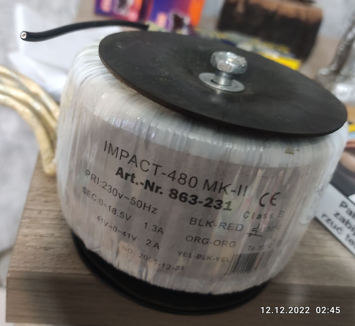

#1 20330573 12 Gru 2022 02:55 dawid1346 dawid1346 Poziom 12 Posty: 286 Ocena: 24 Autor tematu Post #1 20330573 12 Gru 2022 02:55 Mam takie trafo wyciągnięte ze starego wzmacniacza estradowego Hollywood IMPACT-480.Na transformatorze jest opis ale nie ma info o WChciałbym wiedzieć jaka jest moc ?
#2 20330578 12 Gru 2022 03:33 tos18 tos18 Poziom 42 Posty: 7029 Pomógł: 1091 Ocena: 1813 Pomocny post? (0) Post #2 20330578 12 Gru 2022 03:33 całe 186VA. Promuję tematy: 03.03.2024 O próbniku napięcia (neonówce) słów kilka 05.02.2024 Szukam schematu lub DTR tokarki C.Weipert WG 425 z 1970 roku 09.02.2023 Zasilacz AEG PS400/11: Poszukiwane DTR, schemat, instrukcje podłączenia i informacje 05.06.2021 Prasa krawędziowa beyeler rt160x4100 cnc szukam schematów 03.03.2018 Czujnik pogodowy z pomiarem zapylenia i transmisją WiFi
#3 20331054 12 Gru 2022 13:12 398216 Usunięty 398216 Usunięty Poziom 43 Posty: 34062 Pomógł: 3918 Ocena: 9212 Pomocny post? (+1) Post #3 20331054 12 Gru 2022 13:12 tos18 napisał: całe 186VA.Plus straty w samym rdzeniu - 200W pobierane z sieci. Promuję tematy: 20.04.2026 Narzędzia umilające pracę. Tym razem coś do prac bardziej specjalistycznych. 17.04.2026 Trzecia odsłona - Miernik uniwersalny z oscyloskopem FNIRSI DST 210. Opis i testy. 15.04.2026 Słuchawki do ucha czyli korki. M 25 - opis najtańszych jakie znalazłem słuchawek BT. 09.04.2026 Słuchać każdy może - Digital Music Player M4 - prezentacja kieszonkowego odtwarzacza. 09.03.2026 ZOYI ZT 703S - miernik z oscyloskopem i generatorem dla mechanika samochodowego...
