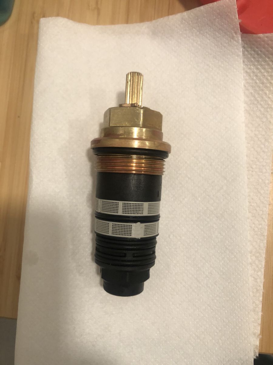

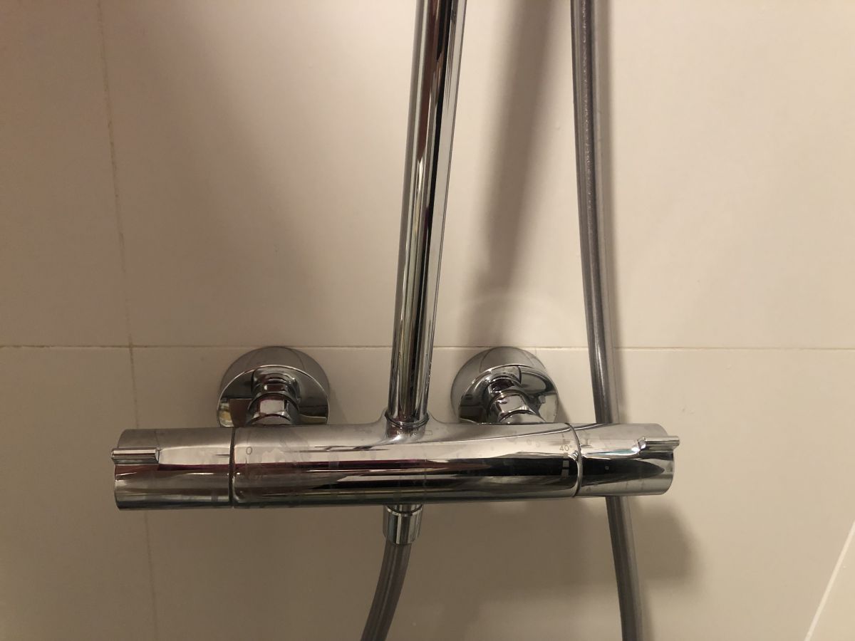

    Witam, mam problem z termostatem kolumny prysznicowej Grohe ale nie pamietam modelu.
    Chodzi o to, że raz płynie ciepła woda, raz zimna, kiedy mam nastawione na ciepłą.
    Wyczytałam tutaj kiedyś, że wystarczy namoczyć termostat w odkamieniaczu ale nie pomogło. Czy ktoś może coś podpowiedzieć? Może podpowiedzieć gdzie kupić nowy termostat i nie płacić milionów??? Niestabilna temperatura wody w kolumnie prysznicowej Grohe - porady i zakup nowego termostatu Niestabilna temperatura wody w kolumnie prysznicowej Grohe - porady i zakup nowego termostatu Niestabilna temperatura wody w kolumnie prysznicowej Grohe - porady i zakup nowego termostatu Niestabilna temperatura wody w kolumnie prysznicowej Grohe - porady i zakup nowego termostatu Niestabilna temperatura wody w kolumnie prysznicowej Grohe - porady i zakup nowego termostatu Niestabilna temperatura wody w kolumnie prysznicowej Grohe - porady i zakup nowego termostatu

    Ja bym spróbował go rozebrać na części. Możliwe, że np. o-ring szwankuje, albo jest dużo kamienia.

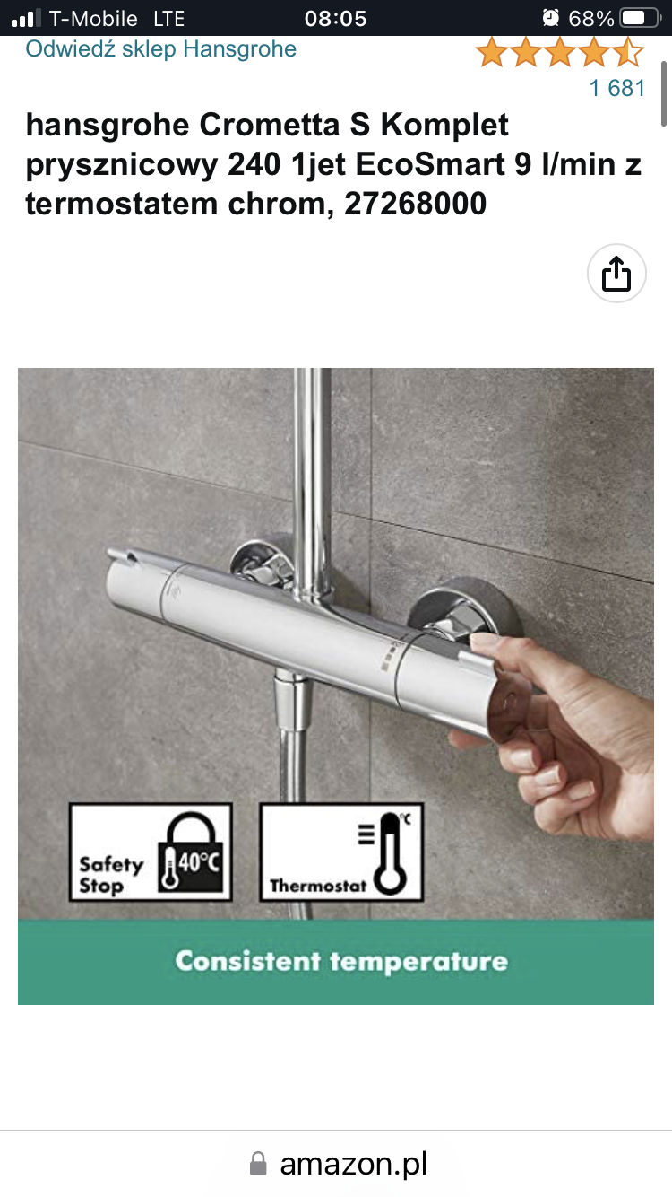

    Jak nie chcesz się bawić, to najszybciej kupisz u producenta Hansgrohe (nie mylić z Grohe).

    Ja go próbowałam rozkręcić, ale połowa jest z plastiku i nie bardzo chce puścić… oringi wszystkie Ok

    Pisałem o o-ringach wewnątrz tej głowicy. Skoro nie rozkręciłeś, to nie wiadomo w jakim są stanie.

    Nie ma szans na rozkręcenie. Plastik się odkształca, chyba jest klejony. Moczenie w odkamieniaczu nic nie dało. Kupiłam nowy i czekam na przesyłkę. Mam nadzieję, że po wymianie wszystko zacznie działać :-)

    Możliwe.
    Germańce celowo robią nierozbieralne konstrukcje, aby kupić nowe. Niestety, co raz częściej to standard.

    Niestety, moczenie w odkamieniaczu nie dało żadnych skutków i termostat został wymieniony na nowy. Problem rozwiązany :-)
