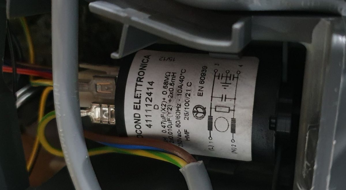

    Podaj numer PNC urządzenia. Prawdopodobnie będzie do wymiany kondensator rozruchowy pompy, o ile ta zmywarka go posiada, ale to się okaże po podaniu numeru. Możesz też zamieścić zdjęcie tabliczki znamionowej. Sprawdź jeszcze czy zmywarka pobiera wodę po ustaniu pracy pompy odpływowej przez otwarcie drzwi.

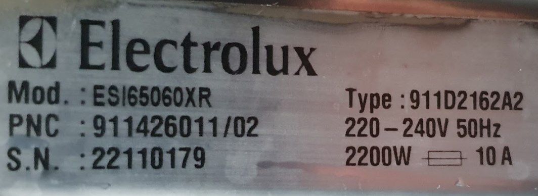

    Zmywarka Electrolux ESI 65060 -
    Podrzucam dane:
    Mod: ESI65060XR
    PNC: 911426011/02
    Type: 911D2162A2
    Jeśli chodzi o "czy zmywarka pobiera wodę po ustaniu pracy pompy odpływowej przez otwarcie drzwi" hmmm nigdy nie pobierała wody po otwarciu drzwi. Jak np. program trwał, a ja otwierałem drzwi aby coś wziąć czy dołożyć to po prostu wszystko stawało - wkładałem, zamykałem drzwi - po kilku sekundach 'prała' sobie dalej.
    Jeśli okaże się, że jest ten kondensator bardzo bym prosił od razu o wskazanie wszelkich możliwych szczegółów typu gdzie jest, jaki dobrać, gdzie kupić. Podejrzewam, że nie będzie to droga zabawa więc pewnie warto będzie spróbować.

    @Kenworth 18
    Czy to będzie to?

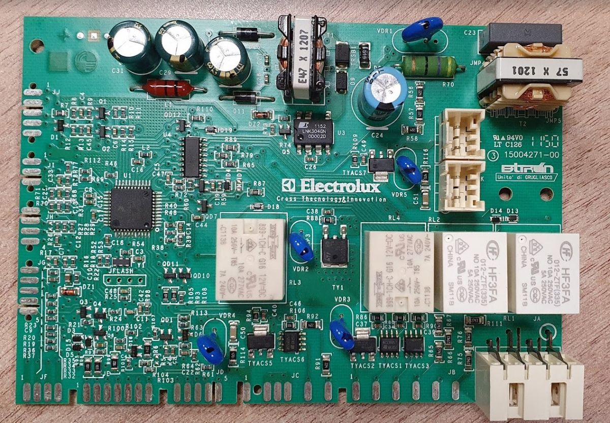

    Szanowni
    Postanowiłem powalczyć aby nie złomować jeszcze naprawdę dobrego sprzętu...
    Udało mi się za 2 stówki zakupić kilka rzeczy uzywanych do mojej zmywarki: sterownik, panel przycisków, pompe doprowadzającą, pompe odprowadzającą, wiązkę, czujnik drzwi, hydrostat, grzałkę.... Zaczałem od sterownika, który ma identyczne numery jak ten mój.
    Zaczałem od podmiany sterownika i ... ruszyło.
    Zmywarka na test przeszła 30minutowy program a potem już z naczyniami do mycia program intensywny. Wszystko OK
    Jako, że ten sterownik, który kupiłem ma również 11 lat (jak mój) zastanawiam się czy nie pójść dalej i jeśli się da to naprawić go w rozsądnych pieniądzach. Bo jeśli za jakiś czas padnie ten drugi sterownik to jestem w punkcie wyjścia. Będe miał kupe gratów do podmiany..bez sprawnego sterownika. Poniżej wrzucam jeszcze fotkę sterownika:

    Ja bym pomierzył kondensatory w układzie zasilacza obok układu LNK304. U mnie po naprawie zasilacza jakoś zniknął problem z uruchomieniem programu. Wcześniej zdarzało się, że woda została odpompowywana zaraz po jej nabraniu.
