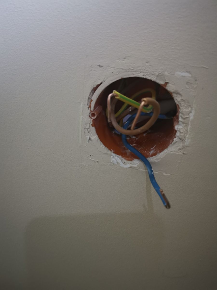

    Zakupiłem niedawno nowy włącznik podwójny Karlik deco MWPUS-2.

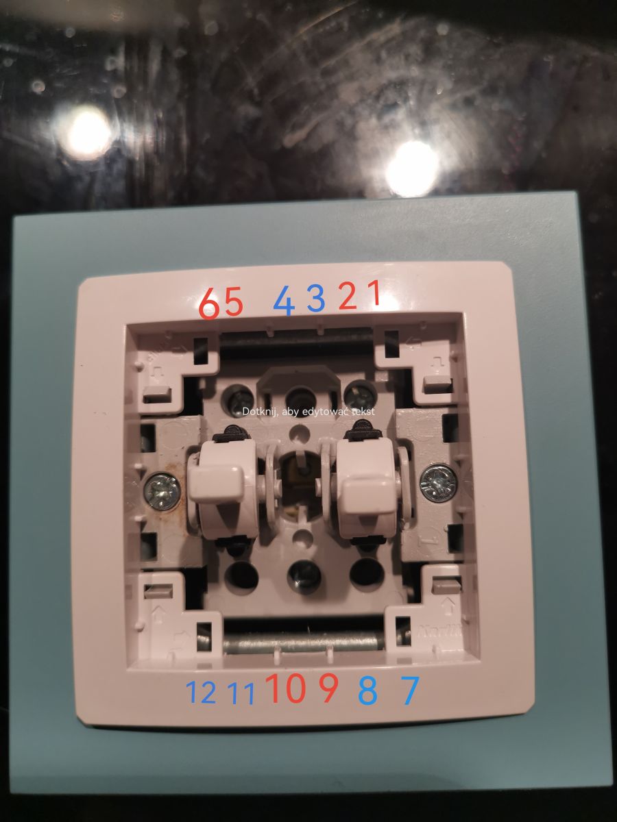

    Zastanawiam się czy mogę go u siebie podłączyć w taki sposób by obydwa klawisze działały jako włącz/wyłącz dla żyrandola z dwoma punktami świetnymi? Obecnie udaję mi się podłączyć jedynie, że jeden przycisk włącza wszystko, a drugi odpowiada za jedną żarówkę.
    W puszcze są 3 kable (jeden z fazą).
    Na zdjęciu czerwonymi cyframi opisane są "dziurki" do których można wpiąć kable.
    Jeżeli nie jest to możliwe to pod który powinien wpiąć fazę by było zgodnie ze sztuką. Brakuje tam oznaczenia strzałka 🙈

    Bark zdjęcia a dodatkowo może okazać się że trzy przewody w puszce to za mało (zależy jakie kolory są w tej puszce - to b. ważne).

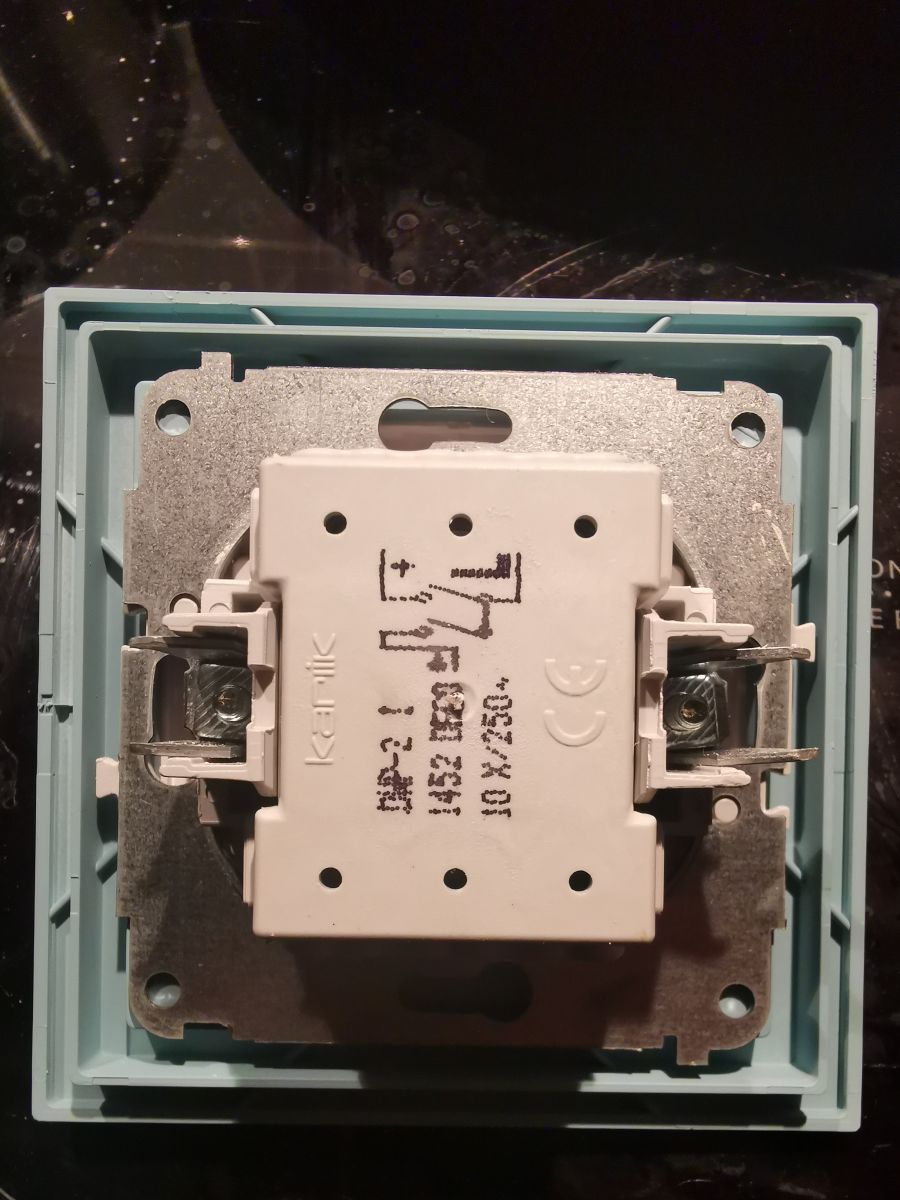

    Z trzeciego zdjęcia wynika że masz tak na prawdę tylko dwa przewody które możesz użyć. Przewód żółto-zielony nie może być użyty do czegoś innego niż do ochrony.

    Podpowiesz w które "wtyki" powinienem je wpiąć?
    Jak rozumiem o włącz/wyłącz całe oświetlenie za pomocą pojedynczych przycisków niezależnie przy tych dwóch kablach mogę zapomnieć?
    Tak naprawdę to tylko jeden przewód może wykorzystać. Niebieski również jest zarezerwowany i nie powinien rozbić za fazowy.
    Kto to robił i czemu to schrzanił? Widzę tu rączki "bohatera domu" lub "złotej rączki". Elektryk by nie trudził się aby montować dodatkowe niepotrzebne puszki jeśli można zrobić nowoczesnej, szybciej i zgodnie ze sztuką.
    Przy tych kolorach przewodów nie da się tego wyłącznika podłączyć zgodnie ze sztuką.

    Ktoś_tam napisał:
    Prawdopodobnie brązowy, o ile jest na nim faza na stałe to do dolnej śruby na dole, pozostałe 2 na górze.
    Tylko to nie będzie zgodne ze sztuką, patrz 2 pierwsze zdania mojej wypowiedzi.
    Jeżeli wiesz że jest to niezgodne ze sztuką to nie podpowiadaj gdzie należy coś wpinać. Należy przerobić instalację, a jeżeli autor zrobić coś źle, to robi to na własną odpowiedzialność.

    Bardziej bym się martwił samą lampą. Prawdopodobnie z sufitu wystaje taki sam komplet przewodów. Pytanie w jakiej klasie ochronnosci jest lampa? Tu może być prawdziwy problem.
    Bo jeśli lampa jest w I kl ochronnosci to z sufitu może brakować przewodu PE i nie należy takiej lampy podłączać.

    Panowie! Obaj wiecie że kolorystyka przewodów w w/w puszcze jest nieprawidłowa oraz niezgodna ze sztuką, i choć w żadnym razie tego nie popieram to jednak można to podłączyć poprawnie pod względem elektrycznym zgodnie z założeniami Autora. Tu nie ma co debatować gdyż Autor może być całkowitym laikiem i to nie On wykonywał tą instalację a ma po prostu sytuację zastaną.

    Dzięki Panowie za dyskusje. Tak jak zauważył Artur AVS sytuacja jest zastana i jedyne co uległo zmianie to wymieniłem włącznik podczas malowania ścian. Poprzednio włącznik był pojedynczy. Domyślam się kto to tak spier.... wygląda na to, że to kolejna fuszerka. Wezwę specjalistę. Dzięki.
