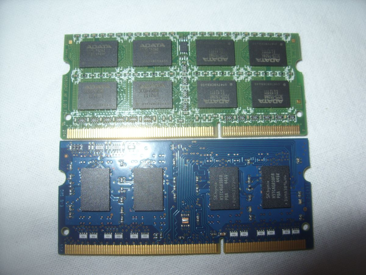

    Dlaczego DDR3 występują w dwóch typach ułożenia kości pamięci
    Pamięć u górze ma 8 czarnych kości(16), a pamięć na dole ma 4 czarne kości(8).
    Czym to jest podyktowane, jakie są różnice, który układ jest lepszy i czy można łączyć te kości w dual-channel?
    DDR3 - Porównanie układów 8 i 16 kości pamięci, różnice, wydajność, dual-channel

    Witaj.
    Bo mogą :) Zależy to od pojemności chipów użytych do produkcji danych modułów.
    Przy standardowym użytkowaniu oba układy są równie dobre, ale największe obsługiwane przez dany sprzęt pamięci (w sensie maksymalnej obsługiwanej pojemności) zwykle muszą składać się z 16 chipów.
    Pamięci w większości przypadków powinny ze sobą współdziałać w trybie Dual.

    A czy to nie jest tak że te z mniejszą ilością chipów są bardziej wyżyłowane, przez co podatniejsze na uszkodzenie?
    W końcu jeden chip robi za dwa.
    #4 20362471
    sylweksylwina
    Moderator - Komputery Serwis
    Posty: 13183
    Pomógł: 1877
    Ocena: 2340
    Nowsza technologia pozwala upchnąć więcej pamięci na podobnym obszarze, pamięci ogólnie raczej nie są wyżyłowane, raczej starczają na długie lata ;)
