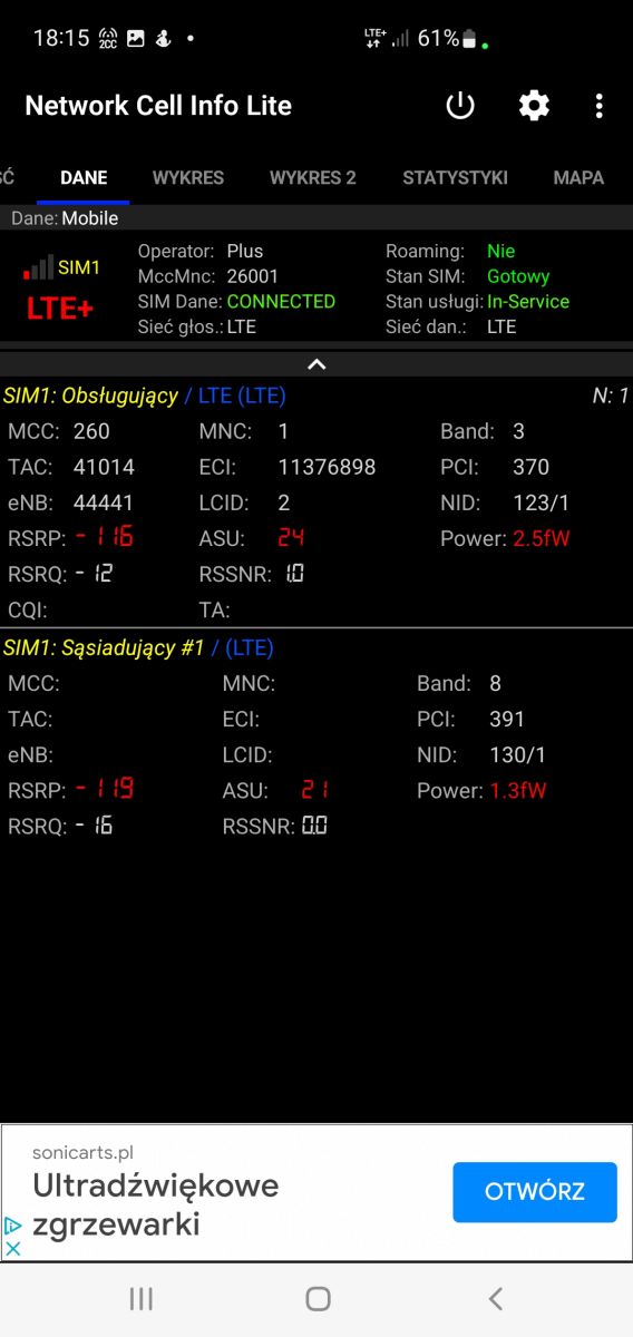

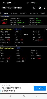

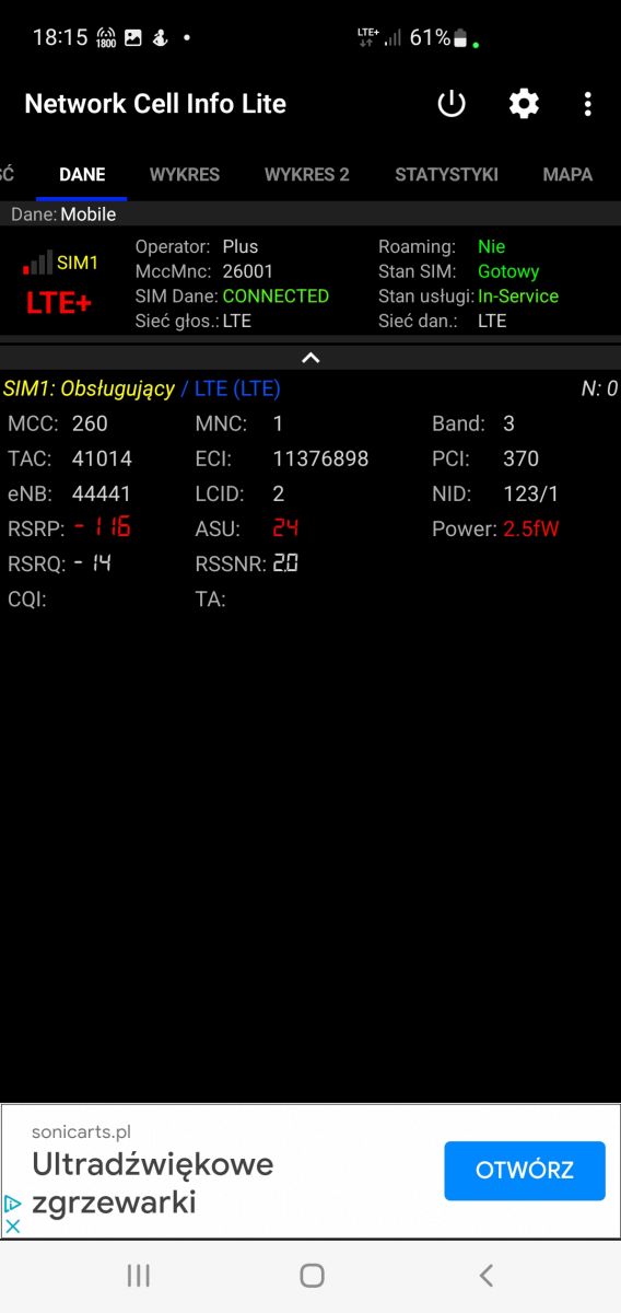

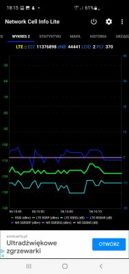

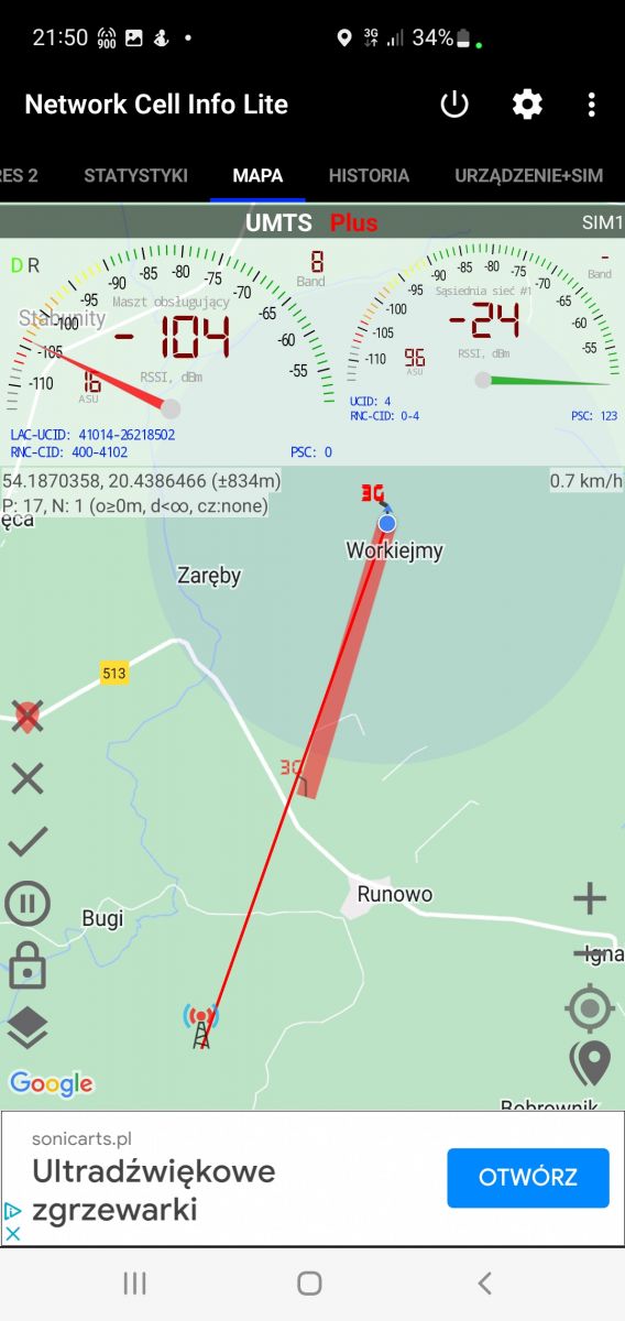

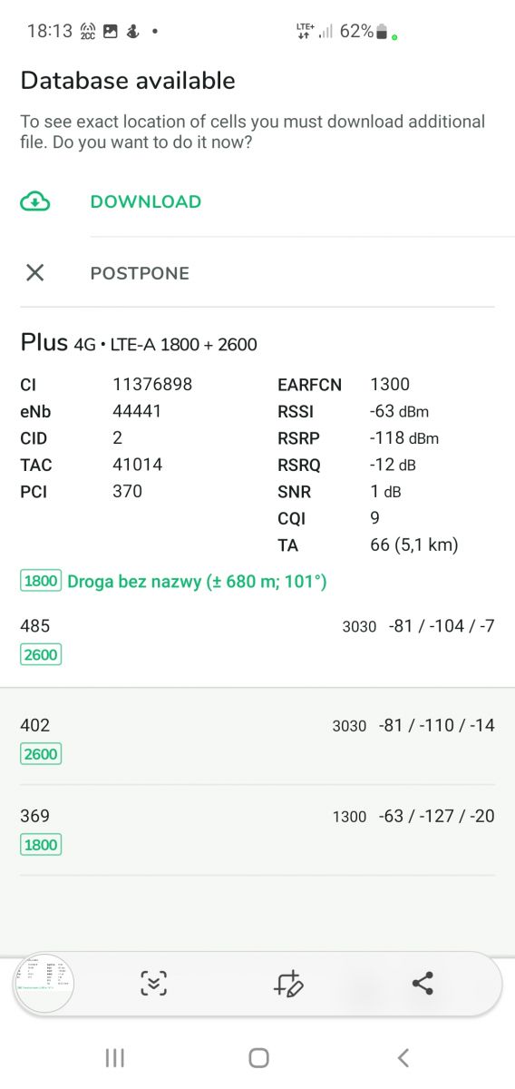

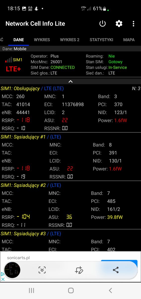

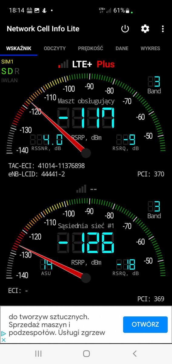

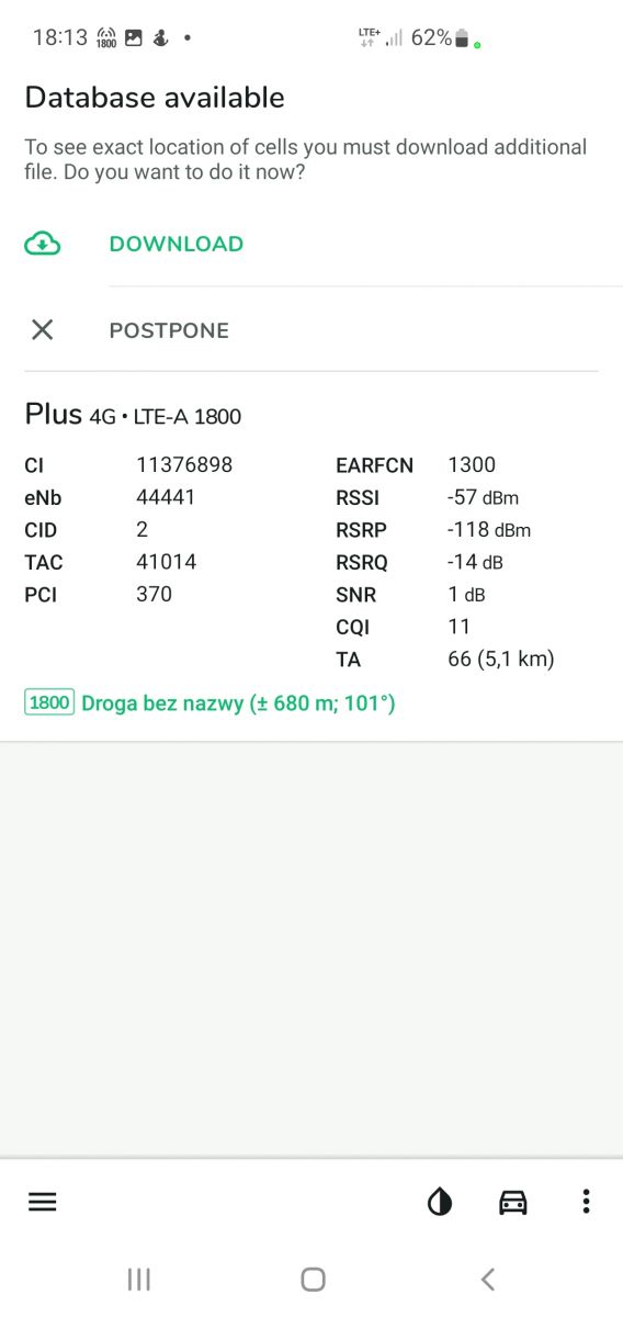

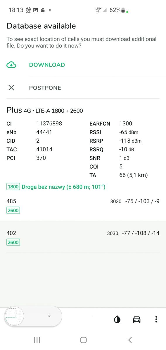

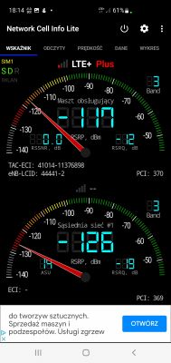

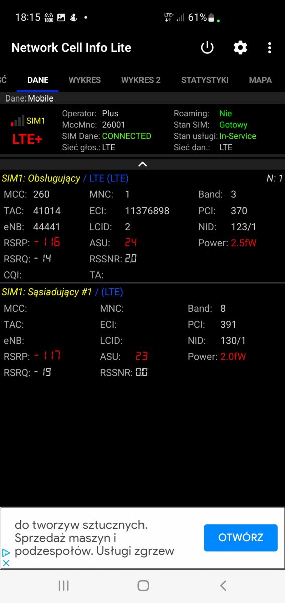

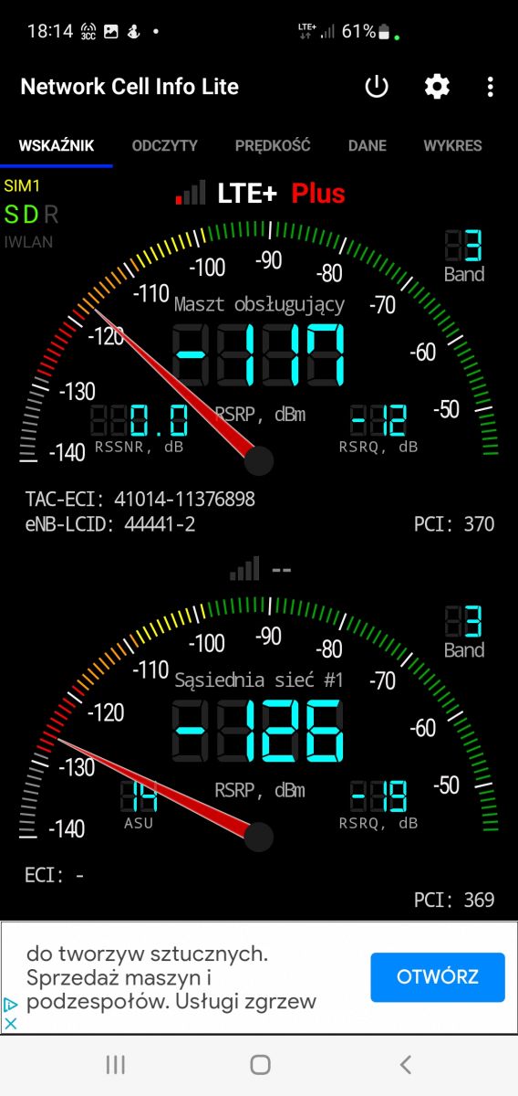

    Chcialbym kupic nowy router i zstanawiam sie co wybrac. Lokalizacja jest dosc kiepska, slaby zasieg i wolno dzialajacy internet. Zalaczam pomiary wykonane na zewnatrz przed wejsciem do domu.
    Co polecacie?
    Czy antena zewnetrzna polepszy cos?
    Jak z agregacja pasma?
    Dzieki wielkie za kazda pomoc. To zagadnienie nie jest to moim konikiem wiec bede wdzieczny za wskazowki.

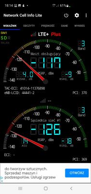

    Podaj swoją lokalizację, na chwilę obecną telefon się łączy z BTSem w Babiakach, parametry sygnału na paśmie podstawowym słabe.

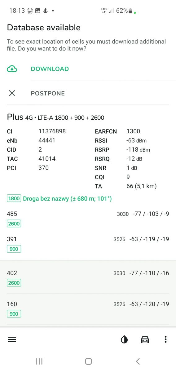

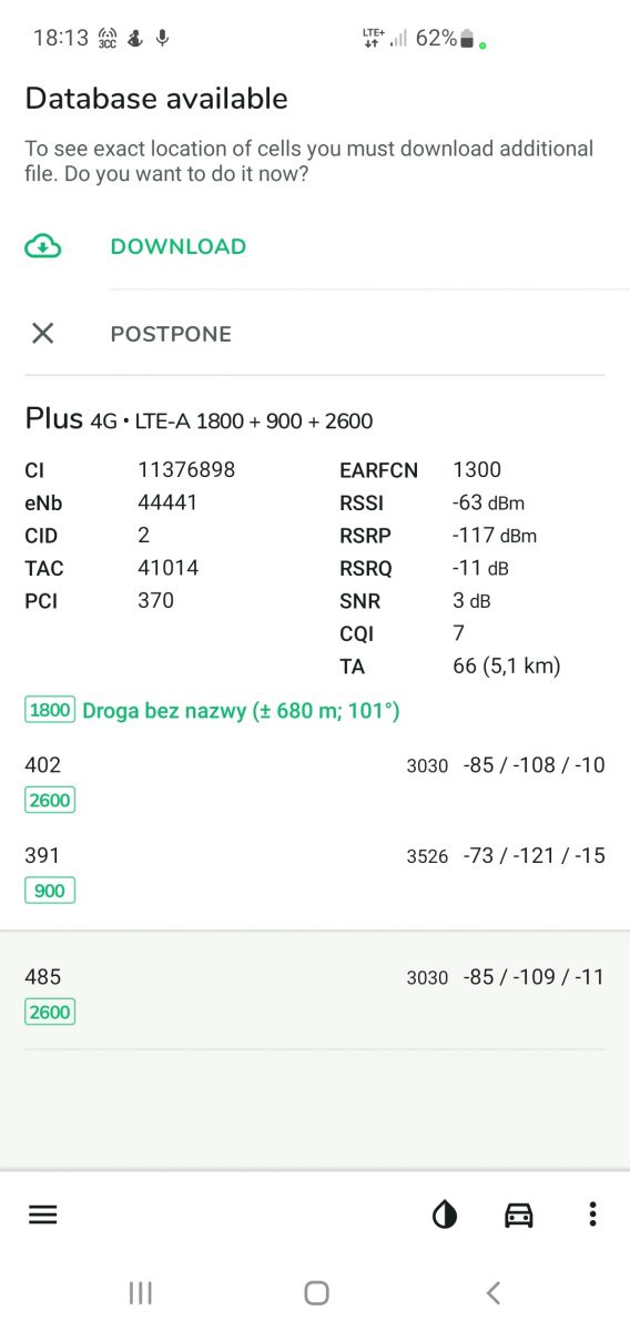

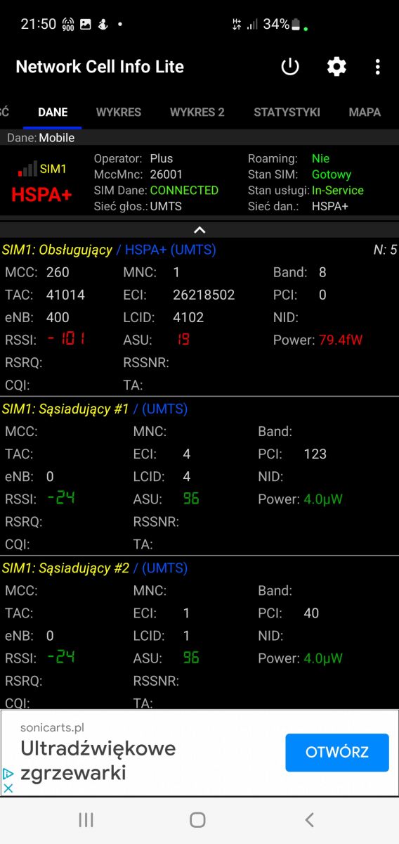

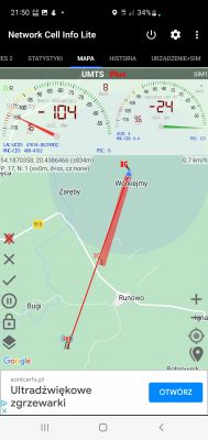

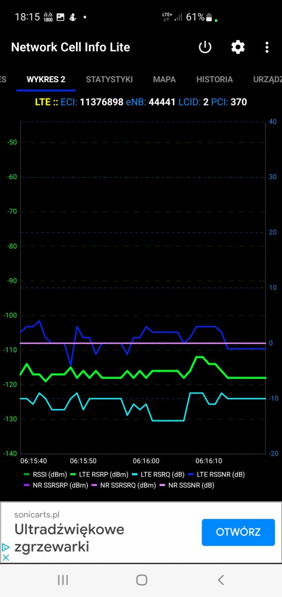

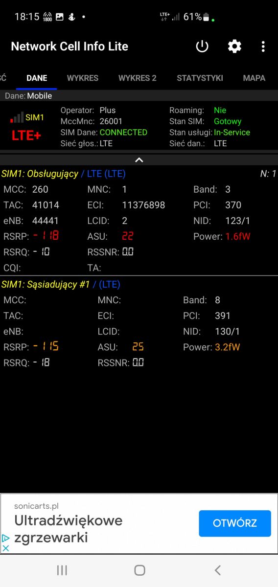

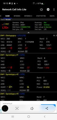

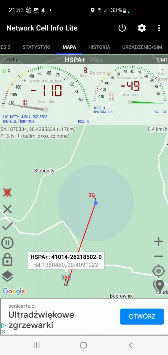

    Teraz zasięg na HSPA+ z tej samej lokalizacji. Czemu akurat padło na Plusa? Szkoda, że nie wykonałeś speedtestów. Play ma swoje BTS-y w Babiaku i w Ignalinie, tylko, że z gołym LTE1800 na 15MHz. NetWorks podobnie, w Babiakach gołe LTE800, w Ignalinie dowieszka na maszcie Playa z gołym LTE1800. Plus na LTE1800 ma najwięcej pasma, bo 20MHz. Możesz przetestować Playa, starter odNowa za 5zł i doładowanie za 10zł w Play24 i masz 200GB na start. Do testów T-Mobile karta Heyah, kupno startera i aktywowanie 500GB do końca roku. Wkładasz karte do telefonu, wstawiasz wyniki z NetMonstera i robisz speedtesty. Speedtest robisz też na karcie Plusa.
  • #5 20375785
    matek451
    Posty: 31140
    Pomógł: 4333
    Ocena: 5763

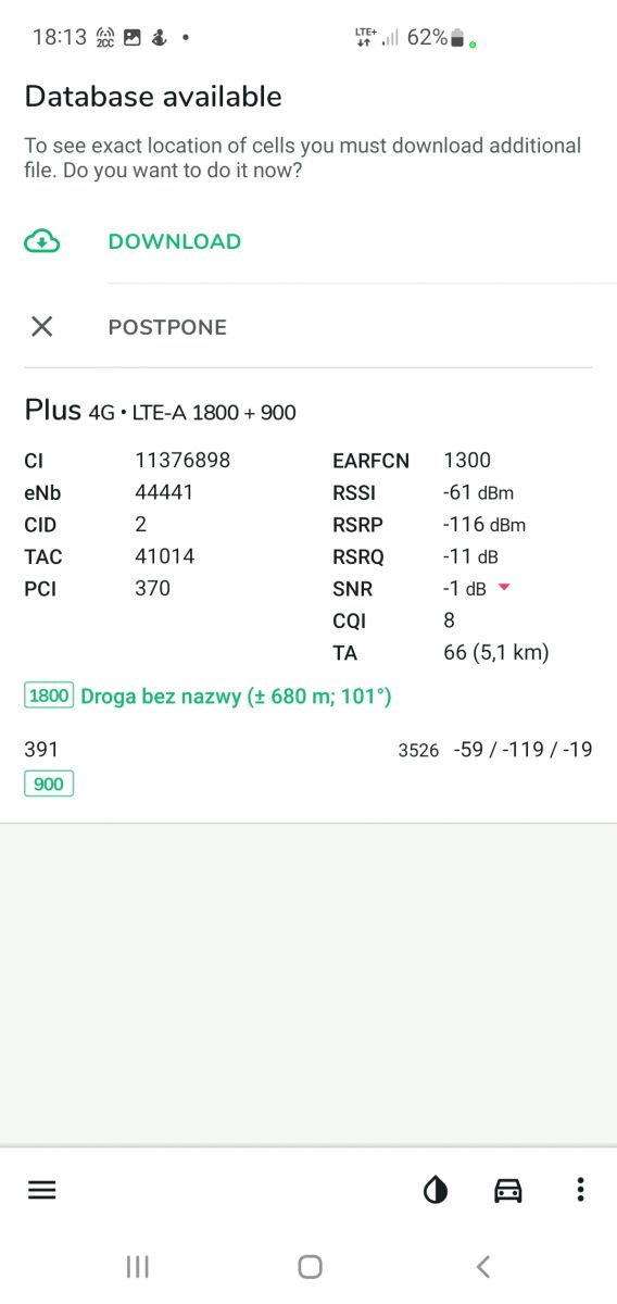

    U niego problemem to jest telefon , błednie współpracuje z NetMonster i pokazuje często bzdury w aplikacji. Tym razem w Plusie to zasięg LTE2600 i parametry sygnału kilka razy lepsze niz na LTE1800 a nawet LTE900. Najbliższe BTS-y PLUSA z LTE2600 w Lidzbarku W. A co do Play to trzeba samemu zweryfikować pasma na okolicznych BTS-ach, kluczowe czy mają LTE2100

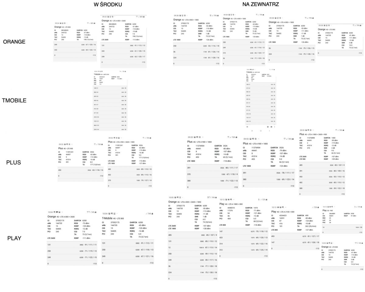

    Testowalem TMobile, ale praktycznie nigdzie nie moglem zlapac zasiegu... Plus wychodzil tu najlepiej z zasiegiem i podobnie z internetem, ale wiadomo, przy internecie mozna probowac z antena polepszyc zasieg...
    Robilem testy w 2019/2020 na wszystkich sieciach, zalaczam wyniki... Ale od tego czasu chyba sie moglo pozmieniac. Jezeli napiszecie zebym przetestowal Playa to tak zrobie. Testowac przed domem czy blizej nadajnika?

    Play ma w poblizu 3 stacje bazowe, Ignalin, Janikowo i Babiak, są na róznych kierunkach, masz do nich podobne odlegóści do tego trochę lasów. Trzeba sprawdzić czy maja tylko LTE1800 czy tez LTE2100, to strefa przygraniczna więc z LTE800 problem, antena konieczna niezależnie od operatora. Jakie masz prędkości w Plusie w warunkach testu?
