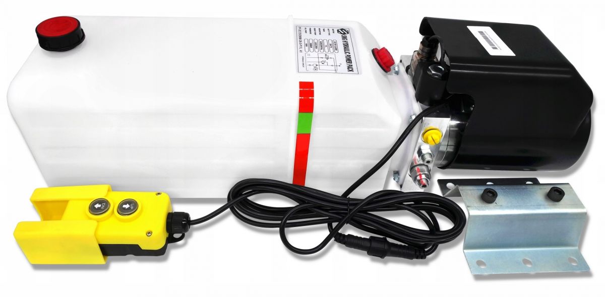

    Przerabiam busa z paką na busa z wywrotką i w tym celu zakupiłem na popularnym portalu ALE**** zestaw siłownik i pompa oleju.
    Pompa hydrauliczna 2KW 12V do wywrotki 3,5 tony. Jaki dać bezpiecznik ?
    Nigdzie nie jest to podane w opisie aukcji ani w dokumentacji pompy ( a właściwie żadnej dokumentacji w przesyłce nie było)
    Z podstawowych wyliczeń wychodzi mi że powinien to być dość duży bezpiecznik jak na busika bo 166A
    Ale pytam osoby które takiej pompy używają i maja doświadczenie co się sprawdza ? Topikowy , automatyczny i jak duży ?
    Pozdrawiam Pompa hydrauliczna 2KW 12V do wywrotki 3,5 tony. Jaki dać bezpiecznik ?

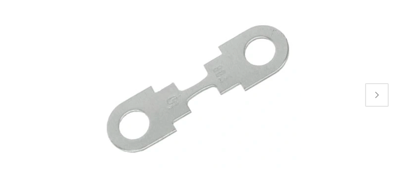

    A z tego co wiem to można taki układ zabezpieczyć zwykłym bezpiecznikiem topikowym.
    Może nie od razu takim zwykłym, ale topikowym
    Ów bezpiecznik może na przykład wyglądać tak:
    Ale nie koniecznie tak.

    Mam na to jeszcze inny pomysł. Załaduję na wywrotkę piasek czy coś w tym stylu do nominalnego obciążenia i podczas kiprowania zmierzę prąd za pomocą miernika cęgowego DC . Wtedy dobiorę bezpiecznik najbardziej zbliżony do tej wartości.
    Miałem nadzieję, że w tym wątku wypowie się ktoś kto ma i używa takiej pompy. Czasem teoria to nie to samo co praktyka.
