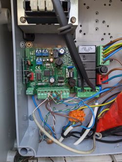

    mam problem z dodaniem nowego pilota do bramy wjazdowej sterowanej przez Came ZF1N.
    Mam obecnie dwa piloty Space SP2 i potrzebuję uruchomić trzeci.
    Próbowałem różnych sposobów klonowania pilotów - żaden nie spowodował, że brama zaczęła reagować.
    Padła decyzja o dodaniu pilota przez centralkę, do której mam dostęp.
    Robiłem zgodnie z instrukcją dołączoną do centralki i po przytrzymaniu przycisku PROG i naciśnięciu przycisku na pilocie (Space SP2) centralka nie reaguje - cały czas mruga dioda na płytce centralki, wg instrukcji powinna zaświecić się na stałe.
    Grzebiąc w Internecie napotkałem na informacje, że pierwsze powinienem dodać pilota do karty AF, a następnie do centralki Zf1N. Może to jest dobry trop, ale śladu o nim w instrukcji nie ma, więc mam parę pytań:
    1) czy faktycznie trzeba pierwsze dodać pilota do karty AF a następnie do centralki?
    2)jeśli tak to nie wiem jaka to karta AF - od widocznej strony nie ma żadnych symboli, nawet te trzy przyciski nie są podpisane... W związku z tym trudno mi określić jak zaprogramować pilot dla tego modelu karty AF. Popatrzyłem na różne modele i tak jakby pasuje AF43SP (przynajmniej z wyglądu), ale nie pasuje mi w coś w jej specyfikacji - mianowicie w wielu miejscach jest napisane, że zapamiętuje 15 pilotów, a wiem, że obecnie do tej bramy zaprogramowanych jest co najmniej 16 pilotów (po 2 dla każdego z ośmiu domów, jest to brama wjazdowa na wspólny prywatny teren)
    3) jeden z sąsiadów twierdzi, że udało mu się sklonować pilot poprzez przytrzymanie przycisku X sekund na działającym pilocie a następnie wciśnięcie przycisku na nowym - tak jak wspomniałem wcześniej, próbowałem różnych procedur znalezionych na internecie i nic nie działało. Może ktoś zna prawidłowo działającą procedurę? (Niestety sąsiad już nie pamięta)
    Załączam parę zdjęć i będę wdzięczny za pomoc, wolę dopytać niż przez przypadek usunąć wszystkie zapisane do tej pory piloty ;) Came ZF1N - Dodawanie trzeciego pilota Space SP2: klonowanie, centralka i karta AF Came ZF1N - Dodawanie trzeciego pilota Space SP2: klonowanie, centralka i karta AF

    Pilota programuje się do karty. Jeżeli karta była dodana do centralki nie trzeba tego ponawiać.
    https://szymkowiak.pl/serwis1/instrukcje/AF43SP.pdf
    Jak napisał poprzednik - karta musiała być już dodana do centrali i następne piloty dopisujesz tylko do niej.
    Patrz instrukcja punkt IV.

    Czy to na pewno jest karta AF43SP?
    W podlinkowane instrukcji jest informacja o 15 pilotach, mam pewność, że już obecnie działa ich większa ilość - jak to wytłumaczyć?

    https://www.perfektsklep.pl/came-af-43sp-spac...MIvfXXjJO6_AIViKjVCh1_ygBlEAQYBSABEgJ6bvD_BwE (płytka identyczna jak u ciebie).
    A tu napisali - 36 kodów. Może są różne odbiorniki, albo inni liczą dwukanałowe piloty a nie pojedyncze przyciski (czyli u nich wyszłoby że te 16 pilotów to w sumie odpowiednik 32 przycisków - i jak korzystać w każdym pilocie tylko z jednego przycisku to wyjdzie 32 piloty).
    W przypadku kart AF43SP - tak.
    Tak, karta AF43SP w tej wersji co masz, mieści 36 kodów ( oddzielnych przycisków na pilotach ).
    Klonować to na 100% mu się nie udało gdyż tak naprawdę jest to zdalne wpisanie pilota i trzeba być w zasięgu napędu. W załączniku masz instrukcję.

    Wybaczcie pytanie, ale nie jestem na tyle oblatany w tych sprawach. Próbuję skopiować pilot, gdyż wspólnota żąda za to chorych pieniędzy. Próbowałem dodać go do centralki ZF1N. Niestety nie działa. Tutaj dowiedziałem się, że jest jeszcze coś takiego jak karta AF43SP. Gdzie znajdę tę kartę?

    Na wspólnotach są stosowane odbiorniki radiowe które są zabezpieczane hasłem przed nieautoryzowanym dopisaniem pilota.
