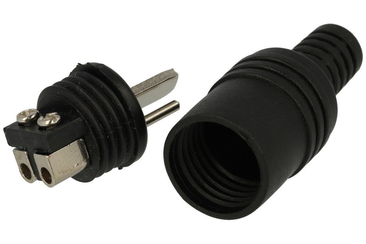

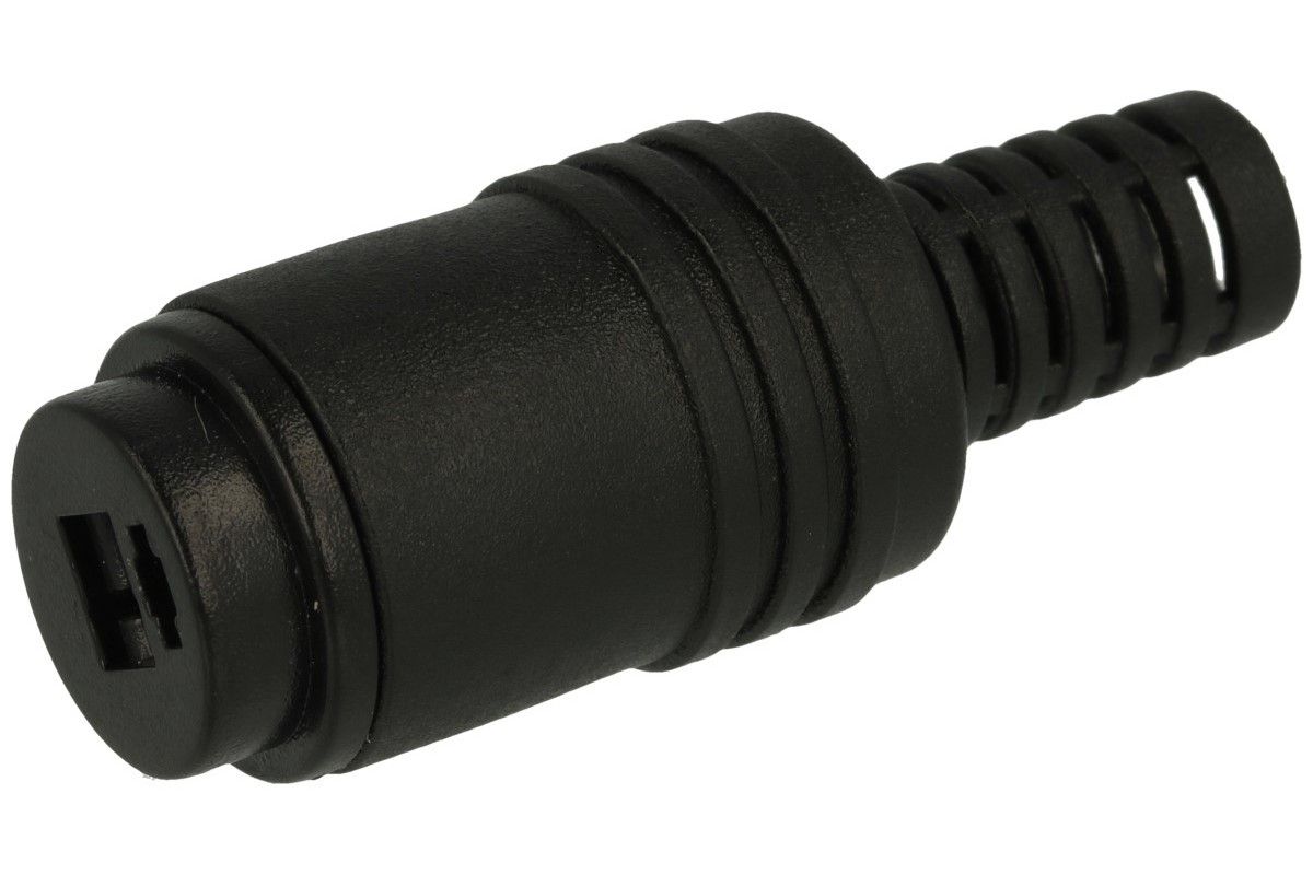

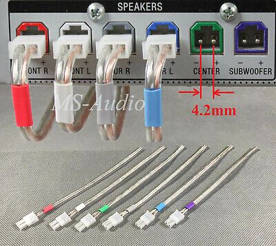

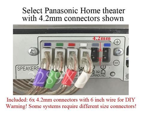

    Dziś, jak rynek pokazuje, do łask powróciło połączenie głośnikowe niegdyś popularne oznaczane u nas "GG 2-1" i to w kilku różnych odsłonach:

    Pewnie dlatego Blaupunkt i BMW stosowały je powszechnie w swoich wyrobach "audio-car" do lat 90-tych XX wieku i to zwykle przeznaczonych do aut klasy S. Do dziś pracują poprawnie w zachowanych egzemplarzach oldtimerów.
    Może wyroby chińskie z przed 10-15 lat dały takie przekonanie o tym połączeniu, bo te markowe i obecne produkty dość ściśle pasują i równie dobrze przenoszą sygnał użyteczny. Mamy klienta który ma patio w ten sposób podłączone (przez siebie samego) to znaczy kilkanaście lokalnych głośników "ruchomych". Patio przez okres zimowy stoi nieużywane i nie ogrzewane. Głośniki pracują już od kilku lat, złącza pracują prawidłowo.
    Neprawdą też jest, aby współczesne produkty były tylko przeznaczone tylko do sprzętów z przed lat. Szczególnie na rynku azjatyckim ten wtyk ponownie jest chętnie stosowany. Oczywiście w prostych, tanich konstrukcjach, w tym także amatorskich, modelarskich .
    Ma on dwie zasadnicze zalety :
    -prosty montaż i preselekcja polaryzacji ( nie musisz zastanawiać się jak wtykać-przeciwieństwo bananowych).
    Trzecia zaleta-wada:
    -proste szybkie rozłączenie-połączenie.

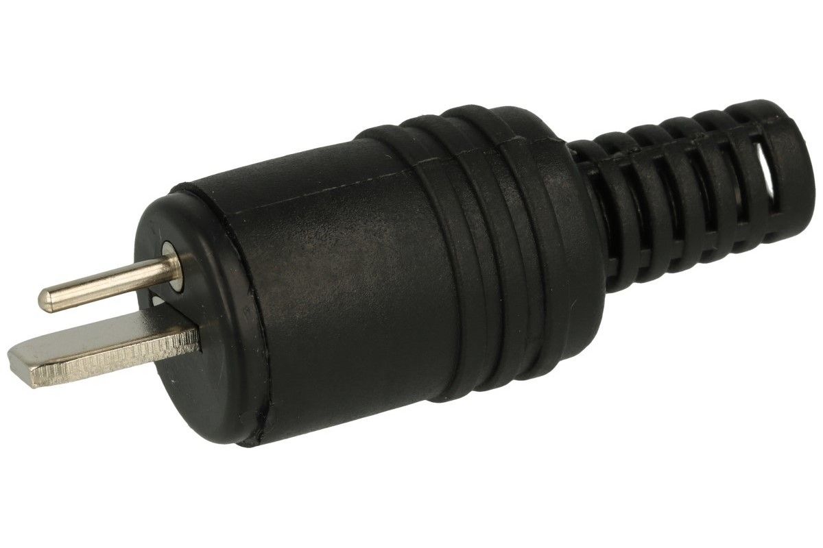

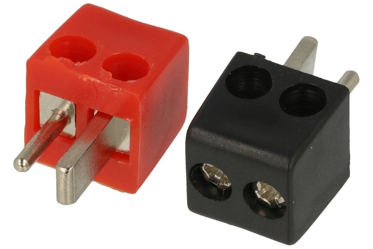

    Jednak faktem jest że wszystkie inne typy złączy głośnikowych już dawno zostały wyparte przez uniwersalne złącza zakręcane i sprężynowe w home audio, oraz speakon i (czasami) zakręcane na estradzie.
    Te głośnikowe DIn-y, już w latach 70-tych zmieniałem w Eltronach na jack 6,3.
    Sygnałowe DIN-y z początkiem lat 80-tych.

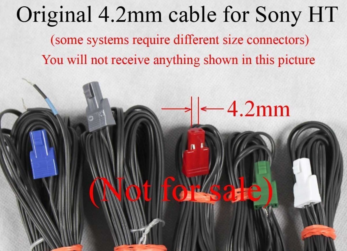

    Krótko - druga polowa lat 80-tych - początek 90-tych, Jeszcze przed rozpowszechnieniem się złącz speakon, w połączeniach kolumnowych były stosowane też złącza XLR. Na pewno były bezpieczniejsze jak połączenia złączami jack.

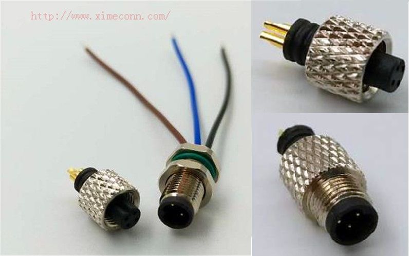

    Panowie wciąż krążycie w wąskim, sobie znanym kręgu zainteresowań. W sprzęcie przenośnym, samochodowym złącza według standardu "din" ewoluowały i nadal są powszechnie stosowane i to nie tylko dla sygnałów audio.
    Dobitnie to jest widoczne w wieloparowych złączach właśnie produktów azjatyckich-w szczególności japońskich:JVC, Kenwood, Pioneer, Clarion itp. Samo złącze według norm ISO czym jest ?
    Złącza "mini din", czym są? Powszechnie stosowane złącza "M12", czym są?

    Wtyki bananowe, wszelkiego rodzaju zaciski śrubowe, widełki nastały raz z ogromnym brakiem zbytu na miedź, złoto, srebro techniczne wraz z nastaniem w telekomunikacji światłowodów i technik cyfrowej transmisji. Coś trzeba było zrobić z całymi gałęziami przemysłu. Pamiętam kilka serii bramofonów z złotą powłoką galwaniczną, reklamowanych jako wieczna farba odporna na warunki środowiskowe.

    W przeciwieństwie do złącz jack, przede wszystkim złącza kolumnowe XLR nie powodowały zwarcia w razie przypadkowego wpięcia/wypięcia przy włączonym wzmacniaczu/końcówce mocy.
    aaanteka napisał:
    Przypadkowych pomyłek z przewodami sygnałowymi, chyba nie? Bo do prawdy nie rozumiem takiego skrótu myślowego.
    Jak kroś wiedział co robi, to o pomyłce nie było mowy.
    Złącza speakon właśnie wymyślono po to, by do tych pomyłek nie dochodziło.

    Od czasu do czasu producenci sprzętu powszechnego użytku uszczęśliwiają nas użyciem swoich własnych nietypowych złącz do podłączania głośników:
    Wyjście głośnikowe w amplitunerze/radiu samochodowym na mini jack - podłączenie głośnika Wyjście głośnikowe w amplitunerze/radiu samochodowym na mini jack - podłączenie głośnika Wyjście głośnikowe w amplitunerze/radiu samochodowym na mini jack - podłączenie głośnika Wyjście głośnikowe w amplitunerze/radiu samochodowym na mini jack - podłączenie głośnika Wyjście głośnikowe w amplitunerze/radiu samochodowym na mini jack - podłączenie głośnika Wyjście głośnikowe w amplitunerze/radiu samochodowym na mini jack - podłączenie głośnika
    Niestety potem jest problem kiedy przewód się zgubi, uszkodzi, albo wymaga wymiany. Zazwyczaj są one trudno dostępne. Konstrukcja tych złącz też nie jest szczególnie dobrze przemyślana. Mam tu na myśli odsłonięte piny, jakość plastiku, konstrukcja zaczepu i sposób zabezpieczenia polaryzacji. Chociaż fajnie, że w ostatnich latach zaczęto stosować oznaczenia kolorowe poszczególnych kanałów w sprzęcie kina domowego.
    Moim zdaniem przydałoby się wprowadzić nowy uniwersalny standard złączy do podłączenia głośników małej i średniej mocy w sprzęcie powszechnego użytku. Nie za duży, łatwy w podłączaniu, zabezpieczony przed łatwym wysunięciem, zabezpieczony przed przypadkowymi zwarciami, z kablami kierunkowymi (żeby kolumny miały „wtyczki”).
    Stosuje się to głównie w przypadku kompletnych zestawów, np KD + kolumny.
    Nie w dzisiejszych czasach i przy współczesnej strategii marketingowej. Rozchodzi się o "nie-uniwersalność" i skazanie klienta na własne produkty, serwis, asortyment podzespołów wymiennych.
    Z ciekawych alternatyw mamy do wyboru w zastosowaniach, przy małej wybredności, złącza EC5, XT30-90, Deutsch DT, wspomniane serie M, shield-pack hv, serie 7/8"-16UN i wiele, wiele innych. Oczywiście wspomniane pierwsze trzy pozycje złącza z zasady są przewidziane do połączeń w obwodach DC o znacznych natężeniach prądu, ale z powodzeniem spisują się również w instalacjach głośnikowych.
