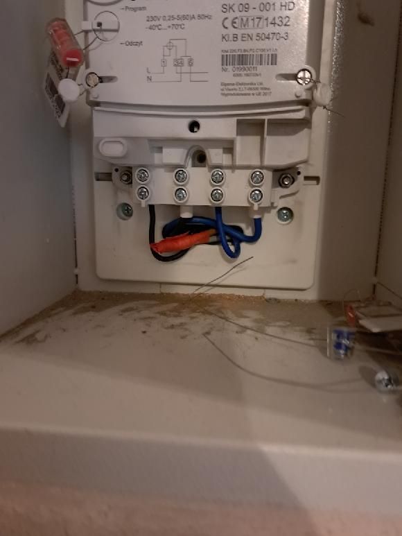

    Mam problem z elektrykiem lub Tauron - nie wiem dokładnie i proszę o radę. W bloku zwiększam moc przyłączeniowa, Tauron wydał wszelkie zgody, opłata uiszczona - od 4 miesięcy w liczniku jest ten sam kabel 1 fazowy, w umowie jest napisane , że po stronie Tauron jest wszystko gotowe do instalacji, elektryk twierdzi, że nic nie zrobili. Kable do 3 fazy są najpewniej w licznikach obok i trzeba je zlokalizować- kto to ma zrobić, elektryk? Czy pozwolenie na rozplombowanie mojego licznika (umowa to zakłada) równa się rozplombowanie pozostałych liczników żeby zlokalizować ten kabel? Nie wiem kto co jak, help!

    A te dwie zaizolowane żyły brązowa i szara to nowy kabel odpływowy, czy może dwie fazy których szukasz?

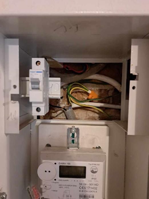

    Kompetencje Taurona kończą się na granicy własności urządzeń, czyli w złączu kablowym na elewacji budynku lub na zaciskach przy uchwycie odciągowym (jeśli budynek ma przyłącze napowietrzne). Reszta instalacji to WLZ (wewnętrzna linia zasilająca), która należy do właściciela budynku. Zadaniem Twojego elektryka jest przygotowanie miejsca pod układ pomiarowy w taki sposób aby dało się tam zainstalować układ pomiarowy 3 fazowy. Musi ruszyć głową skoro jest na miejscu i wyprowadzić nowe przewody z pionu. Każdy przypadek jest inny. Nie ma tu sztampy.

    To on ma to zrobić a nie Tauron. Zmień elektryka.
    Kontaktowałeś się w ogóle z zarządcą obiektu? Jego własnością jest WLZ od granicy własności z Tauronem do twojego lokalu, którą trzeba dostosować do twoich potrzeb.

    Twoje nowe zasilanie ma być doprowadzone z miejsca gdzie jest dostępna instalacja trójfazowa o odpowiednich parametrach, a nie z liczników sąsiadów.

    Znaleziono kabel za licznikiem sąsiada, zgodził się na otwarcie , zapłaciłam za rozplombowanie.
