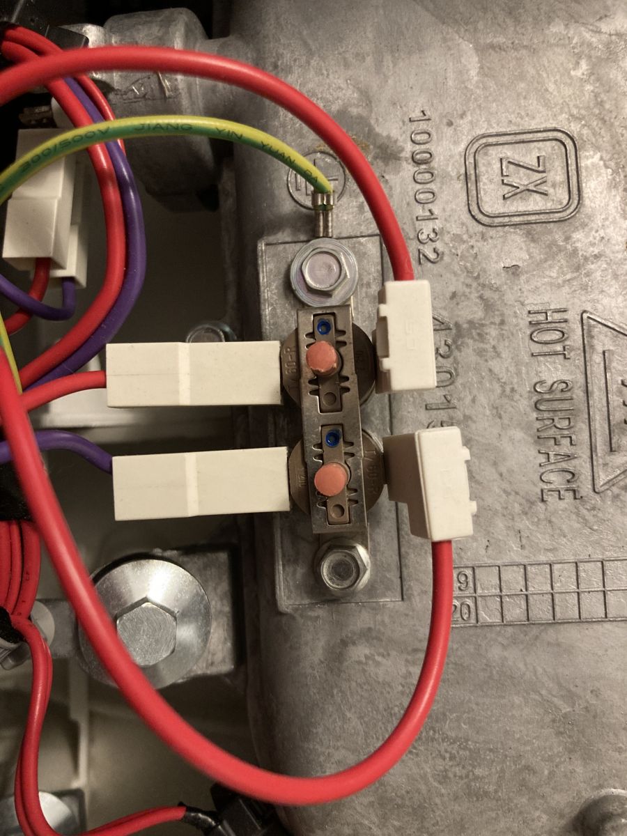

    Dzień dobry,
    Od kilku dni mam problem z pralko suszarką Candy GVSW45485TWHC-S po suszeniu ubrania nadal są mokre i zimne. Gdzie zacząć poszukiwania przyczyny? może termostat? czy są gdzieś dostępne schematy budowy tej pralko suszarki?

    Zacznij od pomiarów grzałki suszarki.

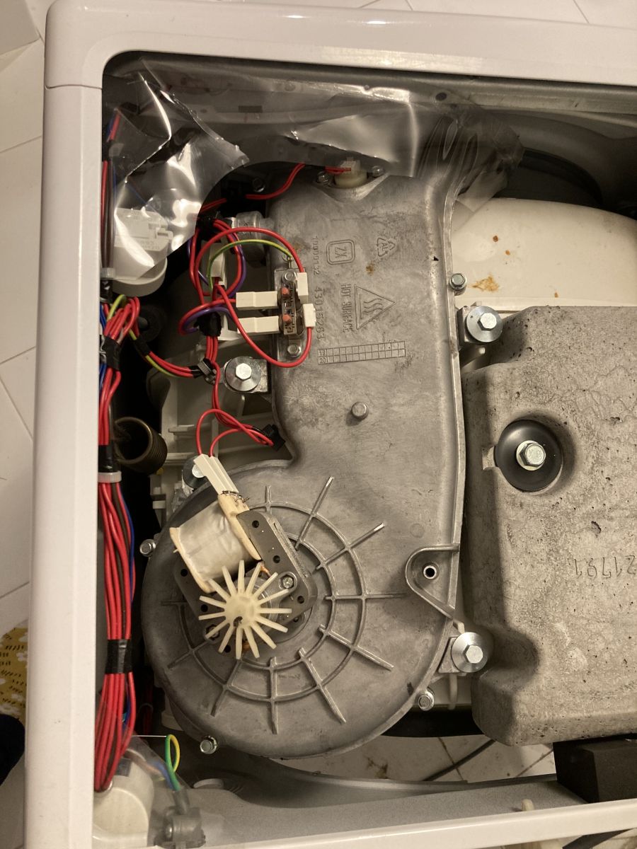

    Powodem nie suszenia ubrań były termistory, po wciśnięciu na nich czerwonych przycisków suszenie odbywa się już prawidłowo. Termistory zlokalizowane na gorze bebna na aluminiowej obudowie grzałki , bardzolatwe do zlokalizowania i naprawienia.
