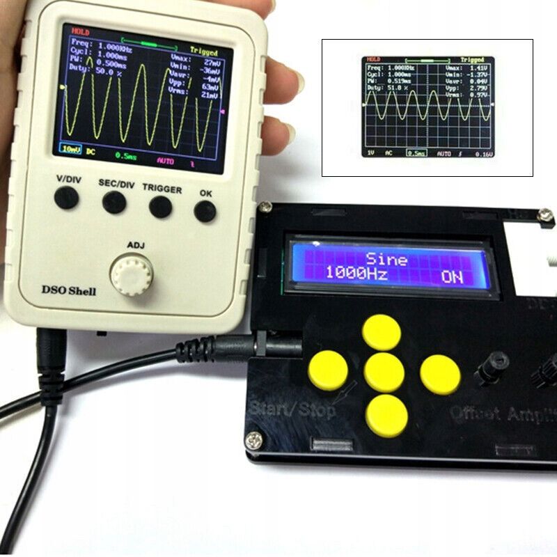

    Co takim oscyloskopem można zrobić? Nada się on do zabawy dla młodej osoby interesującej się elektroniką? Czy też lepiej kupić zwykły multimetr za 30 zł? Bez konkretnych zastosowań, po prostu jako prezent zachęcający do kontynuowania hobby.
    Oscyloskop za 200 zł czy multimetr za 30 zł dla młodej osoby pasjonującej się elektroniką?
    https://a.allegroimg.com/s1024/11f43a/a4b4d07...Y-OSCYLOSKOPOWY-DSO150-Kod-producenta-2256-MA za 170
    Oscyloskop za 200 zł czy multimetr za 30 zł dla młodej osoby pasjonującej się elektroniką? za 274

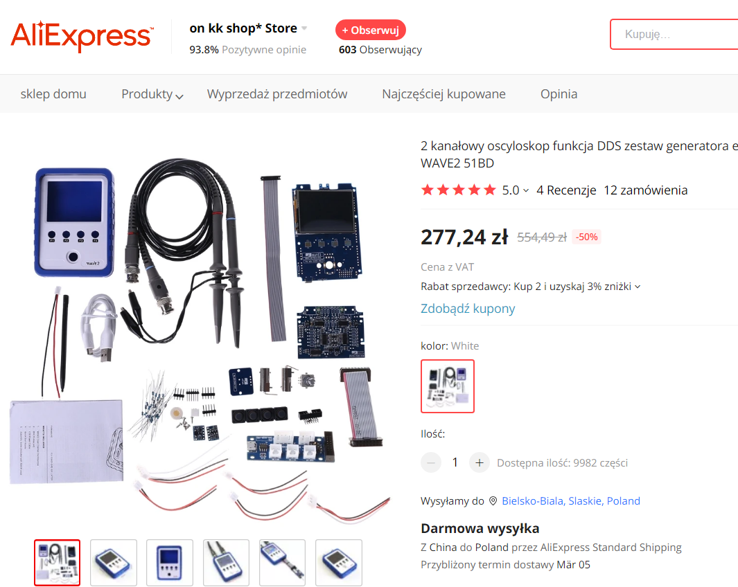

    Złe rady dajesz, nikt początkującemu nie kupi takiego sprzętu. Dla początkującego spokojnie wystarczy taki
    https://pl.aliexpress.com/item/1005002514064295.html
    Ma dwa kanały i dla amatora wystarczy i nie tylko, ja z takim jeżdżę jako podręcznym i daje radę. :)
