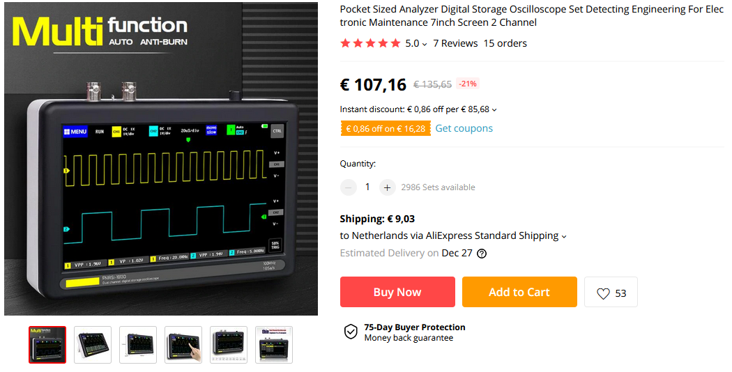

    Zapytaj brata czy może być taki prezent: https://www.aliexpress.com/item/4001057256420.html
    Oscyloskop do 400zł dla hobbysty - 2 kanały, mobilność, zastosowanie audio, Mustool MT8206
    Bez porównania do tych zabawek typu DSO150 w kwestii parametrów i jakości.
    Spełnia Twoje wymagania i jak dobrze poszukasz, z kuponami zmieścisz się w budżecie.
  • #9 19083621
    moze-byc
    Poziom 29  
    Posty: 1001
    Pomógł: 133
    Ocena: 140
    @Marek_Skalski bardzo fajna propozycja. Zastanawia mnie tylko czy to nie jest jakaś podróbka - w dolnym lewym rogu wygląda jakby ktoś logo oryginalnego producenta zastąpić żółtym prostokątem. No i interfejs wygląda na taki trochę Rigolowy :)
