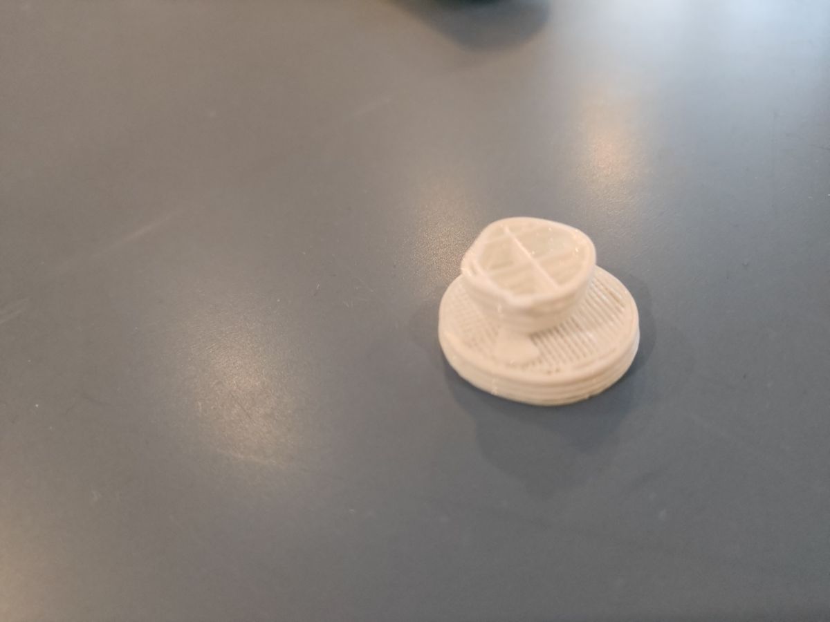

    Mam problem prawdopodobnie z under extrusion ale sam nie wiem. No to tak slicer Prusaslicer, filament Print-Me EcoLine PLA White, drukarka ma Bltouch
    Tutaj jest co wychodzi, jak coś specjalnie zatrzymałem w środku. Dlaczego Ender-3 Pro robi takie wydruki? Problem z under-extrusion.

    Mam identyczną drukarkę już ponad rok i pierwsze co należy zrobić to dobrze ją skalibrować. Zrobiłeś to? Extruder też wymaga kalibracji.
    Na Youtube znajdziesz co najmniej kilka różnych filmów jak to zrobić. Dopiero wówczas można dyskutować o innych problemach, aczkolwiek dobrze i dokładnie skalibrowana TA drukarka nie powinna już stwarzać problemów.
    Zapomniałem tylko wspomnieć, że jakość wydruku zależy od jakości materiału do druku a przede wszystkim tolerancji geometrii tego materiału.
    Ps. tak na szybko jak patrzę na Twój obrazek to pierwsze co mi przychodzi do głowy to zbyt wysokie temperatury stołu i głowicy drukującej.

    Wcześniej chodziła dobrze na tych samych ustawieniach, skalibrowana chodziła dobrze, a po jakimś czasie druk był coraz gorszy

    Pisałem Ci już w połowie grudnia o tzw. szparce. Opanowałeś?

    Sprawdź czy nie ma szpary między rurką PTFE a dyszą.
