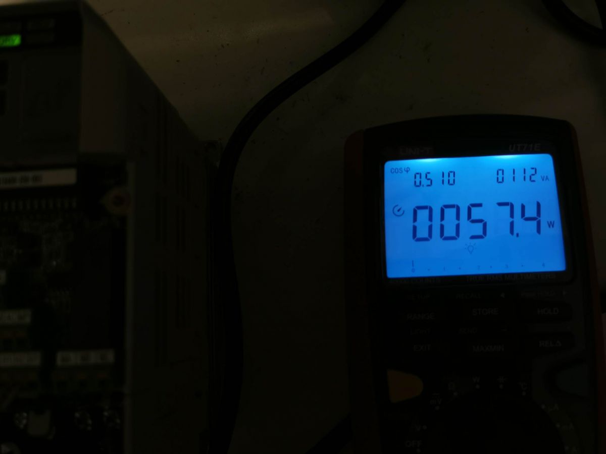

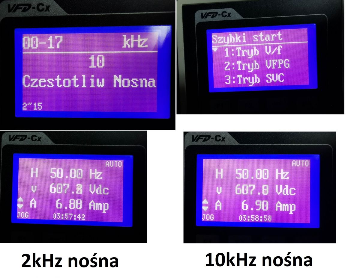

    Czekaj... czy dobrze rozumiem?
    Uruchomiłeś silnik przyłączając na sztywno do sieci 3x400VAC, po rozruchu (nie w trakcie) zmierzyłeś mu prąd i wyszło 11A?
    Po czym przyłączyłeś go przez falownik U/f z ustawionym 400V dla 50Hz, bez włączonej żadnej funkcji energooszczędności, ograniczania prądu wzbudzenia itd (czyste U/f) i wyszło 7A?
    Mierzyłeś prąd w tym samym miejscu? Czy raz na uzwojeniu (międzyfazowy) a raz na doprowadzeniu (fazowy)?
    To samo obciążenie silnika? Czy się zmieniło?
    Co ma silnik na tabliczce?

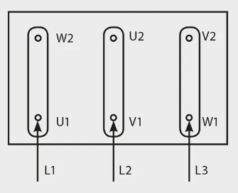

    Upewnij się, że:
    1. silnik w obu przypadkach jest połączony w trójkąt.
    2. że mierzysz prąd w obu przypadkach na tej samej żyle.
    Zmierz napięcie na zaciskach silnika (międzyfazowe) przy zasilaniu z falownika. Czy na pewno jest 400V, a nie np. 230.
    Różnica wartości zmierzonych jest dziwnie blisko skojarzona z pierwiastkiem z 3...

    Odpowiadając na twoje pierwsze pytanie to w sterowaniu skalarnym u/f prąd powinien być porównywalny z prądem jaki silnik bierze przy zasilaniu bezpośrednim. Ciężko powiedzieć z czego to wynika.
    Bo jeśli zastanawiałbyś się dlaczego na wejściu falownika i na wyjściu są różne prądy to już inny temat.
    Przy sterowaniu wektorowym nie utrzymuje się charkterystyki U/f. Tam sterowanie jest trochę inne i bardziej skomplikowane. Chodzi o to, by mieć pełny moment w całym zakresie obrotów. Moment jest maksymalny gdy wektor prądu stojana jest prostopadły do wektora strumienia w wirniku. Reszta to cała matematyka w przemienniku m.in transformacja Clarka-Parka, obserwatory stanu, skomplikowany układ regulacji, który decyduje o składowych prądu.

    Pixelx napisał:
    Dlatego mnie to zastanawia jak to możliwe, że napięcie idzie w dół a prąd rośnie
    Jest to normalne zjawisko. Silnik asynchron można porównać do transformatora. Ponieważ f maleje a wraz z nią obroty to maleje też zawada. Założeniem falownika jest utrzymać stały moment na wale przy różnych prędkościach. Przy małych prędkościach (częstotliwości) maleje zawada (impedancja) a więc z automatu wzrasta prąd.
