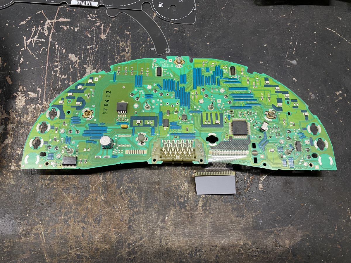

    Witam, mam problem z licznikiem z corsy c 2003 rok . Po wymianie licznika z innego auta odpala i gaśnie . Immobilizer blokuje. Co trzeba przelutować z licznika do licznika aby wszystko działało? Proszę o pomoc Opel Corsa C 2003 - Problem z licznikiem po wymianie, immobilizer blokuje, jak przelutować?
    Neca.
    Najprościej go zalogować.
    Pozdr.
    Niestety nie posiadam CarPass
    To akurat nie problem dla kogoś kto ma sprzęt.

    Jakim interfejsem da się odczytać kod?
    #6 20462305
    piotrekwoj1
    Posty: 10432
    Pomógł: 939
    Ocena: 3384
    Czasami wystarczy OPCOM, innym razem ABRITES, lub zwykły programator i odczytać pamięć 93c66 z BCM i policzyć.
    co trzeba przelutować z licznika do licznika
    Jurek220 napisał:
    Neca.
    "Neca" - czyli procesor firmy NEC.
    Odpowiedź otrzymałeś w drugim poście - kłania się "czytanie ze zrozumieniem" ;)
