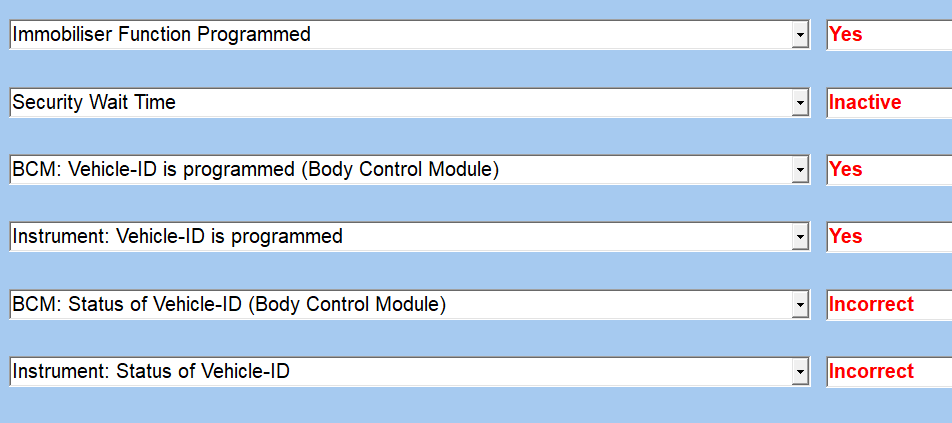

    No i kurde wygląda na to, że kupiłem uszkodzony sterownik silnika. I to uszkodzony w bardzo dziwny sposób.
    Np. komunikację CAN z licznikiem ma, bo świecą się odpowiednie kontrolki, ale nie potrafi się dogadać z licznikiem i BCM w sprawie VIN.
    Zrzut ekranu diagnostyki: immobiliser i Vehicle-ID zaprogramowane, ale status w BCM i liczniku „Incorrect”.

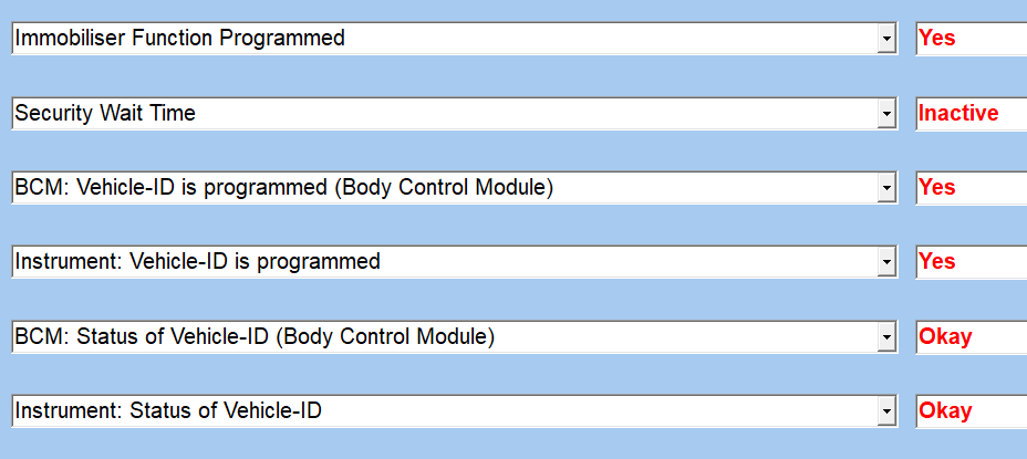

    Podłączyłem z powrotem ten oryginalny uszkodzony (on ma problem ze sterowaniem przepustnicy) i ten mogę bez problemu wylogowywać, zalogowywać i wszystko wchodzi bez kłopotu.
    Zrzut ekranu programu diagnostycznego z pozycjami immobilizera i Vehicle-ID oraz statusami „Yes”, „Inactive”, „Okay”.
    No cóż, trzeba zamówić następny.🫤
