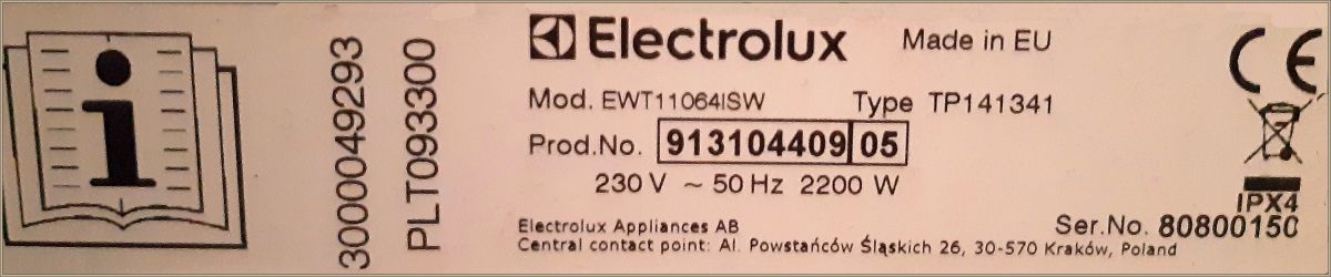

Electrolux EWT 11064ISW Type TP 141341 Prod. No. 91310440905 PLT093300

    Chyba przesunął się bęben pralki nie da się otworzyć od bębna pralki. Nie mam pojęcia jak odblokować - zahaczają o "ściankę" - stan jak na zdjęciu. Boję się, że próbując siłowo je przesunąć uszkodzę środek. Proszę o rady co robić.
    Pralka nie jest już objęta gwarancja.
    Electrolux EWT 11064ISW Type TP 141341 Prod. No. 91310440905 PLT093300 Electrolux EWT 11064ISW Type TP 141341 Prod. No. 91310440905 PLT093300
