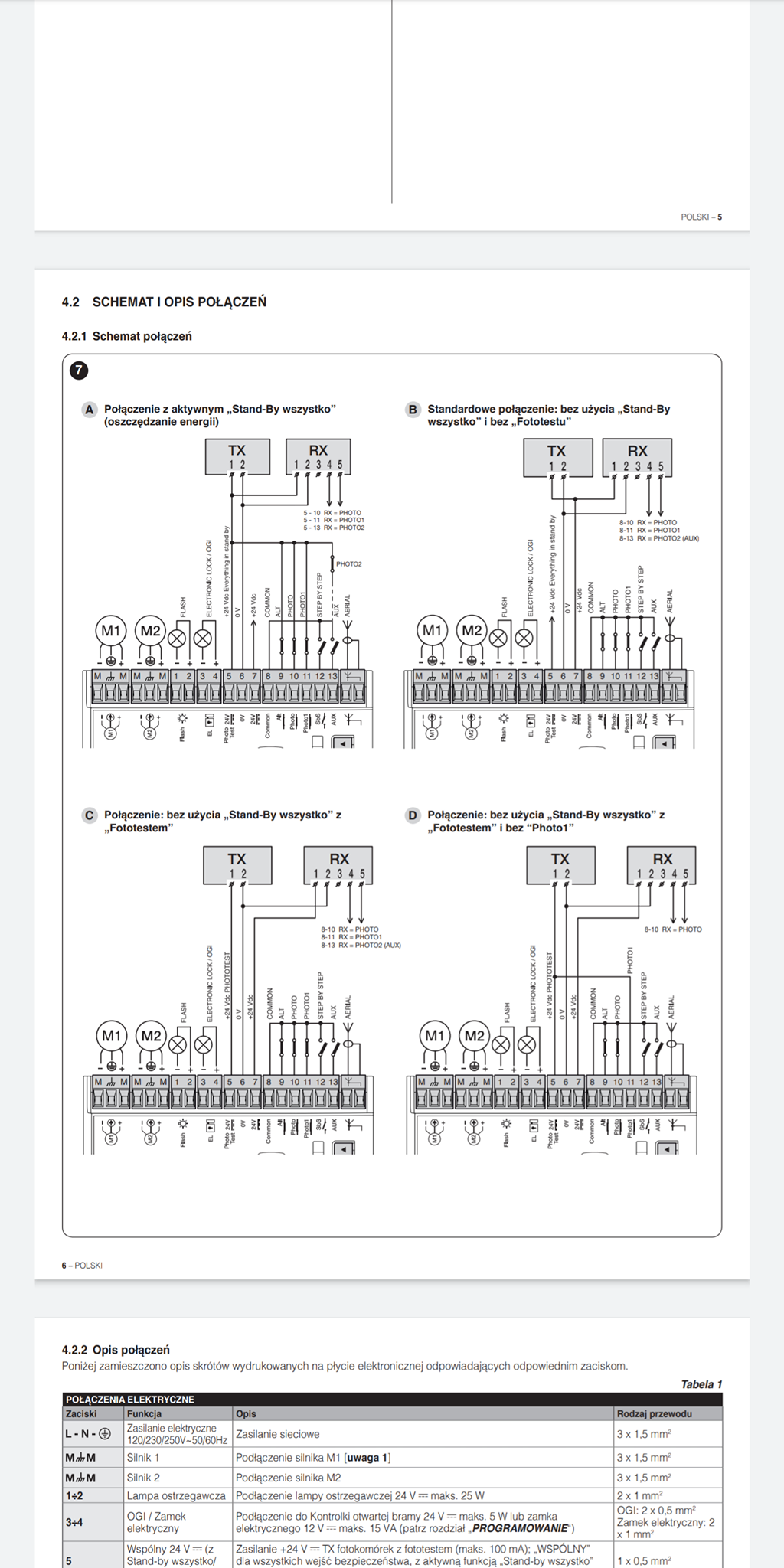

    Mam problem z fotokomórkami po podłączeniu nie działają mi fotokomórki
    Niedziałające fotokomórki w Nice MC424L R10: błędy w podłączeniu czy uszkodzenie?
    podłączenie :
    -zacisk 1-2 kogut (lampa ostrzegawcza)
    - zacisk 3-4 nic
    -zacisk 5 - nic
    -zacisk 6 - zaciski nr 2 z czujnika tx i rx
    -zacisk 7-zaciski nr1 z czujnikaa tx i rx
    -zacisk 8- zacisk nr 4 z czujnika rx i sterowanie otwarciem z domofonu
    -zacisk 9- nic
    -zacisk 10- zacisk nr 5 z czujnika rx
    -zacisk 11 -nic
    -zacisk 12- sterowanie otwarciem bramy z domofonu
    zacisk 13 -nic
    Mostki pomiedzy : z 8na9z9na10z10na11 czyli zmostkowane razem 8,9,10,11
    wygląda to tak: ( mam 1 pare foto komórek)
    - mogę otwierac i zamykac bramę z domofonu
    - mogę otwierac i zamykac bramę z pilota
    - przy otwieraniu bramy gdy zasłaniam czujkę nie ma zadnej reakcji brama nadal sie otwiera
    -przy zamykaniu gdy zasłonię czujke brama nadal sie zamyka
    nie wiem gdzie popełniłem błąd. Może wybrałem zły sposób połączenia ? (są 4 schematy)
    może w opcjach które sie programuje trzeba cos włączyć o czym nie wiem?
    i jeszcze jedna myśl która teraz mi wpadła do głowy, czy przypadkiem nie trzeba usunąć mostka z zacisku nr 10? czyli zostało by zmostkowane 8,9,11 razem ?
    proszę o pomoc jeżeli ktoś jest w stanie mi pomóc :D
    Trzeba.
    Ma zostać mostek 8-9-11
    Fotki podpięte do złącza Photo (jak już zadziałają) będą reagować TYLKO na zamykaniu (odwracać ruch). Jeśli chcesz też reakcji na otwieraniu - podepnij fotki do Photo1 (na zamykaniu j/w a na otwieraniu przy zasłonięciu fotek brama stanie, po odsłonięciu dalej będzie się otwierać), albo do AUX przestawionego na Photo2 (reakcja tylko na otwieranie podobnie jak Photo na zamykanie) - zabezpieczenie obszaru przy jadącym skrzydle.

    alosza65 napisał:
    wybierasz system a b c d jak ci pasuje mostek z foto likwidujesz a w to miejsce wpinasz nr 4i5 z fotokomórki
    Czyli sposób podłączenia a b c d nie ma takiego duzego znaczenia ?
    Jak dobrze zrozumialem usówam mostek z zacisku nr 10 i wpinam tam zacisk nr 5 z foto rx a zacisk nr 4 od foto do zacisku nr 8 i wszystko ma działac tak?
    Napewno nic przy programowaniu nie jest do ustawienia?

    Jeśli wcześniej mic nie majdrowałes przy ustawieniach to nie.
    Ma znaczenie - w tej chwili wg powyższych porad podpinasz fotki wg rysunku B (najprościej).

    ok, czyli usuwam mostek z 10 i ma wszystko działac na fabrycznych ustawieniach dzięki za pomoc
