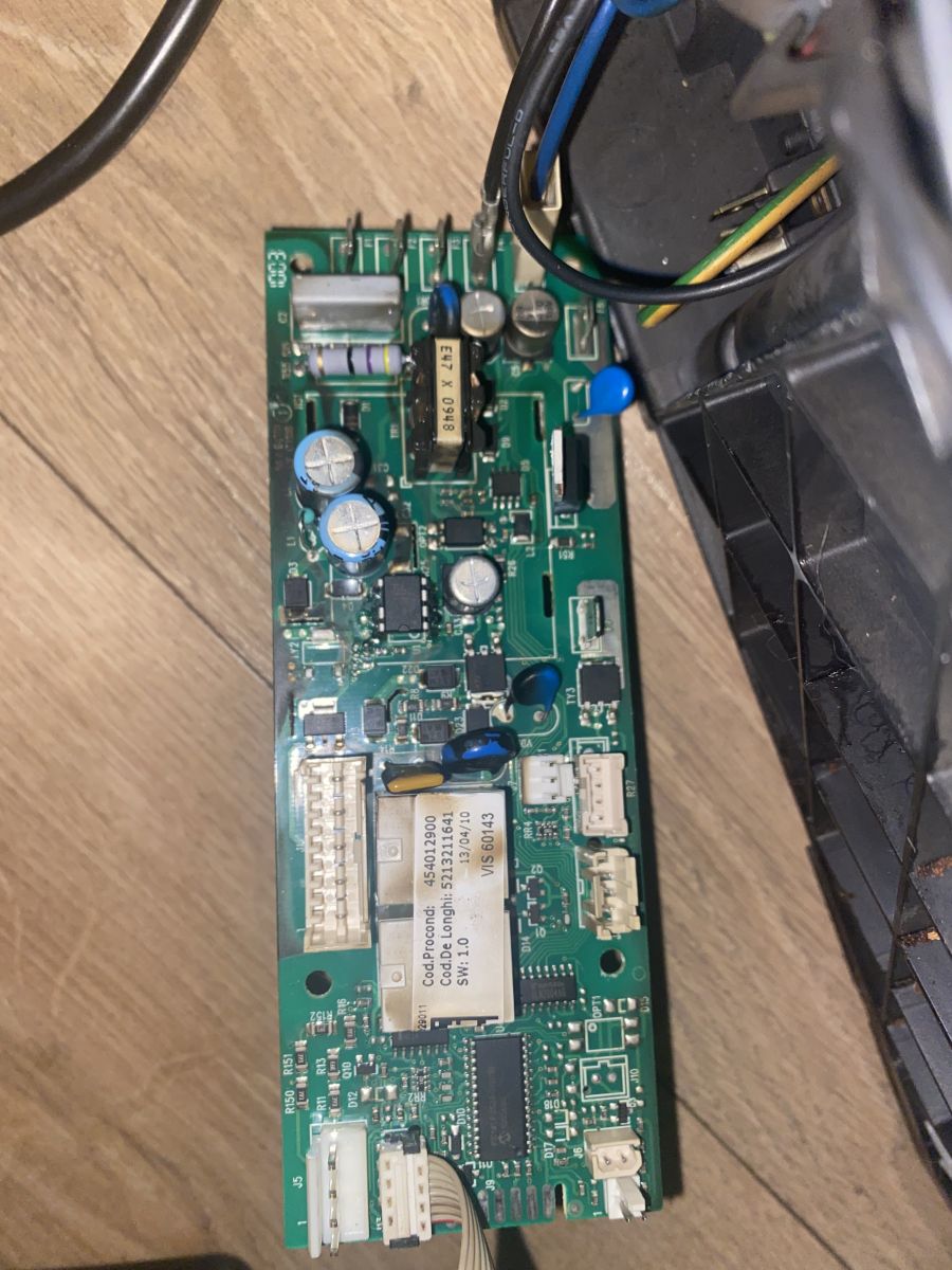

    Cześć
    Mam problem z wyżej wymienionym ekspresem do kawy. Otóż po przeczytaniu tematów na grupie sprawdziłem warystor żaden nie był spalony.
    Warystor zmierzyłem multimetrem na zakresie 200Mohm ale każdy pokazywał dość wysokie wyniki.
    Elementy które się spaliły to:
    Rezystor 47ohm 3W
    Dławik 1mH
    Scalak LNK364GN
    Zakupiłem wyżej wymienione elementy jedynie scalak kupiłem wersje PN bo nie było wersji GN.
    Szukałem tez schematów ale nic ciekawego nie znalazłem.
    Po wymieranie elementów ekspres nadal nie ruszył.
    Czy ktoś z forum może naprawiał taki ekspres i cos doradzi? Lub może szukać płytki albo nowego ekspresu.

    Rozumiem, że ten LNK364GN nie wystartował. Do sprawdzenia jest wszystko co do niego jest podpięte + obwód wtórny. D, R, C.
    Jakie napięcie jest na kondensatorze wejściowym ? Powinno być około 320VDC

    Zapewne masz taką płytkę "5213211901 POWER BOARD".

    @tomtim123 nie ja mam 454012900 / 5213211641
    Żadnej wody nie było. Działał normalnie rano a po południu chciałem zrobić kawę i zimny herbert
    Napięcie na kondensatorach jest około 320V tak jak mówiłeś.
    A czy na pinie D”Drain” ma być jakieś napięcie czy nie?

    Na ”Drain” powinno być też w granicach 320V, a ile jest. To napięcie do D idzie przez uzwojenie transformatora prosto z tego kondensatora.
    Może masz uszkodzony transoptor.

    Właśnie okrylem iż podczas lutowania uszkodziła się jedna ścieżka która idzie z Transformatora na D gdy ja naprawiłem to mam ma nóżce D 320V ale nadal nic
    Sprawdziłem na pomiar diody transoptor i nie przewodzi ani w jedna ani w druga. Wniosek chyba będzie do wymiany

    Posprawdzaj wszystko dokładnie.
    Transoptor jak będzie uszkodzony, to przetwornica nie wystartuje, on odpowiada za wysłanie informacji o obecności napięcia po stronie wtórnej przetwornicy.
    Podaj jakie masz napięcia na LNK względem masy 'S".
    Poniżej masz kartę katalogową tero układu: strona 4
    https://pdf1.alldatasheet.com/datasheet-pdf/view/527590/POWERINT/LNK364PN.html

    @tomtim123
    D 330V
    FB 0.3V
    BP 5.8V
    Transoptor Cosmo 1010
    Anoda katoda 0V(w obie strony) a dioda w jedna stronę przewodzi w druga nie
    Emiter kolektor 4,5V
    Anoda katoda 1.5kohm
    Emiter kolektor 16Mohm
    Po stronie wtórnej nie mam żadnego napięcia tak ma być ? Układ bez obciążenia przecież pierwotna powinna napięcia powinna szybko cykać 0-300V
