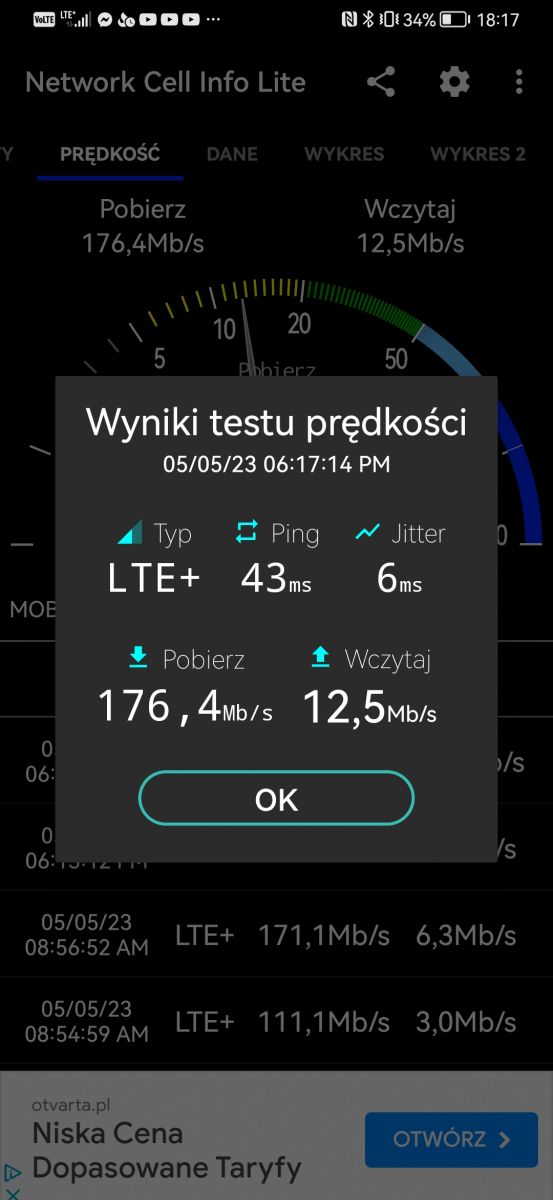

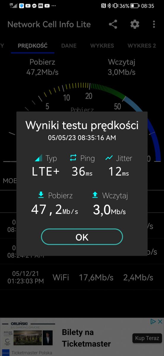

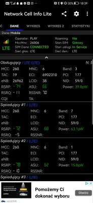

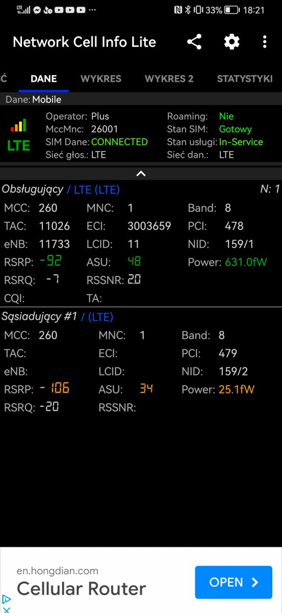

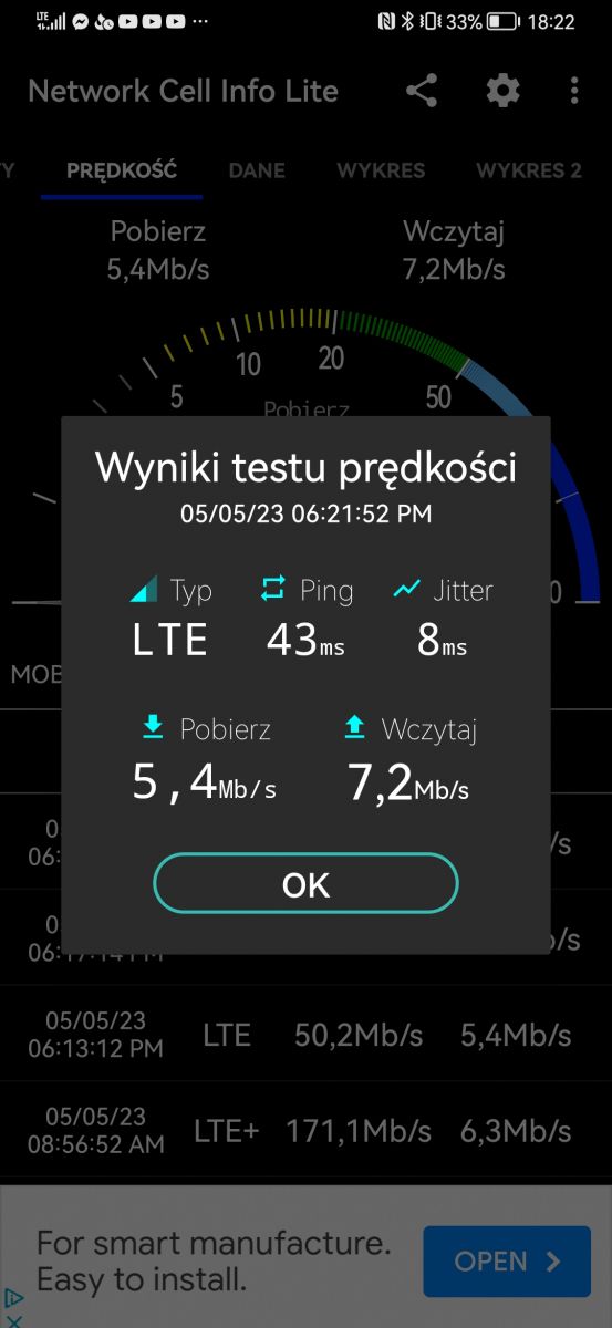

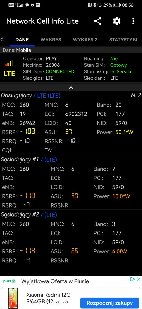

  • #8 20568674
    radek10010
    Posty: 29

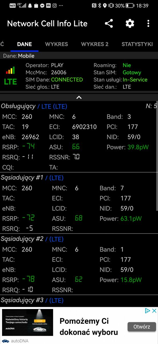

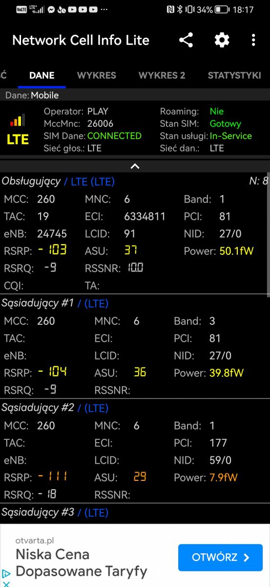

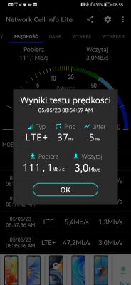

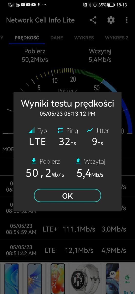

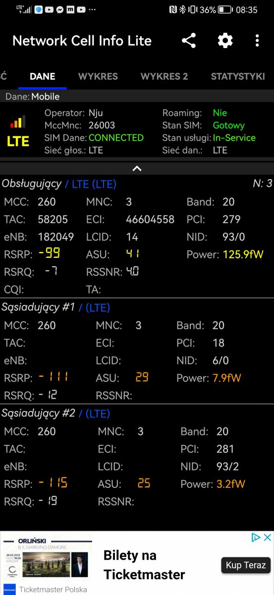

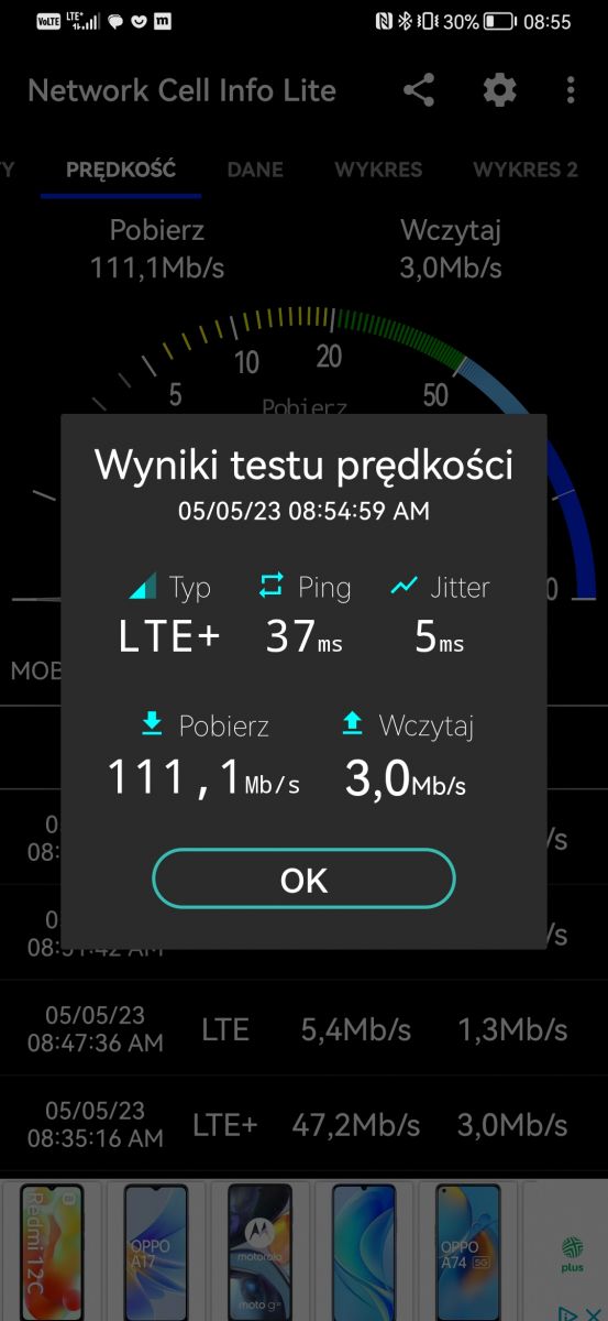

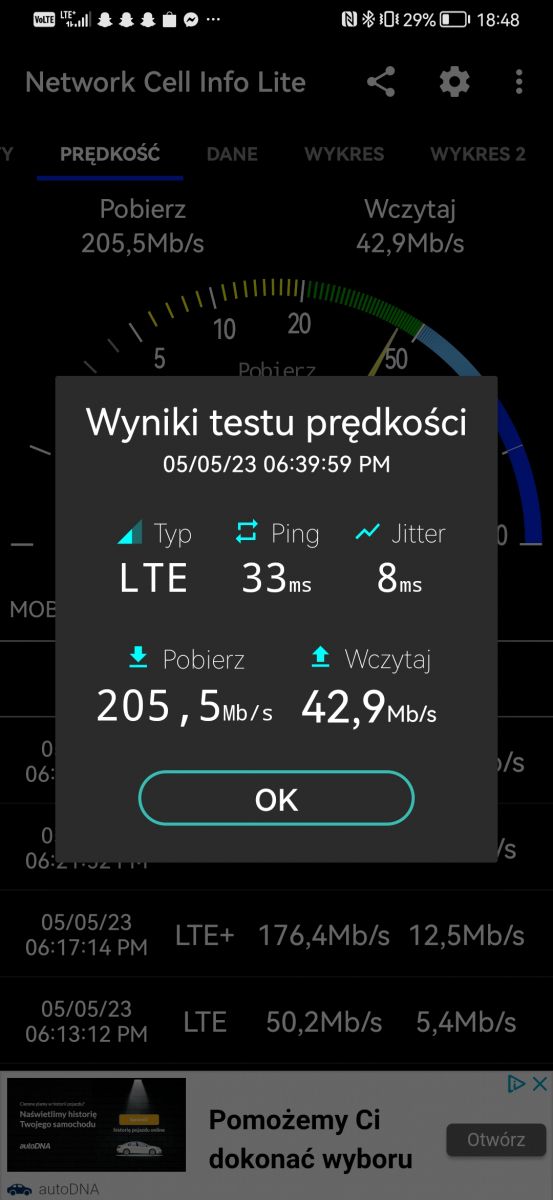

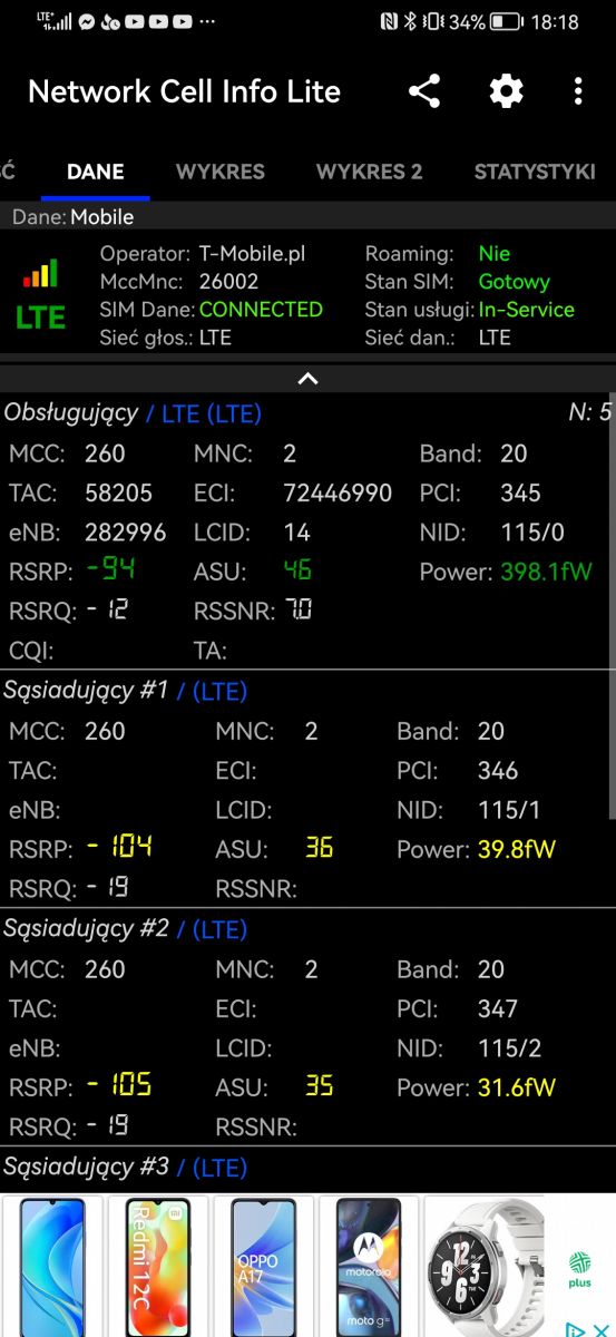

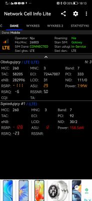

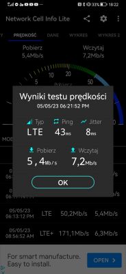

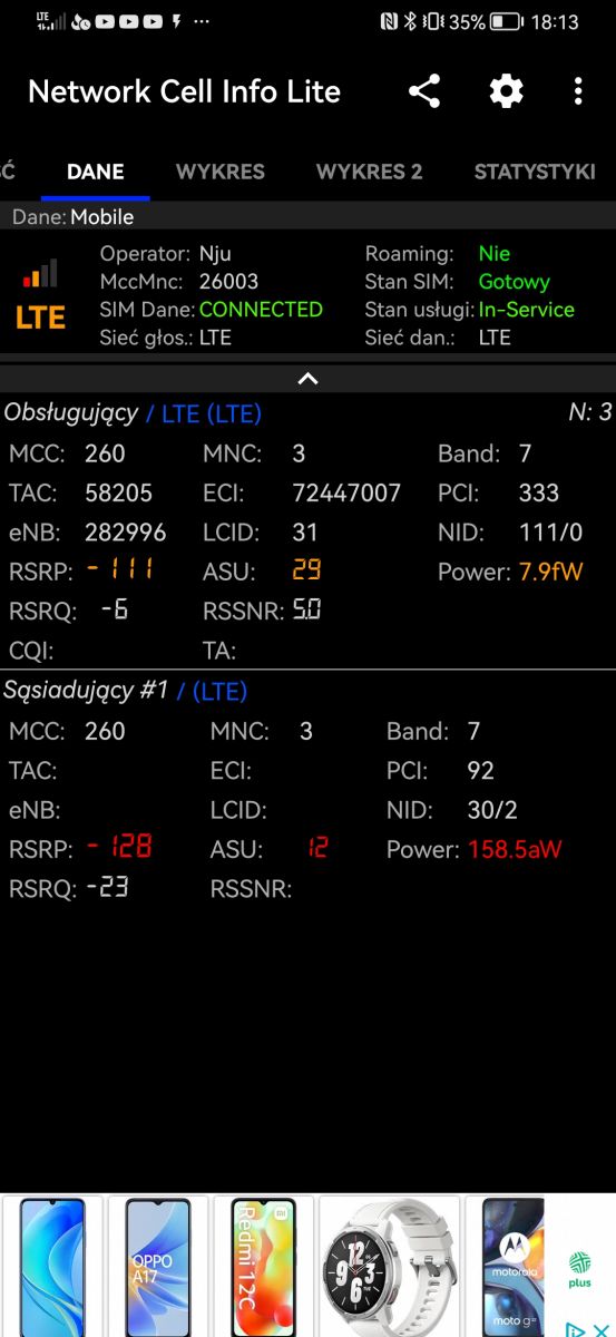

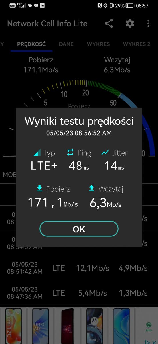

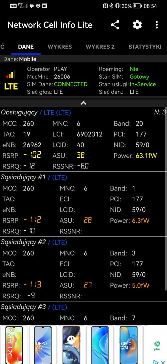

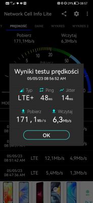

    Z tego co widzę to Play ma eis bardzooo dobrze tutaj :D, speed z T-mobile wcale nie mógł się połączyć wiec nie mam go. A reszta poniżej
    Play Antena Seroczyn
    Zmiana operatora na Internet Domowy - Play 55zł/mies. vs Virgin Mobile 50zł/mies. - BTS Play 26006 Zmiana operatora na Internet Domowy - Play 55zł/mies. vs Virgin Mobile 50zł/mies. - BTS Play 26006
    Plus Antena Stoczek
    T-Mobile Antena Stoczek
    Play Antena Stoczek
    Orange Antena Stoczek
    Orange Dach
    Play Dach od strony Stoczka
    Play Dach od strony Seroczyna
    Chyba najlepiej będzie działał Play razem z anteną tylko jaką i na Seroczyn myślę oraz czy warto brać jakiś router z Play ?

    NCI na dachu to agregacja LTE800 jako pasmo podstawowe z Seroczynaa do niego agregacja innych pasm. Parametry sygnału na LTE800 distateczne oraz słabe na LTE1800/2100/2600 ale one i tak sa do poprawy. To te 3 pasma odpowiadają za te wysokie prędkości.Testy potwierdzają w 100% to co napisałem o tym BTS-ie Play. Stacja ma potencjał .Agregacja 4 pasm LTE lub 3 pasm pojemnościowych LTE da duze prędkości. Konieczny router z agregacją 4 lub 3 pasm LTE w QAM256 i do tego antena Dual LTE1800-2600MHz ustawiona na Seroczyn.
