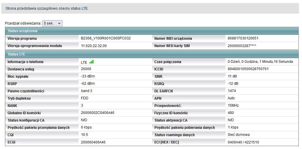

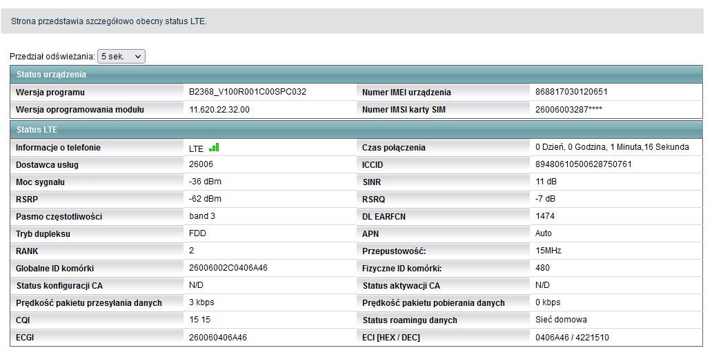

    Nie wiem w czym problem, może ktoś poradzi i pomoże.

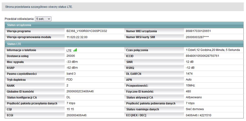

    Aplikacja HManager działająca pod androidem nie może zalogować się do routera B2368-66 z Play. Podobnie sytuacja ma się na kompie z aplikacją LTE Watch.
    Chciałem posprawdzać transfery na poszczególnych pasmach BTS-a, moja lokalizacja to Zławieś Mała ul. Dębowa, a korzystam z najbliższego nadajnika:
    Play (26006) ID: TOR0501
    Zławieś Wielka, ul. Piekarska 4
    Do wykorzystania są pasma LTE 800, 1800, 2100 i 2600. Transfer w ciągu dnia około 30-50mb/s, ale po południu spada poniżej 5mb/s co jest dużym problemem.

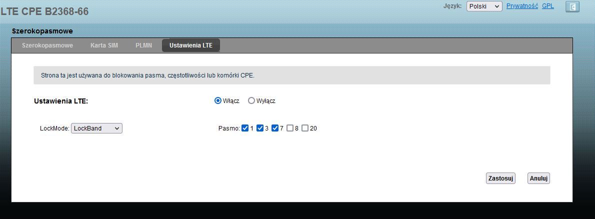

    Pytanie dodatkowe, czy agregacja 3 pasm jest możliwa na tym routerze?
    Problem z wolnym internetem, dobór operatora i sprzętu
    Natomiast w zakładce status LTE jest tylko pasmo 2100.
    O co tu chodzi?
    Jeśli agregacja nie poskutkuje sprawdzę PLUS/T-Mobile, Orange. Pytanie tylko czy Play nie założył blokady SIM LOCK na ten sprzęt

    B2668 agreguje dwa pasma LTE, agregacja załacza się podczas ruchu sieciowego, masz bardzo dobre parametry sygnał na LTE2100 z BTS-a Piekarska z pierwszego sektora ale SINR dość niski, jakie masz DL/UL w tych warunkach o tej porze, jesli wieczorem spada do niskich wartości to sektor moze być przeciążony, sprawdzałeś po kolei samo LTE2600/LTE2100/1800, z kazdego pasma screen ze Statusu LTE i speedtesty w godzinach 20-22. Oczywiście ten sprzęt ma simlocka. To nie jest HiLink więc nie działa z aplikacjami do zarzadzania na Windows/Android/IoS.

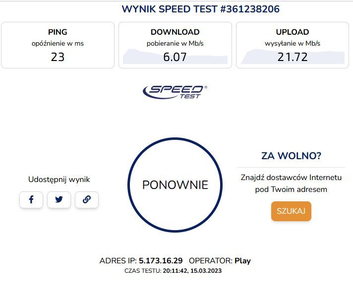

    Wykonaj speedtest https://www.speedtest.net/pl i pokaż wyniki.

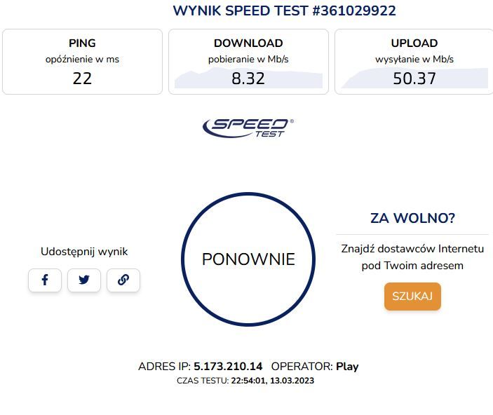

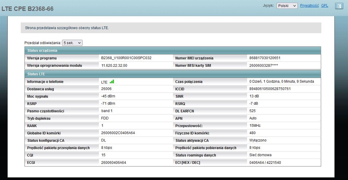

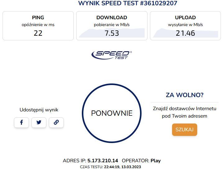

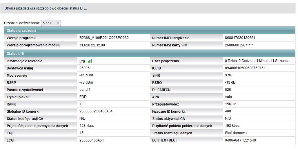

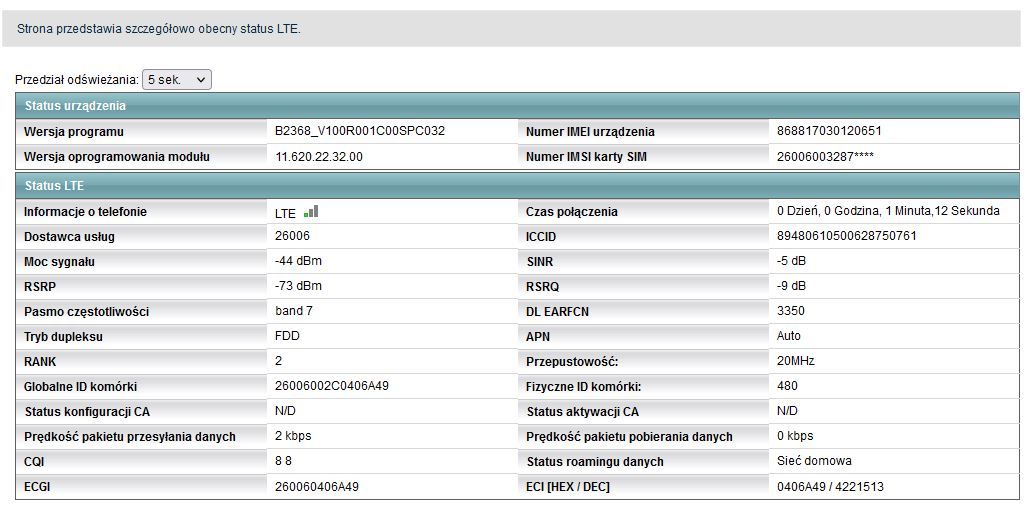

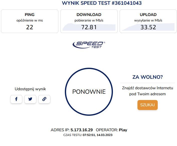

    Podaje odczyty:

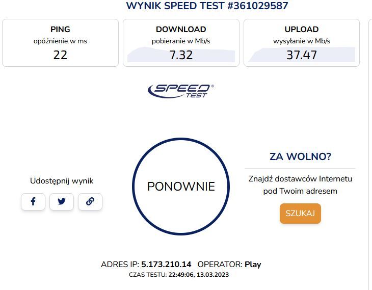

    1. godz. 22:00
    - B1
    Problem z wolnym internetem, dobór operatora i sprzętu Problem z wolnym internetem, dobór operatora i sprzętu
    - B3
    - B7

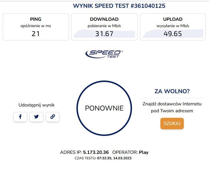

    2. godz. 7.30

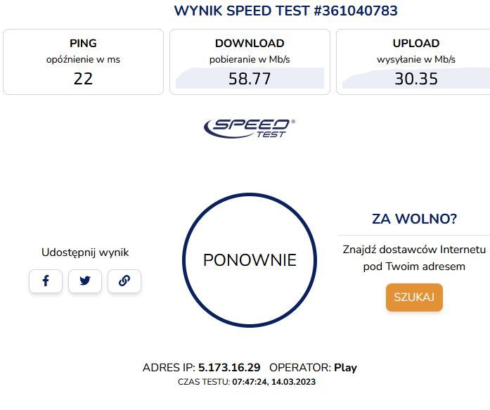

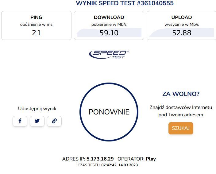

    -B1
    -B3
    -B7

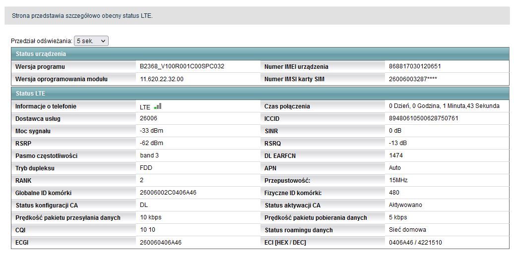

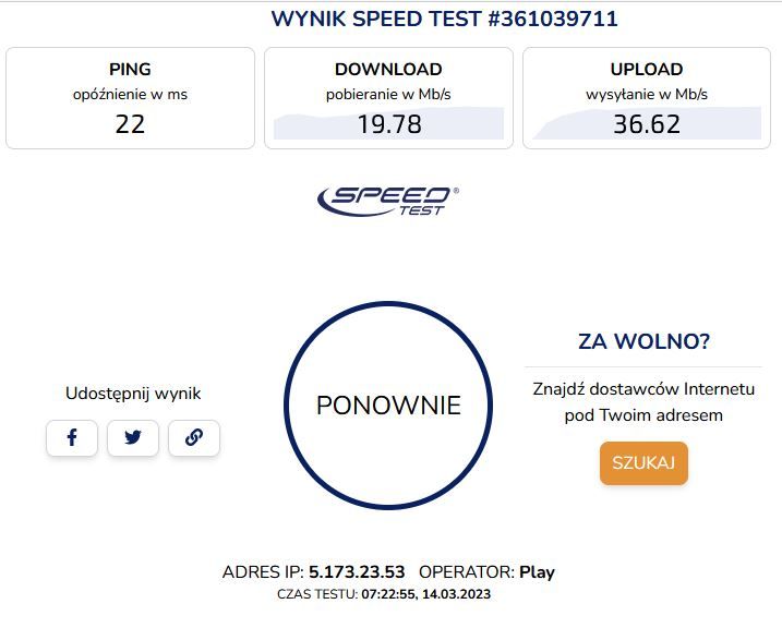

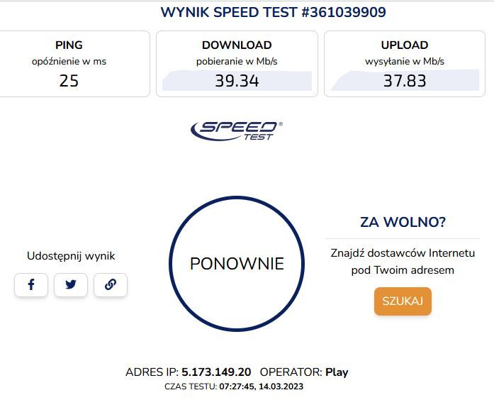

    Dodatkowe testy:
    B3+B7
    B1+B3
    B1+B7
    Co zmienić by polepszyć sytuację wieczorem, dodam tylko że mogę zakupić nowy sprzęt jeśli to w czymś pomoże, ten obecny czasami ma jakieś zwisy i rozłącza się, trzeba go zresetować aby net wrócił, (tak jakby nie logował się do nadajnika)

    Nawet rano sektor pierwszy z tego BTS-a jest mocno obciążony, wieczorami jest dramatycznie bo pasma pojemnościowe są zapchane przez klientów. Ogólnie w takiej sytuacji trochę ratuje korzystanie z agregacji 4/3 pasm LTE i sprzęt z modulacją QAM256 o ile się załączy ale cudów nie będzie. Zobacz te kombinacje 2 pasm jakie wymusiłeś rano w czasie wieczornego szczytu, oprócz speedtestów też screeny z Statusu.
