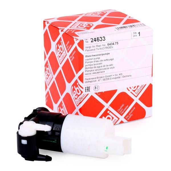

    Nie działają mi przednie spryskiwacze szyby. A lepsze jest to że tylni działa. Samochód Citroen Xara Picasso 1.6 2002r.

    Przepraszam za błąd w pisowni. Ale raczej jest jeden silniczek. Czyli co wymiana pompki. Tak mam rozumieć eliminację problemu. Ale to jest dziwne że tylny działa a przednie nie. I teraz wymieniać czy nie wymieniać.

    A jak naciskasz do przodu to słyszysz silniczek ? Jeżeli nie to manetka kiepska, jeżeli słyszysz to silniczek, zatkane rurki, zatkane dysze.
    Stawiam na manetkę.

    Najszybciej to ściągnąć rurkę gumową z dyszy i zobaczyć czy leje. Bardzo często dysze się zakamieniają.
    Najszybciej to ściągnąć rurkę gumową z dyszy i zobaczyć czy leje. Bardzo często dysze się zakamieniają. Jeżeli wężyk pęknięty to pod samochodem musi być plama.

    No do klapy bagażnika nie zaglądałem, to nie wiem czy jest druga pompka. Ale przy tej pierwszej są dwa przewody z prawej i lewej strony. Tak myślę że pompka się musiała przytkać, znaczy ta strona która podaje płyn na przód. Ja sciągałem ten krótki przewód no i nic nie leciało.

    Już temat był wałkowany i to wielokrotnie. Mianowicie jest tam jedna pompka i zawór przesterowujący uzależniający kierunek przepływu od kierunku obrotów pompy. Teoretycznie nierozbieralny, praktycznie przy wytrwałości i umiejętnościach do opanowania. Przyczyną awarii jest zanieczyszczenie tego zworka w wyniku czego nie dokonuje przesterowania. Rozwiązanie to rozebranie i czyszczenie lub wymiana pompki na nową.
