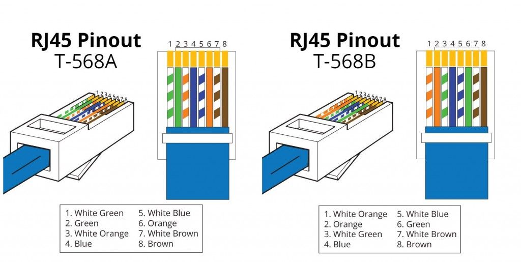

    Dzień dobry. Dziś doszedł do mnie zakupiony router Tplink Archer c6 v4. Podłączyłem pod Funboxa 3.0, skonfigurowałem i wszystko pięknie działało. Na Funboxie przez wifi max transmisja wynosiła 220Mbit na Tplinku 310Mbit także full jaki moja sieć może osiągnąć. Problem pojawił się gdy przeniosłem Tplinka na piętro. Transmisja przez wifi jak i po skrętce na komputerze stacjonarnym nie może przekroczyć 90Mbit. Nie mam pojęcia co jest nie tak. Czy problem może leżeć w samej skrętce lub w połączeniach ponieważ nie jest ona w całości między Funboxem a Tplinkiem tylko jest po drodze złączka.
    Naprawdę nie mam pomysłu co jest przyczyną takiego działania.

    Link przez złączkę zestawia się w FE czyli do 100Mb/s, przy normalnym połączeniu w GE czyli do 1Gb/s.

    Najczęściej to źle wykonanie połączenie lub kolejność przewodów we wtyczkach/gniazdach RJ45.
    Wszędzie, z każdej strony, w każdym punkcie styku przewodów sieciowych/gniazdek, ma być tak: T-568B

    Po zmianie przewodu i złączki wszystko wróciło do normy. Nie spodziewałem się że to one mogą powodować takie problemy.
