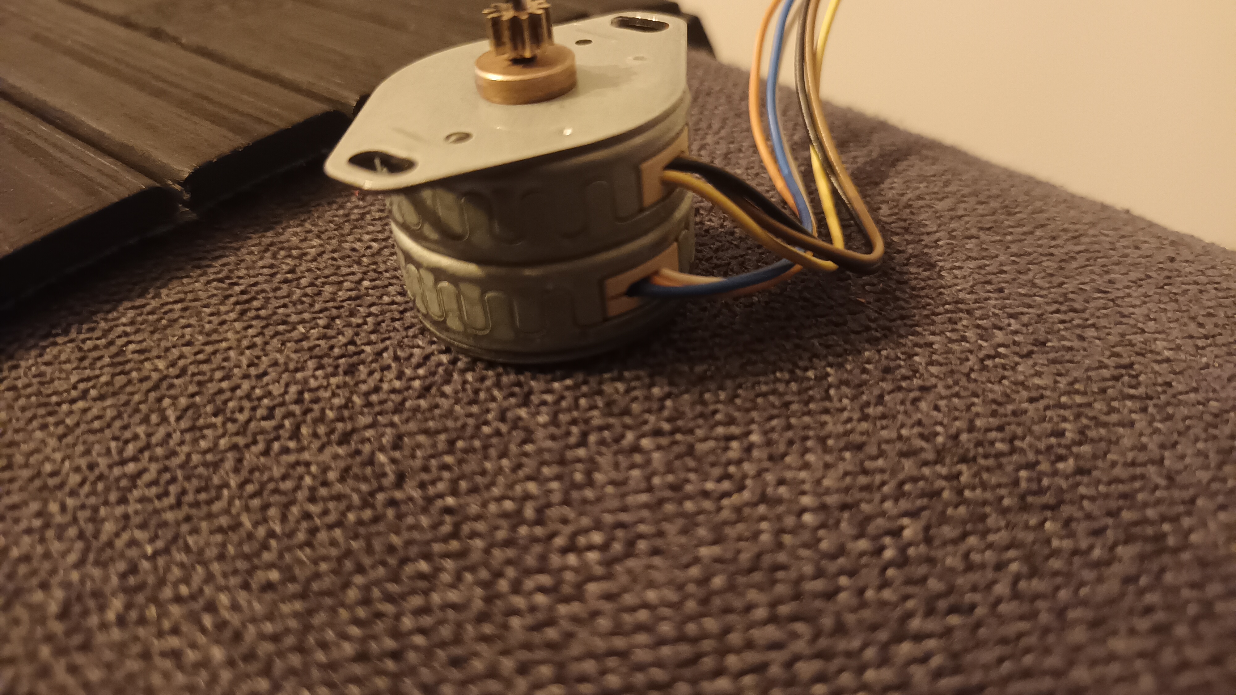

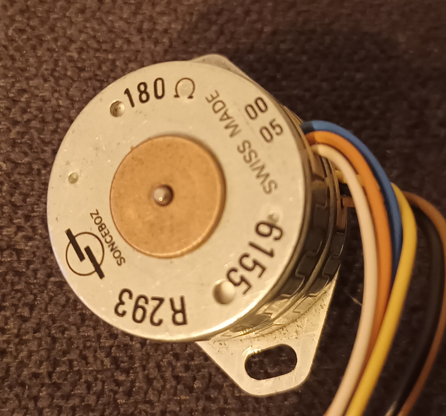

    Witam, na prośbę znajomego próbuję zrobić woltomierz, wskazówką ma obracać silnik jak na foto. Wymyśliłem żeby zrobić to na arduino nano i sterowniku krokowym jednak jaki kupić? Czy może przychodzi komuś do głowy łatwiejszy sposób
    • Woltomierz z wskazówką na silniku krokowym: Arduino Nano, jaki sterownik kupić? 20230310_220901.jpg (2.35 MB) Musisz być zalogowany, aby pobrać ten załącznik.
    • Woltomierz z wskazówką na silniku krokowym: Arduino Nano, jaki sterownik kupić? 20230310_220822.jpg (512.86 KB) Musisz być zalogowany, aby pobrać ten załącznik.

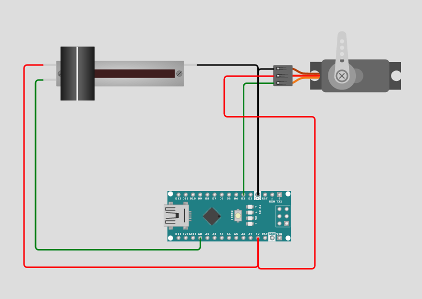

    Na serwie SG90 będzie łatwiej
    Kod: C / C++
    Zaloguj się, aby zobaczyć kod

    Silnik ze zdjęcia nie jest silnikiem hybrydowym, więc ma mało kroków na obrót, wskazówka będzie robiła duże skoki.

    Jeden z tańszych silników krokowych na Allegro: cena 10,90zł/11,50zł (nowy), z modułem do sterowania z Arduino, wygląda na taki z przekładnią.
    Botland ma taki za 14,90zł i jasno piszą, że ma przekładnię 64:1. To pewnie oznacza tysiące kroków na cały zakres ruchu wskazówki.
    Używane są na Allegro od ~4zł (ale bez przekładni, i moduł do sterowania trzeba kupić osobno, albo zrobić).
    Sterownik z mikrokrokami pozwala na bardzo małe ruchy, ale koszt może być spory, a zaprogramować na tanim sterowniku dość trudno.

    Zrobiłem na servie
