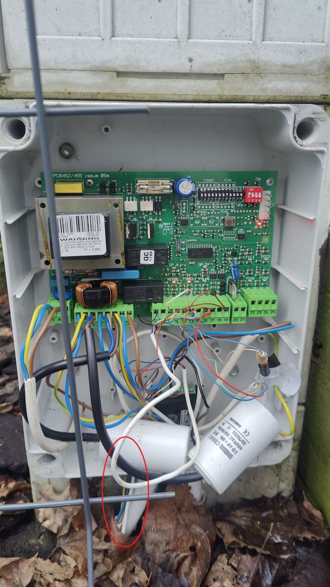

    Nie działa sterownik bramy Genius. Spalił się bezpiecznik na dole 800mA. Po wymianie spalił się jeszcze dwa razy. Teraz się nie pali. Po naciśnięciu pilota brama piszczy jak przy programowaniu pilota. Palą się diody SWCL i STOP, DL10 zapala się na sekundę i gaśnie na kilka sekund. Sprawdziłem i poprawiłem przewodu siłowników. Nie działa po odłączeniu jednego siłownika lub po odłączeniu drugiego siłownika. Fotokomórki zapalają się diody przy przesłonięciu i słychać przekaźnik. Drodzy koledzy jeśli ktoś miał taki przypadek i rozwiązał albo po prostu ma pomysł co może być poproszę o pomoc. Maciek

    Po poczytaniu instrukcji i schematów ten dolny bezpiecznik to nie jest 800mA tylko 5A. Biorąc pod uwagę, że jest nos i naprawiłem kabel w siłowniku zaryzykowałem przylutowanie drucika do bezpiecznika, którego nie udało mi się spalić, gdyż napędy nie ruszały. Próbowałem sterownik uczyć nauczyć, lecz po przytrzymaniu przycisku f przez 3 s siłowniki nie zachowują się jak w instrukcji na kolejne kliknięcia pilota. Ruszają dwa skrzydła. Te które otwiera się pierwsze reaguje na pilota a drugie nie zwalnia i nie zatrzymuje się. Mam ustawioną logikę s 30,
    Dodatkowo, przestało padać to się lepiej przyjrzałem. Po kliknięciu pilota zapala się na sekundę dioda OPEN A. Lampka DL 10 pali się cały czas. (Może była wilgoć i wyschło trochę). Podłączyłem kabelek widoczny na fotce z 19 do 12 nie powoduje to, że działa, znaczy się, że nie fotokomórki. Czy dobrze rozumuje?
    Po poczytaniu instrukcji i schematów ten dolny bezpiecznik to nie jest 800mA tylko 5A. Biorąc pod uwagę, że jest niedziela noc i naprawiłem kabel w siłowniku zaryzykowałem przylutowanie drucika do bezpiecznika, którego nie udało mi się spalić, gdyż napędy nie ruszały. Już ruszają. Próbowałem sterownik uczyć, lecz po przytrzymaniu przycisku f przez 3 s siłowniki nie zachowują się jak w instrukcji na kolejne kliknięcia pilota. Ruszają dwa skrzydła. Te które otwiera się pierwsze reaguje na pilota a drugie nie zwalnia i nie zatrzymuje się. Mam ustawioną logikę s 30,[/quote]

    Chaos widzę w tym opowiadaniu.
    Czyli podsumowując - przepalał się bezpiecznik 5A, zdrutowałeś go, coś tam zrobiłeś z przewodami siłowników i przestał się przepalać? Nawet do prób wstawiłbym dalej 5A bo na "gwoździu" naprawdę w końcu coś konkretnie skopcisz.
    Zachowanie z pierwszego postu (piszczący odbiornik i nieregularnie zapalająca się LD10) wskazywało, że coś zjada b. dużo prądu.
    Dla prób odłącz zasilanie fotek z zacisku 17 i muszą być mostki 12-19 i 13-19.
    Coś jest nie tak z mostkiem 13-19 albo z samym wejściem 13 (FSWOP) bo na zdjęciu nie świeci się LEDa FSWOP, a powinna - i przy normalnej pracy brama nie ruszy na otwarcie.
    Zdemontuj płytkę centrali, zsuń ze szpilek zielone oprawki zacisków i DOKŁADNIE obejrzyj płytkę z obu stron pod kątem przypaleń, zamoknięć i zwarć.
    PS. Dla uruchomienia programowania czasów brama musi być ZAMKNIĘTA czyli LD10 nie może się świecić.
    I być może uruchamiasz programowanie proste - wtedy oba skrzydła jadą razem. Dla uruchomienia programowania zaawansowanego przycisk trzymasz nie dokładnie 3 sek. a do tej pory, aż ruszy skrzydło 1 (może to być dłużej niż 3 sek).
