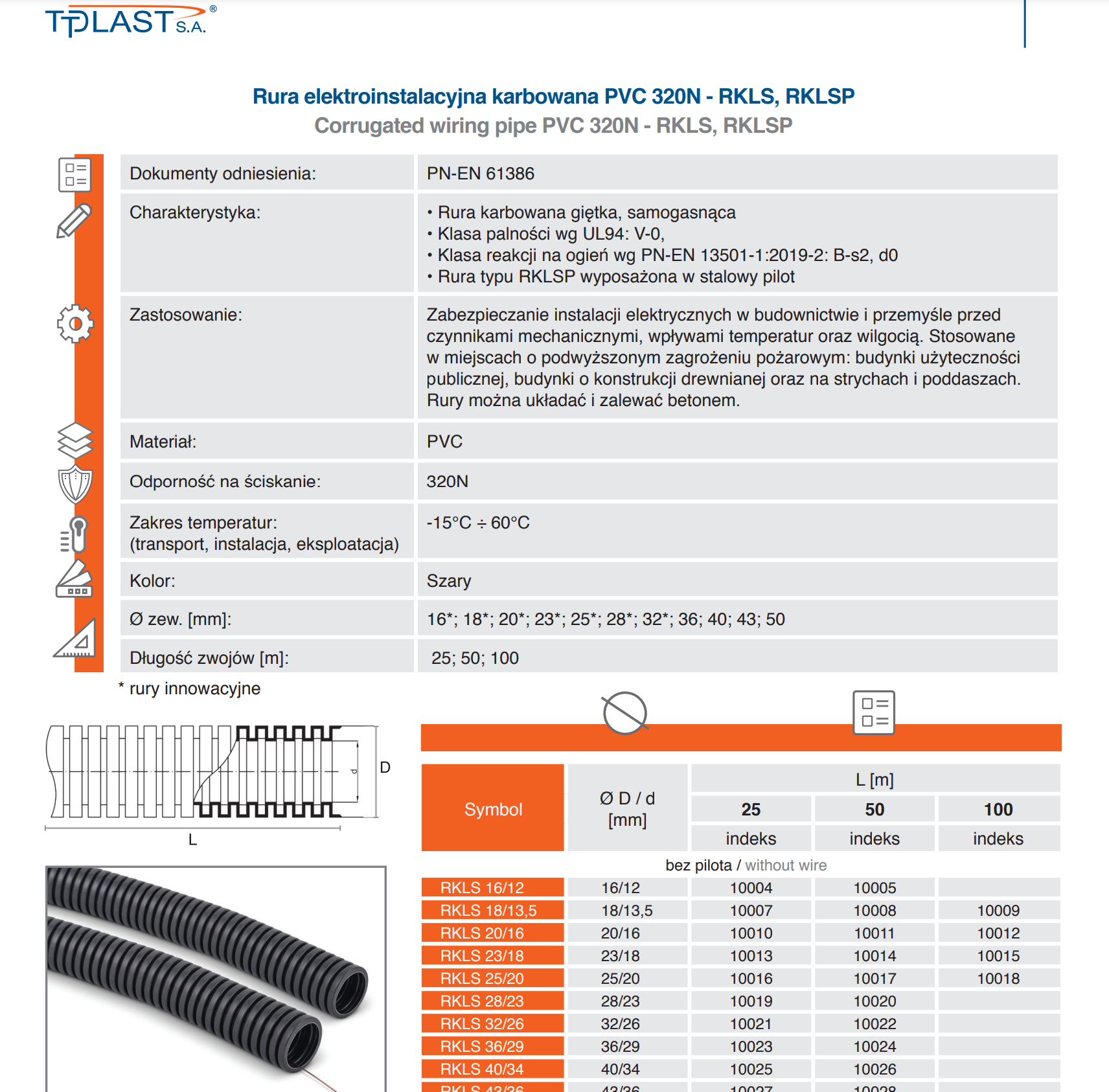

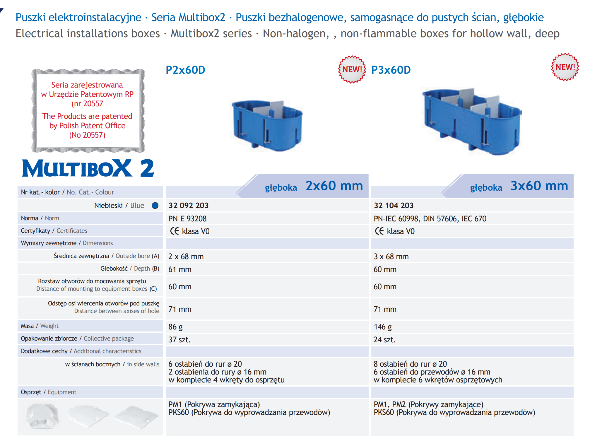

    A co do pozostałych pytań, myślę zastosować peszel RKLS 20/16 i puszki Simet serii multi box. Charakterystyki produktów zamieszczam w zdjęciach. Czy według was poprawnie dobrałem materiał. Parametry, na które głownie zwracałem uwagę to ,aby produkt był bezhalogenowy oraz samogasnący.
    Wybór rozdzielnicy i miejsca/Peszel/Puszki dom szkieletowy

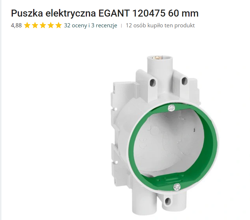

    Proszę nie wnioskuj za szybko jak wyjdzie bo aktualnie jestem na etapie poszukiwania rozwiązań :) Oczywiście przeczytałem rady i ogólnie dziękuję za pomoc. To wytłumacz mi jak można zamontować pojedynczą puszkę 60mm z 3-4 dławikami, w przykręconych płytach, biorąc pod uwagę, iż nie można ich założyć w dnie puszki ponieważ ruszt instalacyjny ma 50mm. Jedyny pomysł który mi przychodzi do głowy to jednoczesna współpraca z ekipą od regipsów.
    zastanawiam się nad puszką elektryczną egant, ale główny głos w tej sprawie ma inwestor. Pozdrawiam

    Przecież inne puszki przedstawiłeś.
    A jeśli chcesz stosować to z poprzedniego wątku to albo zastosujesz puszki rozgałęźne, albo inaczej rozplanujesz obwody.
    CPR może być podpowiedzią.
    Albo dalej szukać.
    Link
