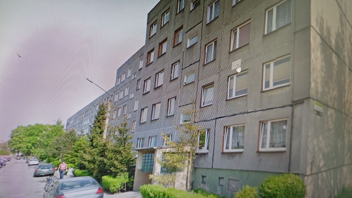

    podgląd z kamery "na drabinie" - zasilanie
    Foto nie aktualne ale pacjent ten sam.
    8 kamer na wysokości pierwszego piętra
    Rejestrator na 4 piętrze w połowie bloku
    Długość bloku 120m

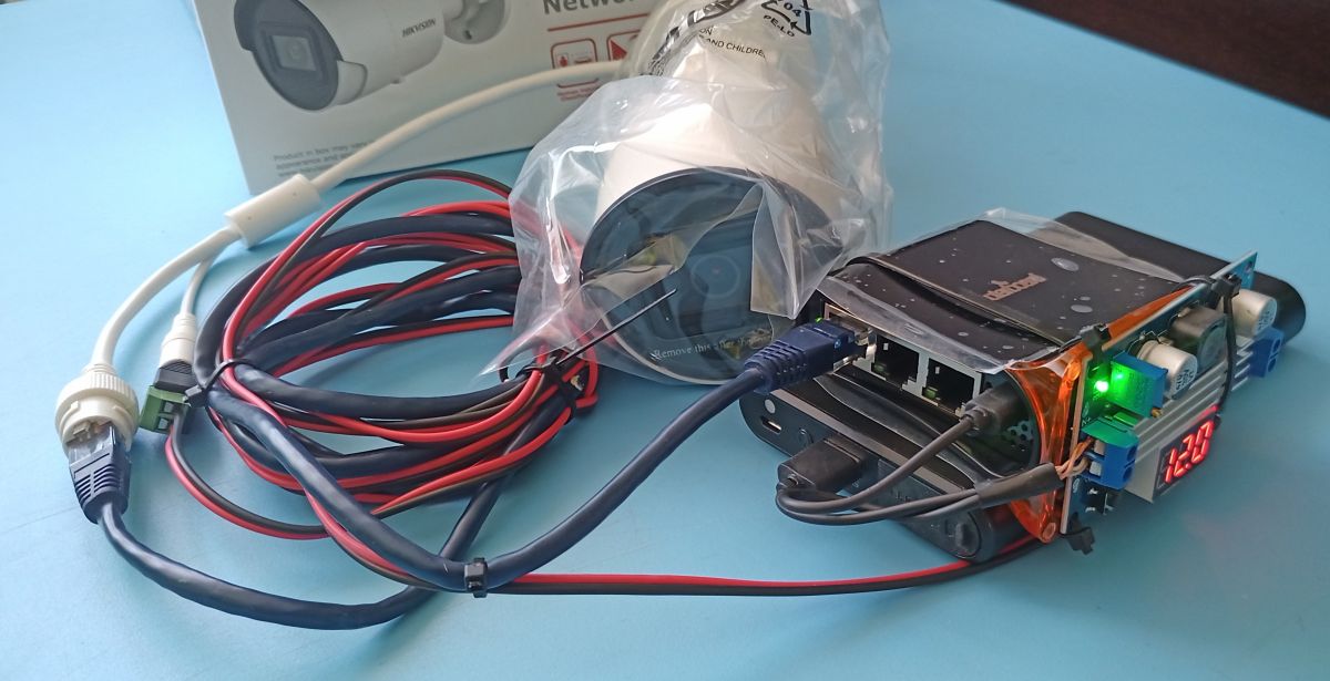

    Panowie dziękuję za wszystkie spostrzeżenia. Jednak zrobiłem po swojemu 😉
    Powerbank, router +przetwornica step up.
    Śmiga i nie jest zbyt duże.
    Może nie jest piękne ale do dorywczej i tymczasowej pracy wystarczy. podgląd z kamery "na drabinie" - zasilanie
