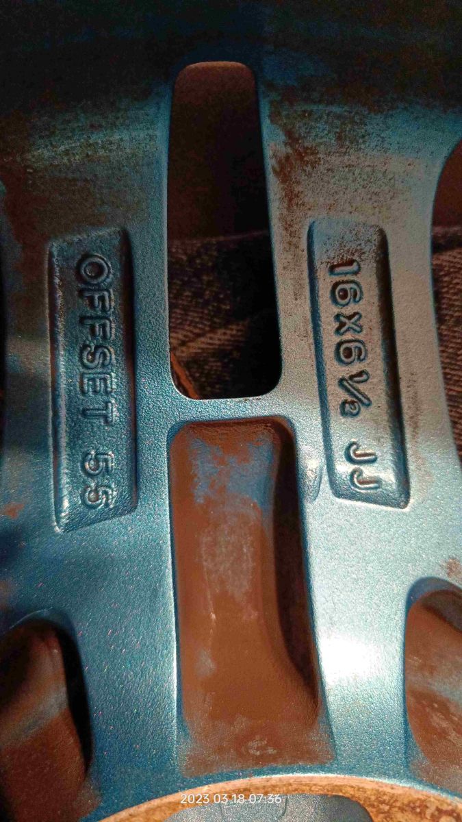

    Alufelgi, na których jest tylko 16x6½ JJ oraz offset 55. Są na 5 nakrętek. Siedziały na nich opony 15".
    Jak poznać ET oraz rozstaw otworów (podejrzewam, że 5x100)?

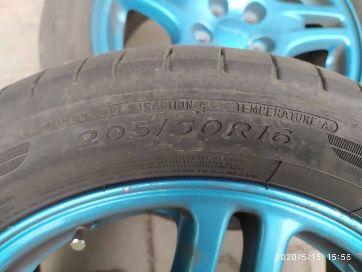

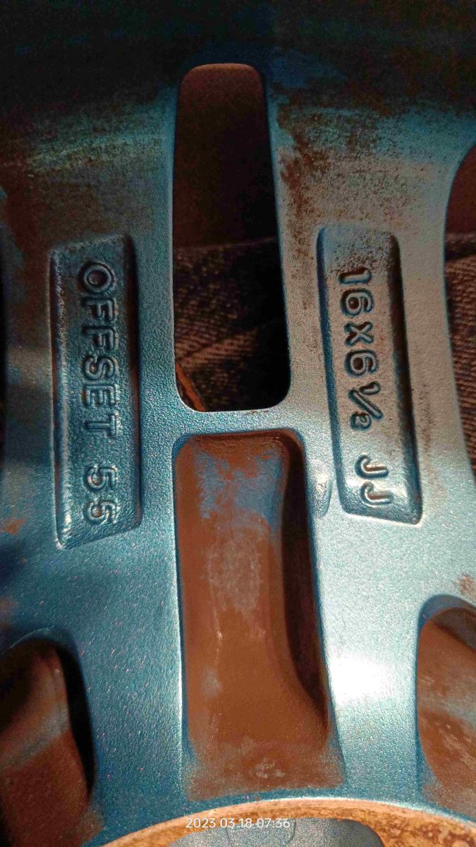

    Wysokość 44.1cm, szerokość (zewnątrz 19,1cm / wewnątrz welgi 16,2cm).
    Ale już się wyjaśniło. Jednak były opony 16", a nie 15"
    Alufelgi - Oznaczenia (16x6½ JJ, offset 55) - Jak poznać ET i rozstaw otworów (5x100)?
    Oznaczenia na alufeldze:
    Alufelgi - Oznaczenia (16x6½ JJ, offset 55) - Jak poznać ET i rozstaw otworów (5x100)? Alufelgi - Oznaczenia (16x6½ JJ, offset 55) - Jak poznać ET i rozstaw otworów (5x100)? Alufelgi - Oznaczenia (16x6½ JJ, offset 55) - Jak poznać ET i rozstaw otworów (5x100)? Alufelgi - Oznaczenia (16x6½ JJ, offset 55) - Jak poznać ET i rozstaw otworów (5x100)? Alufelgi - Oznaczenia (16x6½ JJ, offset 55) - Jak poznać ET i rozstaw otworów (5x100)?

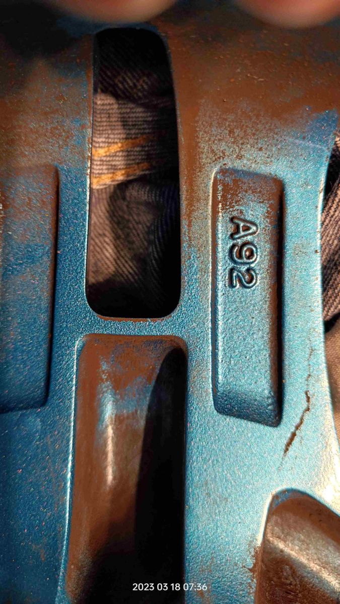

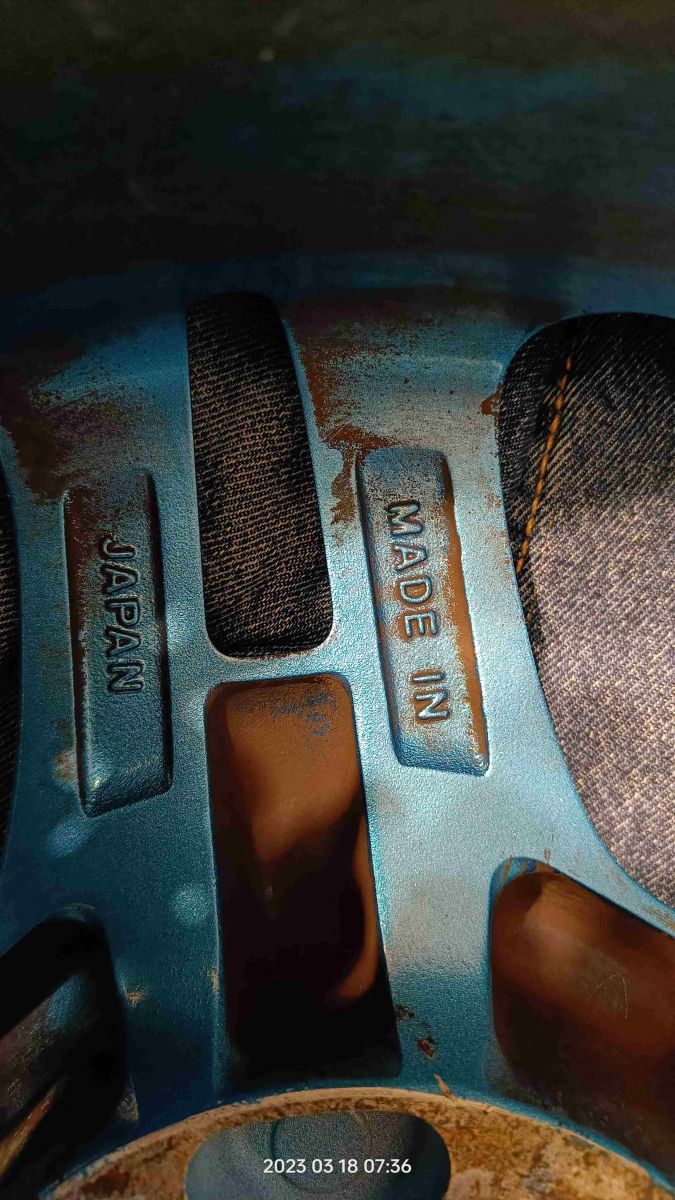

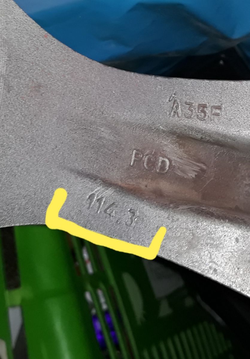

    Na tych zdjęciach co przesłałeś nie widać wybitego rozstawu otworów. A nie ma gdzieś jeszcze czegoś wybitnego takim małym druczkiem? Możliwie że dość nie regularnie jak np. na zdj:
    A może wiesz na jakim samochodzie jeździły wcześniej te twoje felgi? Bo z tego co mi się wydaje to są fabryczne/ oryginalne felgi Lexusa?

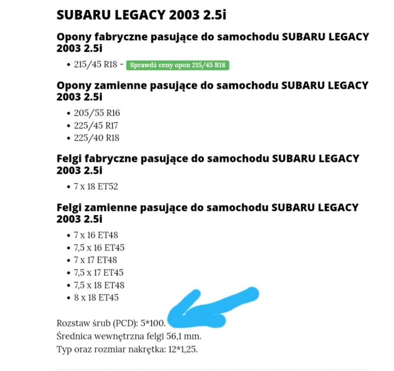

    Felgi pochodzą z Subaru Legacy III 2.5 PB Sedan.
  • #12 20495757
    Jak Subaru, to pewnie tak.
    Z pomiarów wychodzi ok. 110mm.

    Każda wersja silniowaa subaru legacy miała rozstaw śrub 5x100 (oprócz STI - 5x114,3)
    Tylko sprawdź sobie jeszcze otwór centrujący, w Subaru Legacy jest 56,1mm.
    Pozdrawiam. 👍

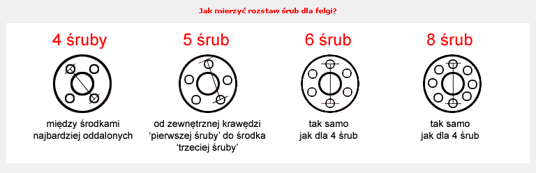

    Można jeszcze tak sobie zmierzyć.
    Należy ustalić promień od środka otworu felgi do środka dowolnego otworu na śrubę.
    W tym celu weź kartkę, przyłóż ją od wewnętrznej strony felgi i odbij ręką na niej otwory.
    Teraz na tej kartce wyznacz sobie środki otworów i zmierz odległość. Pomnóż x2 i masz PCD.
    Wyszło równo 50mm ( 2x50mm i mamy 100mm). Czyli PCD to 5x100. :D
