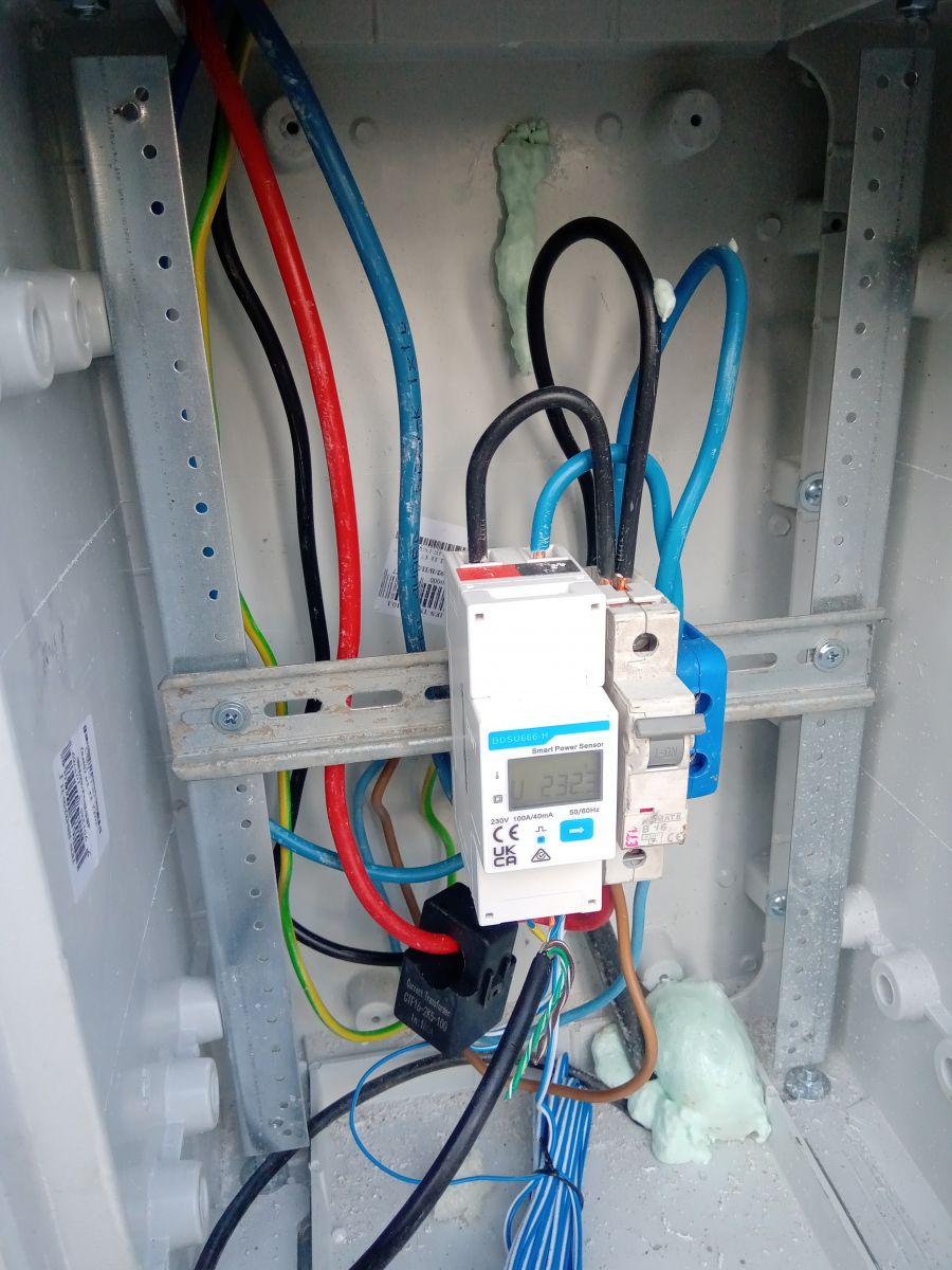

    Czy coś z tego zdjęcia wywnioskujecie? Duży pobór prądu przy dużej produkcji z paneli (dom jest obecnie pusty)
    O góry idzie zasilanie z licznika głównego a od dołu okablowanie z paneli.

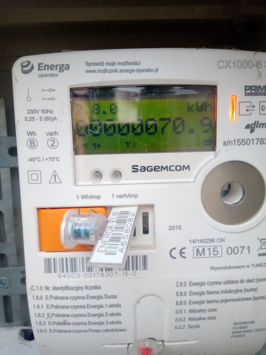

    Smilel napisał:
    Tak. Jakieś 2 lata temu była u nas akcja wymiany liczników przez ENERGA i miałem go zanim jeszcze zainstalowałem panele.
    A pokaż jaki masz odczyt pod 2.8.0 w tym liczniku.

    1.8.0 to energia pobrana, a ile masz oddanej? Nie masz odwrotnie podłączonego licznika?

    Na 2.8.0. pokazuje mi energię wysyłaną do sieci ale totalnie nic nie pasuje z tym co pokazuje aplikacja. Dodatkowo mam taki problem że załadowało mi magazyn energii (Huawei Luna) ale nijak nie rozładowywuje mi się on gdy już nie ma produkcji prądu. Od dwóch dni mam naładowany.

    HUAWEI SUN 2000, FusionSolar, licznik jak na zdjeciu (DDSU666-H)

    To co pokazują obrazki mogłoby być, jeśli przekładnik od smarta byłby założony na gałęzi obciążenia, a nie licznika głównego. I tak też mi to ze zdjęcia wygląda, choć nie widać dokładnie połączeń na smarcie.

    @smilel:
    dokąd biegną przewody:
    1. gruby czerwony, ginący w lewym górnym rogu zdjęć
    2. gruby czarny, również ginący w lewym górnym rogu zdjęć, choć z prawej strony grubego czerwonego.
    3. cienki brązowy, ginący gdzieś za 666
    4. co zabezpiecza B16 zamontowany z prawej strony 666?
    666 powinien być podłączony do instalacji domowej dokładnie, jak na obrazku z manuala --> Link , a u ciebie ze zdjęć wygląda to zupełnie inaczej.
  • #29 20497722
    Smilel
    Poziom 4  
    Posty: 26
    Ocena: 8
    Nie znam się w ogóle na elektryce więc tak po "chłopsku" napisze co widzę:
    1. Czerwony przewód nie wiem gdzie idzie bo nijak tego nie widać. Jedynie co mi przychodzi do głowy to być może idzie on do tablicy rozdzielczej wewnątrz domu. Ewentualnie idzie do falownika bo do falownika widzę że dochodzi przewód w kolorze czerwonym i czarnym.
    2. Czarny przewód z tego co widzę to idzie w kierunku licznika głównego lub zabezpieczenia głównego domu (wyłącznika) ale tego nie jestem pewien bo chowa się i nie bardzo widać.
    3. Brązowy przewód jest od instalacji fotowoltaicznej.
    4. Te zabezpieczenie b16 nie ma pojęcie co zabezpiecza.
