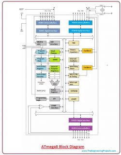

Ile bitów przepływa przez strzałki w architekturze Atmega8? Zrozumienie działania
stolarzwojciech1 17 Mar 2023 12:49 606 12
W dyskusji poruszono temat przepływu bitów w architekturze mikrokontrolera Atmega8, szczególnie w kontekście instrukcji w asemblerze. Użytkownicy wyjaśnili, że ilość bitów przesyłanych przez poszczególne strzałki zależy od kontekstu i specyfikacji instrukcji. Przykładowo, instrukcja "sbi DDRC, 0" ustawia bit w rejestrze DDRC, co jest realizowane w jednym cyklu. Uczestnicy podkreślili znaczenie dokumentacji technicznej, która zawiera szczegółowe informacje o architekturze, rozkazach oraz przykładach zastosowania. Wskazano również na potrzebę nauki poprzez realizację projektów oraz na możliwości rozwoju w kierunku architektur ARM i RISC-V, które są bardziej aktualne w przemyśle.
