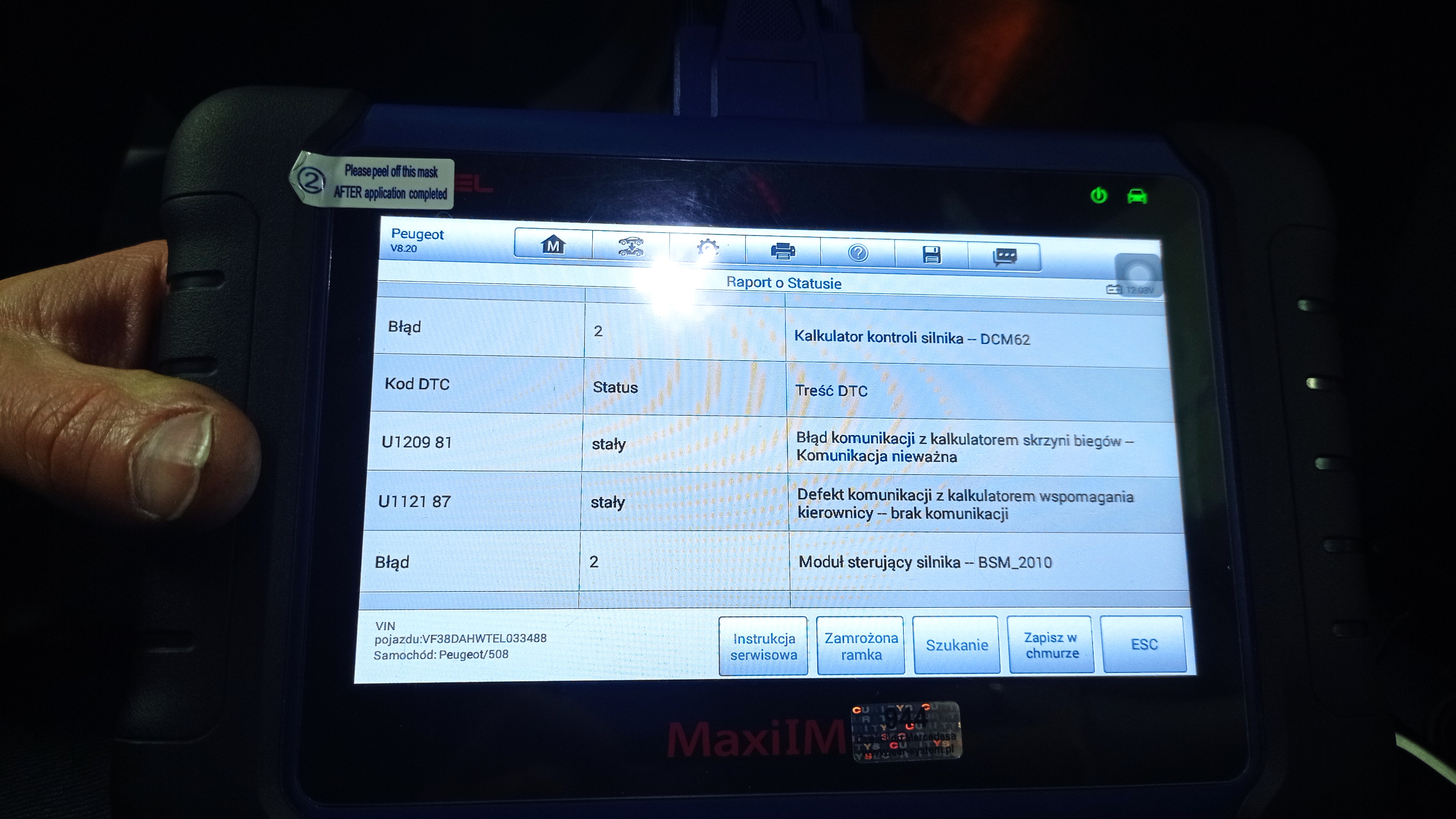

    Witam mam problem z peugeotem 508..
    Po.weekendowym postoju wywalił błędy takie jak w załączniku. Przed weekendem samochód normalnie pracował , wyskakują błędy ABS /ESP hamulec postoju, skrzynia biegów i ogolnie samochód ciężko odpala i chodzi jakby przeskoczył rozrząd, problemy z komunikacją Can , ale zdarza się że na razy odpali i pracuje normalnie. Czekam na jakąś podpowiedź bo każdy rozkłada ręce
    Peugeot 508 lift 2014 2.0 bluehdi 180 km

    Podmieniany był moduł bsm bez zmian , podmieniana byla cała pompa od wspomagania i na chwile pomogło.poyem znów wrócił błąd po podmianie pompy ABS wróciła tylko komunikacja ze sterownikiem od tejże pompy i odpowiadając na pytanie , tak problem z łączeniem ze sterownikami

    Ogólnie samochód stał u elektryka i to on podmieniał i sprawdzał wszytko, według tego co mi mówił to po sprawdzeniu nie znalazł żadnego zwarcia ani zakłóceń na linii Can i w sumie sam zgłupiał już , a ja nie chciałam bez sensu następnej części kupować której nie będę mógł zwrócić, bo po tych wszystkich podmianach chciał próbować uderzać w sterownik silnika. Doczytałem się że bezpieczniki od klemy plusowej lubią siedzieć i mieć luzy , ale zapewniał mnie że to sprawdzone

    Kolego, bardzo głupie pytanie zadam: jakie napięcie na akumulatorze? Elektronika szaleje, gdy jest za nisko, gdy akumulator kończy żywot. Właśnie po kilku dniach postoju mogą być cuda. Zmierz akumulator przed rozruchem, daj znać jaki wynik.

    Witam. Pytanie do autora wątku. Udało się rozwiązać problem? Też mam 508 z tym samym silnikiem, także te same błędy, a objawy to nierówna praca silnika. Wymieniłem czujniki położenia wału korbowego oraz wałka rozrządu, nie pomogło. Zauważyłem, że po odpięciu czujnika wałka rozrządu silnik pracuje prawidłowo i nie wywala błędów, jednak nie jest to normalne. Za wszelkie wskazówki dziękuję.
