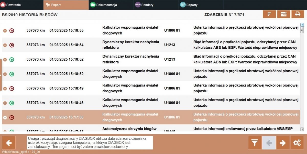

    Posiadam Peugeota 508, 2012r, 1.6eHDI. Podczas normalnej jazdy wyskoczyły błędy ABS, ESP , skrzyni biegów , elektrycznego hamulca ręcznego oraz skrętnych reflektorów.
    W samochodzie nie działa z tego nic. Samochód odpala , podczas jazdy wskazuje prędkość , xenony nie skręcają. Hamulec postojowy trzeba zaciągać i zwalniać ręcznie.
    Pierwsza diagnoza -> uszkodzony czujnik ABS (tylne koło za kierowcą). Czujnik wymieniony na nowy , połączenie (również po naprawie - wstawiony kawałek przewodu can z mercedesa) sprawdzone na przejście do samej wtyczki jest ok. Wymieniona i zakodowana pompa ABS.
    Czujnik tylnego koła po zamianie wtyczek (lewa na prawo) w Diagbox-ie wskazuje poprawnie prędkość. Po zamianie na naprawionym przewodzie w programie nie widać nic.
    Proszę o jakieś porady, bo sam nie wiem już gdzie szukać. Bezpieczniki wszystkie (nawet te ukryte pod kierownicą) zostały sprawdzone i są OK. Podejrzewam, że uszkodzona jest taśma w kierownicy i że może mieć to znaczenie w ESP czy też kierunkowych reflektorach ale co to by miało do ABS ??

  • #10 21463031
    holgan22
    Posty: 57
    Ocena: 6

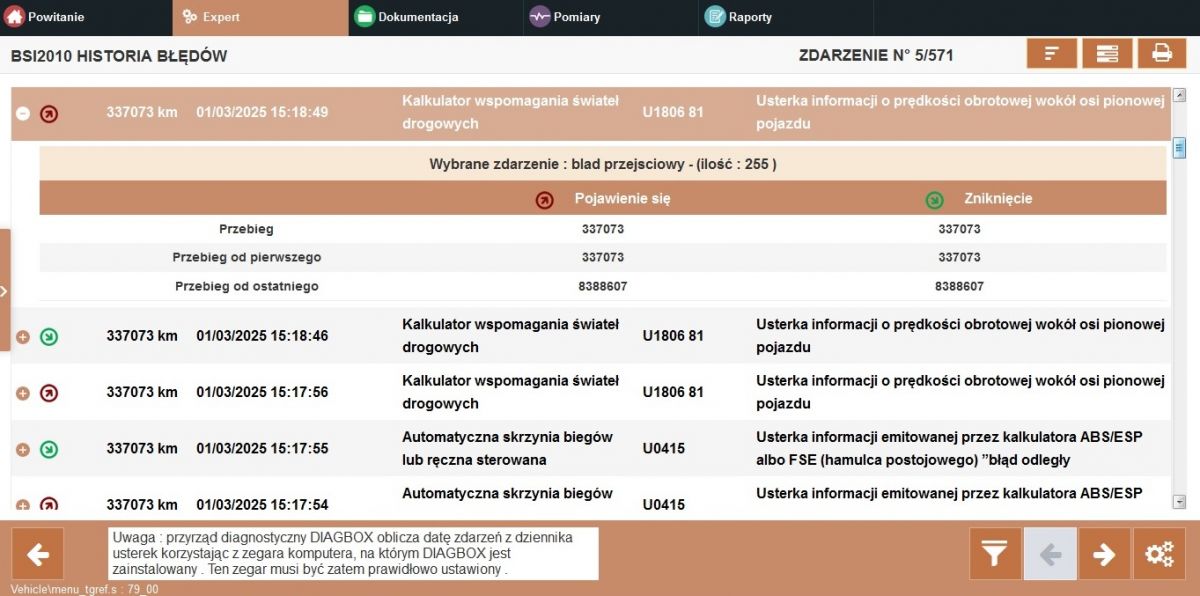

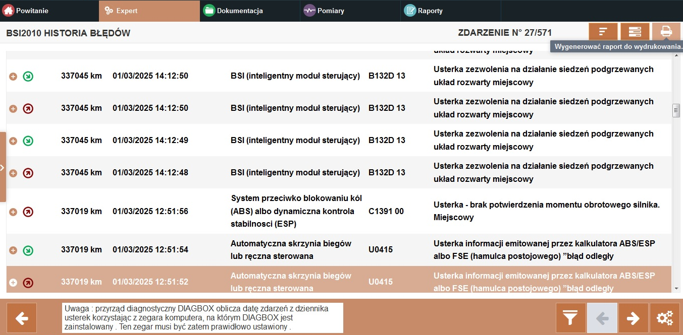

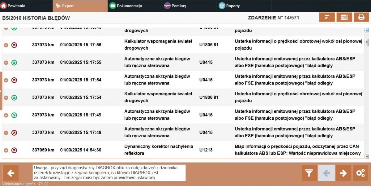

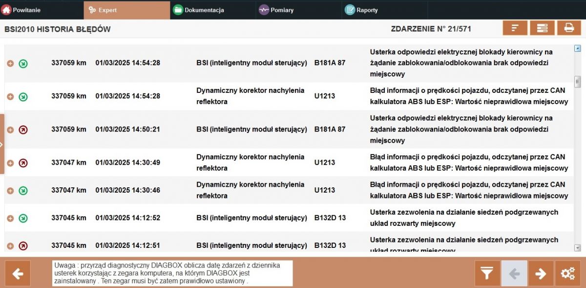

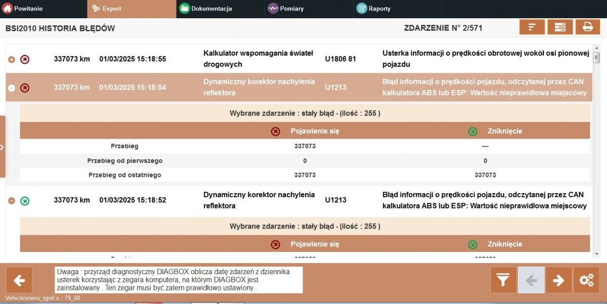

    Przepraszam za opóźnienie w odpowiedzi. W screenach przesyłam błędy jakie są w ECU.
    Zrzut ekranu z historią błędów BSI2010 w systemie diagnostycznym samochodu.
    Lista błędów z ECU wyświetlona na ekranie diagnostycznym.
    Zrzut ekranu z historią błędów w systemie ECU pojazdu, z listą kodów błędów.
    Zrzut ekranu z danymi błędów pojazdu w interfejsie Diagbox.
    Zrzut ekranu historii błędów systemu ECU w programie diagnostycznym, pokazujący różne kody błędów związane z kalkulatorem świateł i korektorem reflektora.
    Zrzut ekranu z oprogramowania diagnostycznego pokazujący historię błędów w ECU pojazdu.
    Wg moich przemyśleń uszkodzona jest taśma zwijaka w kierownicy przez co wywala błędy z ESP i skrenych reflektorów. Czy miało by to jednak wpływ na ABS , hamulec postojowy i skrzynię biegów ?? tego nie wiem. Może taśma zwijaka przerywa komunikację CAN ??
