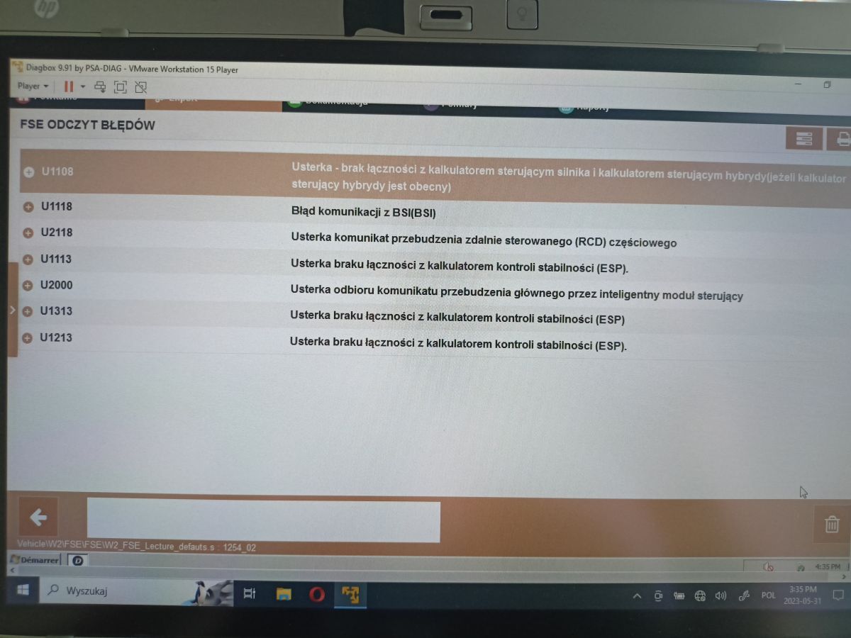

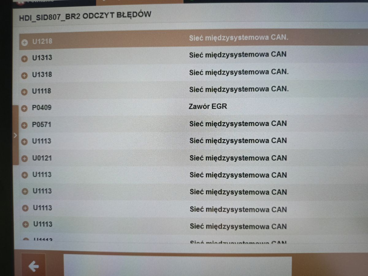

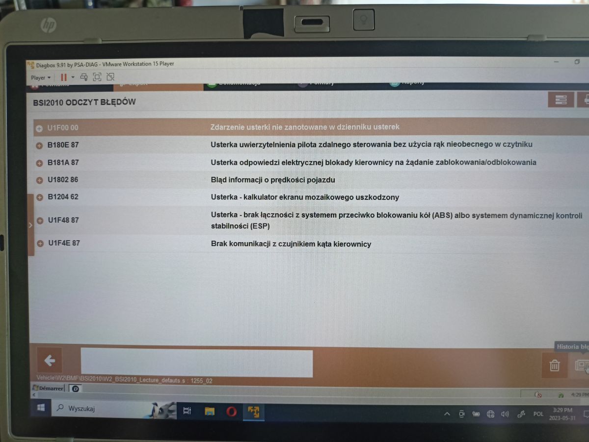

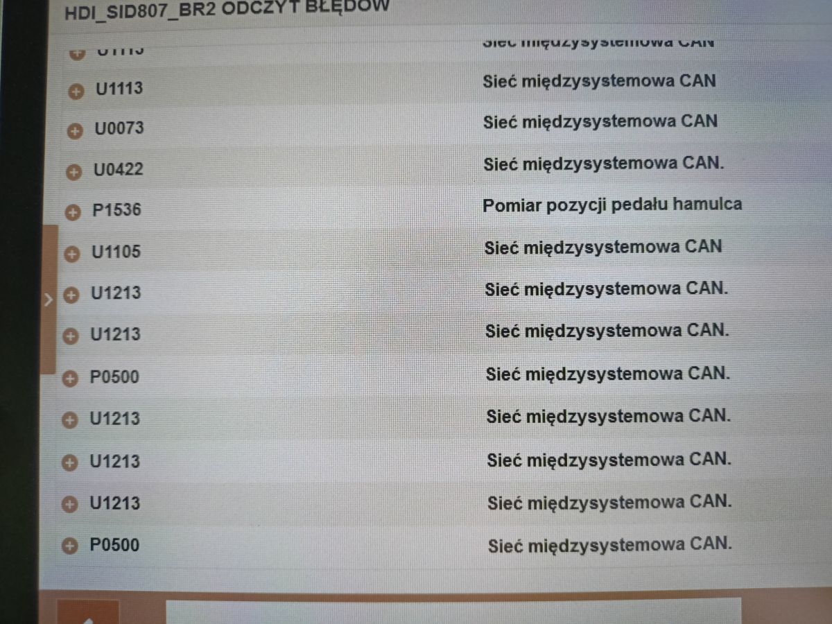

    Witam trafiło do mnie w/w z problemem teoretycznie hamulca postojowego ale do tego dochodzą błędy we wszystkich prawie sterownikach. Z ABS nie można wogóle się połączyć dlatego już pompa zamówiona, jutro będzie i wtedy zobaczymy. Na chwilę obecną 13 błędów w ECU, 6 w BSI, 4 hamulcu postojowym, reszty nie piszę bo by mi to trochę zajęło ale to powtarzające się błędy braku komunikacji z ABS/ESP oraz braku prędkości. Błędów nie da się skasować bo sterowniki widzą prędkość 15km/h i taka widnieje w sterowniku hamulca postojowego. Na zapłonie stan licznika kilometrów widać ale po odpaleniu same kreski na zegarach. Auto jedzie max 50km/h na 3, skrzynia hybryda czyli mechaniczna z tą przystawką magnetti marelli do zmiany biegów. Oczywiście prędkościomierz nie wskazuje prędkości ale to logiczne. Co obstawiacie czy sam ABS może powodować aż tyle błędów i takie cyrki, czy i wysypało się BSI?

    Ja miałem tak że uszkodzony był jeden czujnik ABS a błędów cała masa. Do tego dochodziło brak wspomagania i wiele innych ale już nie pamiętam. Zacznij od ABS.

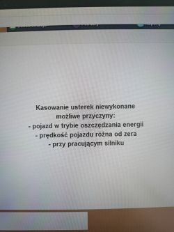

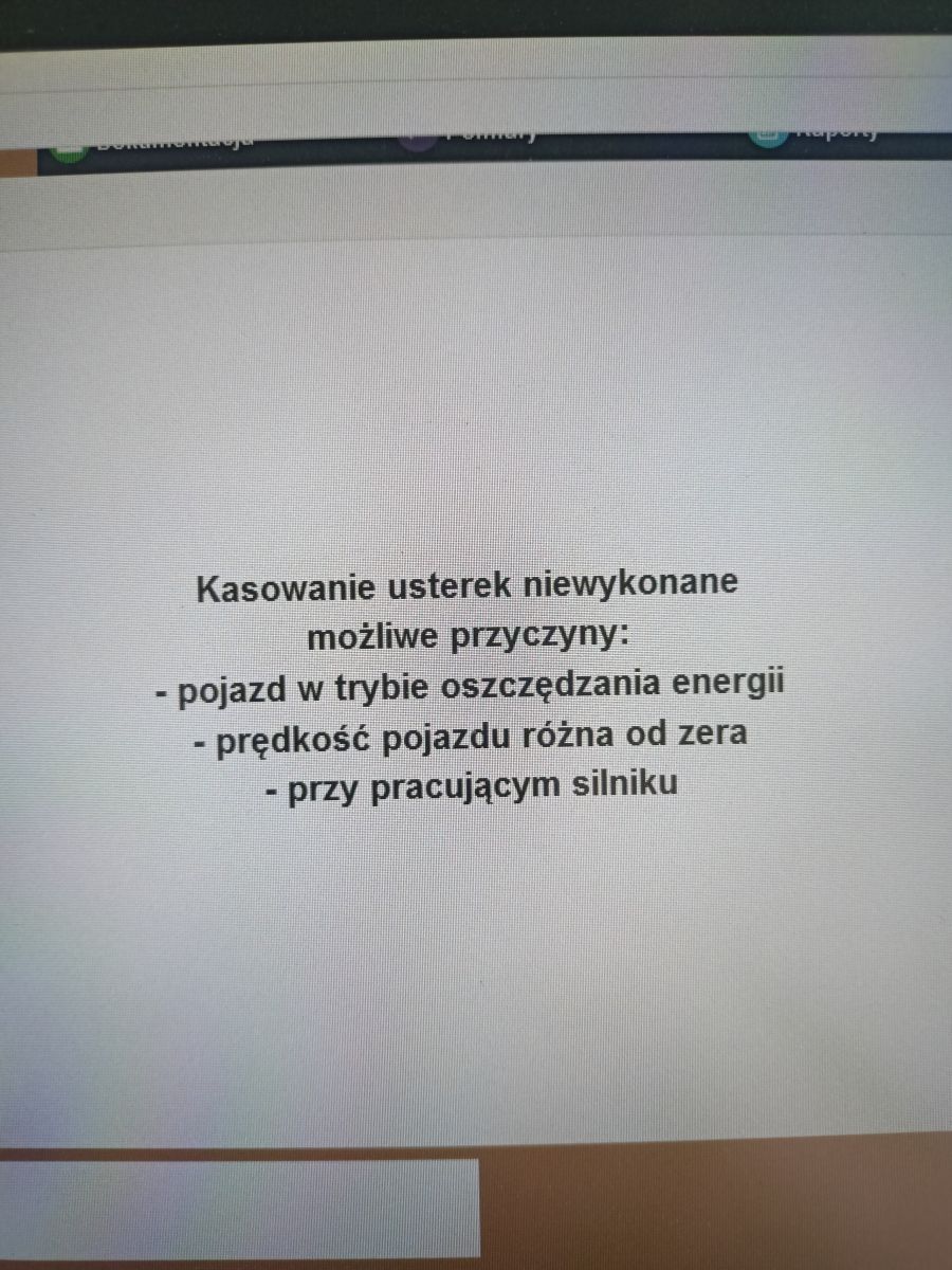

    Peugeot 508 2015 2.0 - Błędy w sterownikach, hamulec postojowy, ABS, ESP, skrzynia hybryda Dlatego zamówiłem pompę ze sterownikiem żeby mieć jakąś diagnostykę ABS. Pompa podpięta fakt o innych numerach ale komunikacja wróciła lecz nie ma możliwości skasowania błędów w ECU i BSI. Dobrze kojarzę że po wykorzystaniu miejsca serwisowego na wpisanie licznika przy kasowaniu nie da się skasować błędów? Peugeot 508 2015 2.0 - Błędy w sterownikach, hamulec postojowy, ABS, ESP, skrzynia hybryda Peugeot 508 2015 2.0 - Błędy w sterownikach, hamulec postojowy, ABS, ESP, skrzynia hybryda Peugeot 508 2015 2.0 - Błędy w sterownikach, hamulec postojowy, ABS, ESP, skrzynia hybryda Peugeot 508 2015 2.0 - Błędy w sterownikach, hamulec postojowy, ABS, ESP, skrzynia hybryda
    Po odpięciu hamulca postojowego błędy ze sterownika silnika dały się usunąć.

    Wszystkiemu winna była pompa ABS niestety klient bardzo niecierpliwy zabrał auto po jednym dniu oddał gdzie indziej w sumie to stało jeszcze u dwóch po czym wstawił do autoryzowanego serwisu Peugeota i zapłacił 7000zł za nową pompę ABS. A można to było ogarnąć dużo taniej ale co zrobić jak klient wie lepiej. 😏
