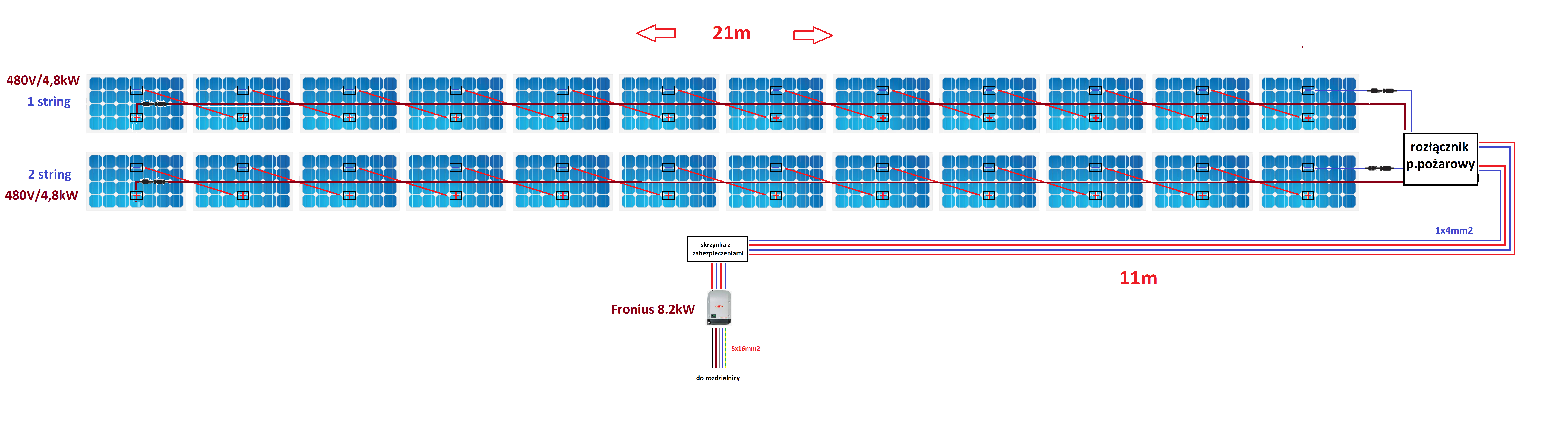

    Robię dwa stringi po 12 paneli 400W
    Razem 24 panele.
    Czy poprawne będzie wykonanie instalacji aby uniknąć pętli indukcyjnej jak na rysunku poniżej ?

    Będzie poprawnie montuj.

    Ale to tylko schemat :-). Sądzę że układ modułów w rzeczywistości może być nieco inny. Teoretycznie powinno się prowadzić przewody jak najbliżej siebie. Ale: ja w swojej "karierze" instalatora PV popełniłem trochę błędów. Jednym z nich było właśnie "stworzenie" dwóch pętli indukcyjnych w dwóch stringach, na szczęście w swojej instalacji i na swoim dachu. Prawda jest taka, że mimo wielokrotnego walnięcia piorunów bardzo blisko domu nic się nie dzieje :-). Nie ma też żadnych anomalii w pracy instalacji, niezależnie od warunków. Z kolegami z branży już kiedyś dyskutowaliśmy na temat rzekomej krwiożerczości tychże pętli i zdania są podzielone. Zresztą okazuje się że nie tylko mi przytrafiło się zrobić pętle, w zasadzie każdy kiedyś ją zrobił, nawet niechcący. Skoro tak bardzo musimy dbać o "nietworzenie" pętli z przewodów solarnych, to pytanie jak wiele pętli jest w samych modułach PV? Przecież tam jest po 60-72 ogniwa (a właściwie 120-144 półogniwa), łączone szynami. I tam nie tworzą się pętle?
    To tyle marudzenia ;-). Ogólnie prowadź przewody + i - możliwie blisko siebie i będzie OK.

    To co przedstawilem na schemacie to moje panele z takim położeniem biegunów. Sam rysowałem więc to nie ściągnięte z sieci.
    Jeśli panel ma 40V / 400W i mam ich 24 , dwa stringi po 12 sztuk, to mogę użyć przewodów 4mm2 ?
    Połączenie szeregowe więc 12*40V=480V na jeden string.
    12*400W=4,8kW na jeden string
    Z wzoru I =P/U wychodzi że na string będzie 10A
    4mm2 wystarczy ?
    calc

    Nie patrz na wzór tylko na tabliczkę znamionową modułu. Tam masz podany prąd, z reguły jest on na poziomie 10-12 A. Przewód 4mm2 z palcem wystarczy jeśli chodzi o obciążalność, nie wiem jak z długością i spadkiem napięcia. Ale raczej 100 metrów do falownika nie będziesz miał, więc spoko weź 4.

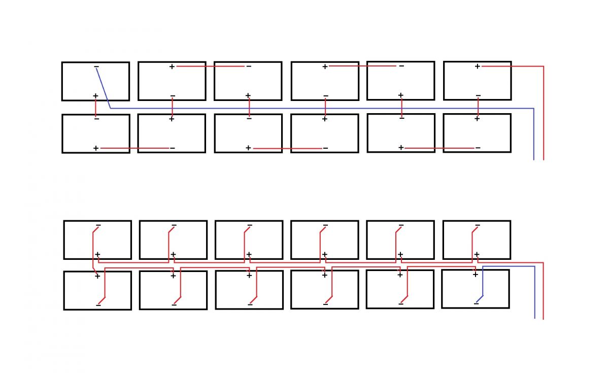

    Poco ciągnąć dodatkowo 50m przewodu między górnymi a dolnymi panelami jeżeli kabel bedzie przebiegał obok siebie. Zamiast jednej pętli bedą dwie połączone szeregowo. Może połączyć jak poniżej , jak kable od paneli są wystarczające to według tego drugiego rysunku.

    Jeżeli przewody będą szły obok siebie w jednej wiązce to pętli nie będzie.

    Zastanawiam się czy nie zrobić jak poniżej. Rys1. lub Rys2 Rozłącznik musi być z prawej strony (w łatwo dostępnym miejscu), a falownik mam zainstalowany po środku instalacji jak widać.
    U mnie kable z panela do panela muszą iść jak na zdjęciu na ukos bo długość inaczej nie pozwala.

    Ja bym zrobił jak na rysunku poł ver22
    Z tą różnicą że ten niebieski przewód co idzie zygzakiem puścił centralnie w osi paneli (jednego rzędu) wtedy przewody łączące panele będą raz pod, raz nad. Czyli efekt podobny do pary skręconych przewodów jak w skrętce komputerowej lub innych symetrycznych przewodach.
