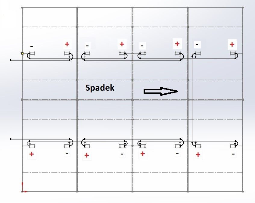

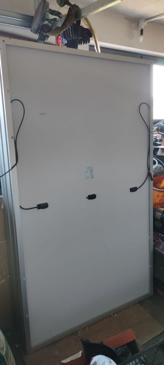

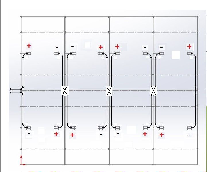

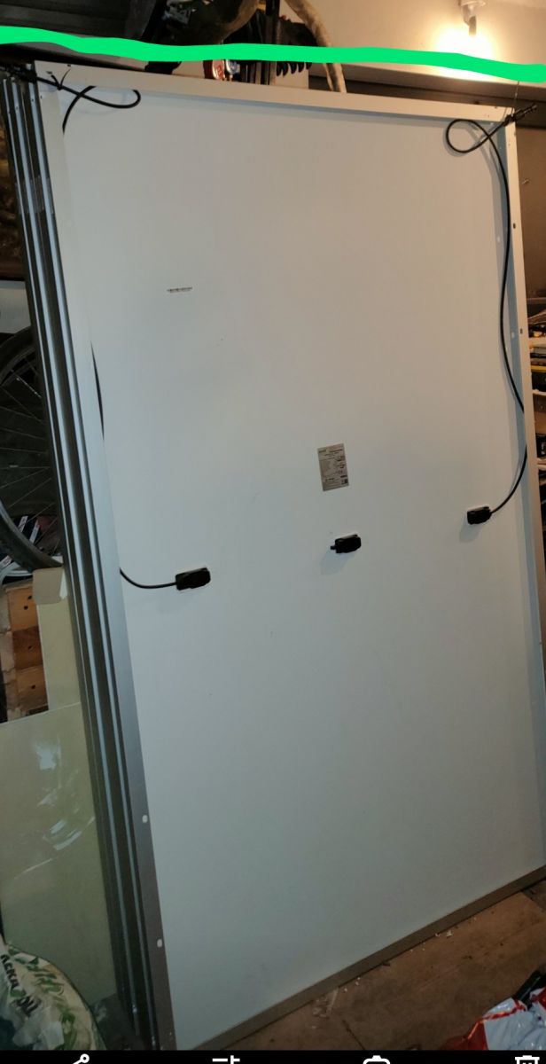

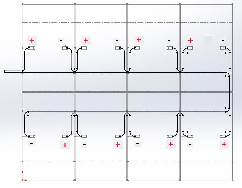

    Na dniach będę zakładał panele PV o mocy 450W. Panele posiadają przewody wyprowadzone na obu końcach (są to dość długie przewody).
    Panele PV 450W - wykorzystanie długich przewodów i pętla indukcyjna
    Zastanawiam się, dlaczego są tak długie.
    Czy mogę spróbować wykorzystać ich długość i połączyć je w poniższy sposób?
    Jak w takim połączeniu będzie wyglądała pętla indukcyjna?
    Schemat połączeń elektrycznych przedstawiający konfigurację siedmiu paneli z oznaczeniami plus i minus.

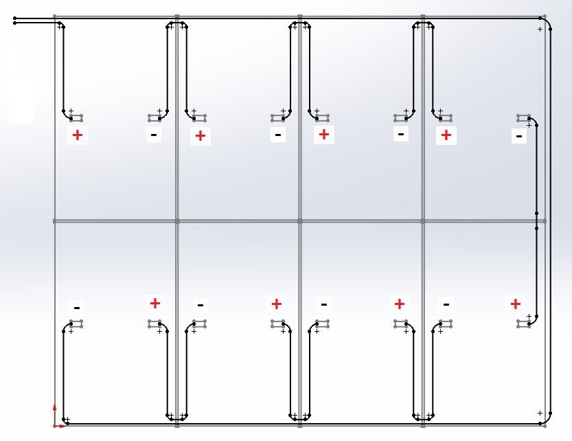

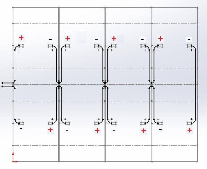

    Początkowo stworzyłem poniższe połączenie, jednak rodzi się pytanie, co robić z nadmiarem przewodu?
    Dla tego przypadku przewody prowadzone byłyby po belkach konstrukcji nośnej paneli.

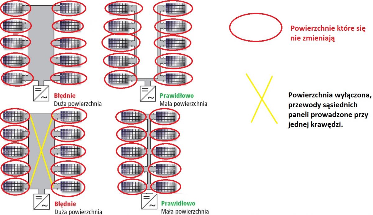

    Na podstawie materiałów w Internecie wykonałem takie porównanie:

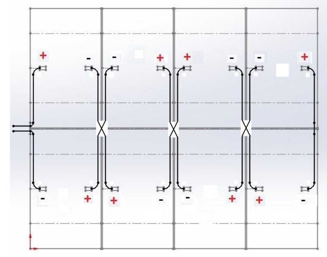

    Ostatnim sposobem jaki przychodzi mi do głowy jest poniższe połączenie:
    Proszę o ocenę przemyśleń.

    Problem z pętlą indukcyjną wymyślili ; fachowcy; im krótsze połączenia tym mniejsze straty i tu się bijemy o 2-3 procent zależne od przepływających prądów, podłącz najprościej jak na pierwszej fotce. Dziwi mnie wpływ indukcji przy prądzie stałym??.
  • #3 20964183
    Macosmail
    Poziom 35  
    Posty: 2863
    Pomógł: 227
    Ocena: 863
    Jaka pętla indykcyjna przy prądzie stałym? Jedyne co mi przychodzi do głowy to względy EMC/EMI lub ochrona przeciwprzepięciowa od wyładowań atmosferycznych.
    Ale oczywiście w miarę możliwości należy dążyć do jak najmniejszej rezystancji.

    "PN-HD 60364-7-712 Aby zminimalizować wartość napięć indukowanych przez wyładowanie piorunowe, należy zmniejszyć do min. powierzchnie wszystkich pętli, a zwłaszcza tworzących oprzewodowanie łańcuchów PV. Przewody DC i połączeń wyrównawczych powinny przebiegać obok siebie."
  • #5 20964192
    Macosmail
    Poziom 35  
    Posty: 2863
    Pomógł: 227
    Ocena: 863
    No w przypadku pobliskiego wyładowania piorunowego ma to sens. Jak przewody są do siebie równoległe i tej samej długości to wyindukowane przepięcie zniesie się jak zakłócenie w liniach symetrycznych.
    Czyli patrząc pod kątem pobliskich wyładowań, połączenie takie będzie prawidłowe?

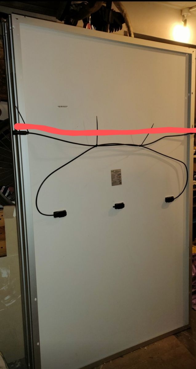

    Jak poprowadzić kable. Czerwonym kolorem oznaczyłem powrót.
    Panel z oznaczeniem czerwonym kabla powrotnego Panel z poprowadzonymi kablami i czerwoną linią oznaczającą powrót

    Może tak
    Schemat układu kabli z zaznaczonymi punktami pozytywnymi i negatywnymi.

    Nie ma znaczenia - akurat kupiłeś panele z długimi przewodami. Możesz przypiąć je spinkami do krawędzi, a co zostanie złożyć w zetkę i spiąć trytytką.

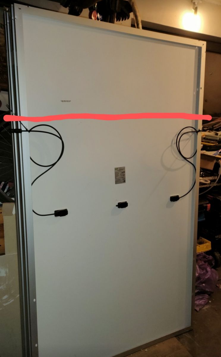

    ignac80 napisał:
    Może tak
    Taki układ cały czas chodzi mi po głowie.
    Kable ułożone byłyby jak na poniższym zdjęciu.
    W połowie złapane opaską i druga na rogu
    Zielony kolorem to oczywiście krawędź drugiego panela z przewodami
    Widok panelu z ułożonymi kablami, z zieloną linią na górze.
    Powiem Ci z praktycznego punktu widzenia, a nie "przemyślenia". Największym problemem jest umieszczenie złącz w takim miejscu, żeby był ewentualny dostęp.. Jak zaczniesz kombinować i chować je np. pod górną częścią dolnego rzędu to potem nijak tam nie dojdziesz. Ja układam zawsze tak, że połączenie modułów jest na dolnej krawędzi, mocuję przewody specjalnymi wciskanymi uchwytami do brzegu ramy. Nie przejmuj się spadkiem napięcia na kablach od samych modułów, metr przewodu na jeden moduł raczej nie spowoduje nadmiernego spadku :-).
    Co do pętli tozgadzam się z Kolegami przedmówcami. Sam sobie zrobiłem taką pętlę, że głowa boli ;-). Ale niestety klientowi muszę robić zgodnie ze sztuką, bo w razie W muszę mieć chronioną d...ę ;-). Nikogo nie będzie interesowało że falownik padł z innego powodu, ważne że była duża pętla i na pewno coś się zaindukowało ;-)
    Schemat połączenia paneli fotowoltaicznych w układzie równoległym.
    Reasumując, nie bałbyś się u siebie takiego przeplatańca? Jak już wcześniej pisałem kable są dość długie i takie podłączenie generuje najmniejszą liczbę złączy.
    Takie połączenie to dokładnie tyle samo połączeń.
    Zrób jak na Twoim drugim rysunku z pierwszego postu, jeśli boisz się pętli, ewentualnie jak na pierwszym, jeśli nie boisz się pętli :-). Ja robię klientom tak jak na Twoim drugim rysunku. Najpierw mocuję do profilu przewód wzdłuż całej konstrukcji, poten kładę moduły. Po połączeniu złączek nadmiar przewodu po prostu zwiń i dobrze przymocuj pod modułem, bo dolnej krawędzi ramy. I po sprawie, o czym tu dywagować?

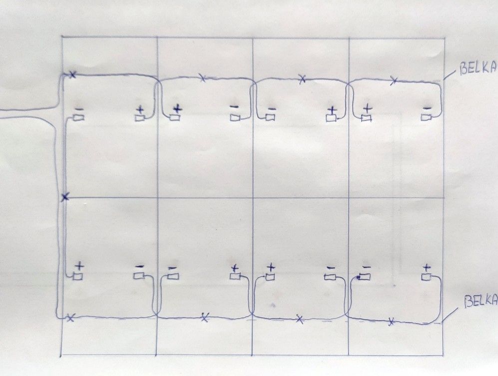

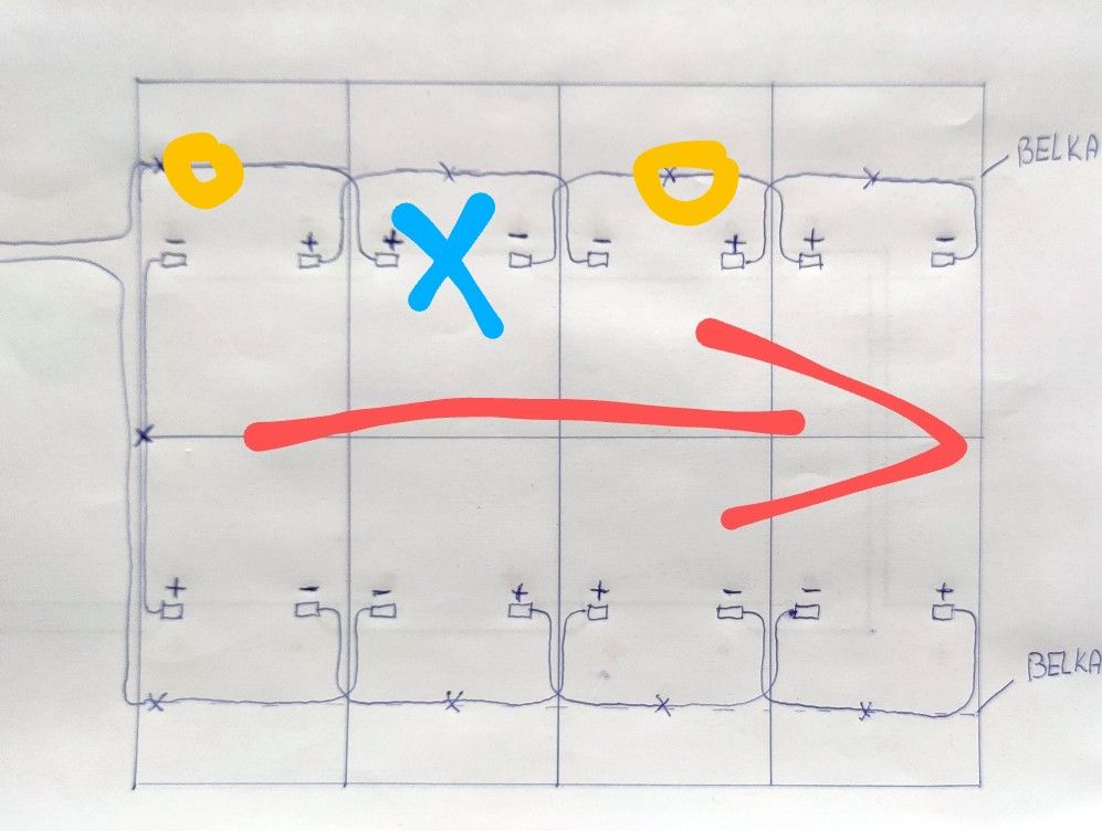

    Ostateczna ewolucja wszystkich pomysłów:
    -Zero dodatkowych kabli łączących moduły (tylko przewody z i do falownika).
    - Brak dużej pętli indukcyjnej.
    - Wykorzystanie w pełni długich przewodów.
    - Dostęp do wtyczek (ok 40cm od zewnętrznej krawędzi panela).
    - Pewne mocowanie złączy i kabla do belek konstrukcji.
    Rysunek schematu połączeń elektrycznych z opisem BELKA

    .... i zero przejrzystości ;-). A co masz na myśli pisząc o "wykorzystaniu w pełni długich przewodów"? To jak pospinasz po kolei to nie wykorzystasz ich w pełni?
    Kolego, połącz normalnie moduły jeden po drugim, nadmiar przewodu zwijaj i mocuj do dolnej ramy (ewentualnie do dolnego profilu jak jest dobry dostęp. Jak zaczniesz kombinacje jak na tym rysunku to szybko będziesz klął że ciężko wtyczki spinać.

    Przewód ma długość 1.2m jeśli połącze dwa sąsiednie panele, to będę miał 2,4m przewodu do zwinięcia w cewkę.

    Według mnie to dobre rozwiązanie , ja bym też tak zrobił i nie wnikał bym w to, że inni robią inaczej bo im tak łatwiej a może szybciej i przejrzyściej.
    A kto każe Ci zwijać go w cewkę? Złóż go ze sobą i przymocuj do dolnej krawędzi modułu. Jak odejmiesz pionowy odcinek (połowa modułu) to zostanie Ci kawałeczek. Po co dzielisz włos na czworo? Jak dla Ciebie problemem jest ułożenie kabla to może lepiej nie bierz się za to ;-). Obawiam się niedługo wysypu tematów pokrewnych ;-).

    Przed montażem panela, przewód na opaskę , zamocuje do otworów technologicznych panela, a po montażu na stelażu zwyczajnie podłącze wg schematu. Będę miał około 60cm przewodu z każdego panela, także w sumie 120cm przewodu. Panel ma szerokość 113cm, więc spokojnie co drugi uda mi się połączyć. Powrót będzie realizowany podobną ścieżką.
    Dodatkowo będzie porządny dostęp do kostek.
    Dostęp będzie taki sam, jak przy montażu bez przeplotów ;-). Tyle że (odpukać) w przypadku konieczności demontażu modułu z wyższego rzędu, zamiast grzebać przy uszkodzonym, będziesz musiał dostawać się do złącz schowanych pod sąsiednie ;-). Ale jak mówiłem, nie moja sprawa, jeśli ktoś lubi komplikować sobie życie :-). Jak zakładasz światło w pokoju to łącznik też montujesz w kuchni? ;-)
    Schemat paneli z oznaczeniami do demontażu i kierunkiem spadku
    Spadek na panelach oznaczyłem strzałką. W przypadku konieczności demontażu panelu oznaczonego niebieskim X, odpinam dwa złącza pod panelami sąsiednimi. Gdybym przewody z paneli były krótkie, miałbym złącza w odległości 80cm od krótkiej krawędzi panela. W tym wypadku będą 40cm od wspomnianej krawędzi, przed belką konstrukcji nośnej. Z każdej strony panela jest około 60cm dachu, o małym nachyleniu, około 2,5 m nad ziemią, także włącznik do pokoju będzie w pokoju, a włącznik kuchni w kuchni😊
    Myślę, że wszelkie wątpliwości rozwiewa ostateczny schemat. Kostki łączone na skraju panela i powrót osobnym przewodem do początku. Co prawda, nadal są małe pola indukcyjne, ale łączenie w miejscu wyprowadzenia kabli z paneli, spowoduje nadmiar przewodu z którym nie wiadomo za bardzo co zrobić.
    Schemat połączeń między panelami fotowoltaicznymi
