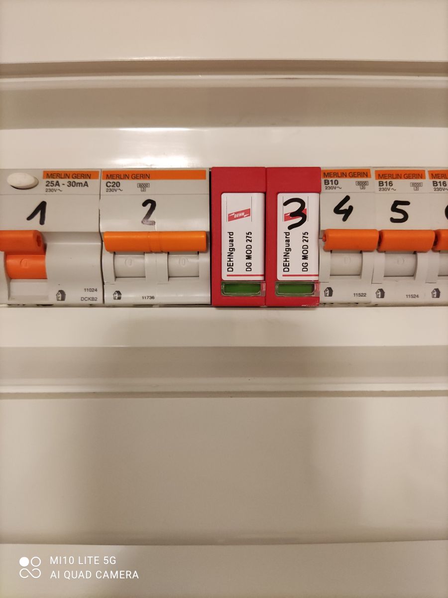

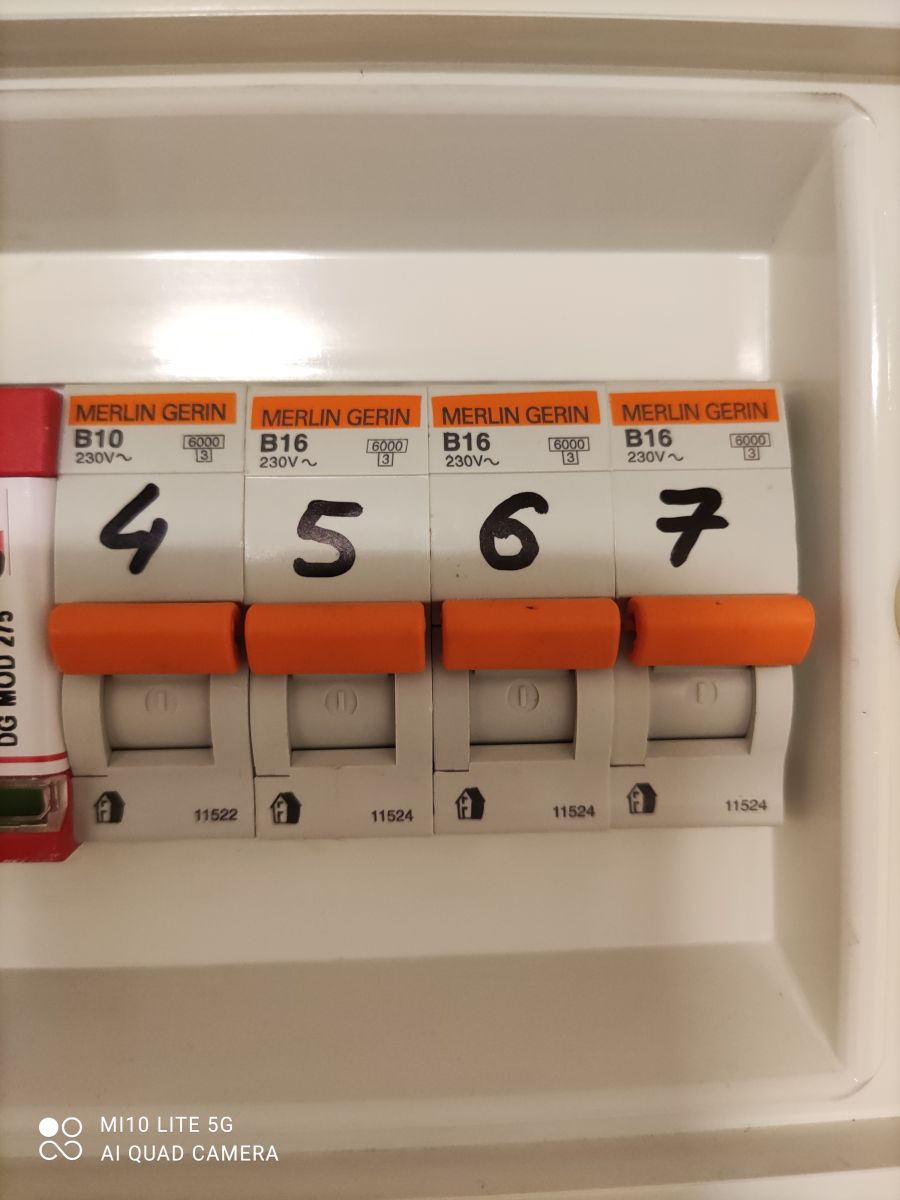

    Witam, chciałbym zapytać czy taki układ bezpieczników jest dobry do podłączenia płyty indukcyjnej. Zamierzam podłączyć indukcję oraz piekarnik, ale obawiam się że pod 230V może przeciążać instalację.

    Jeśli prezentowane zabezpieczenia to całość wyposażenia rozdzielnicy to jest to kpina. Na upartego można podłączyć albo płytę indukcyjną albo piekarnik pod warunkiem, że w kuchni nie będzie czajnika, mikrofalówki, tostera i w ogóle niczego zasilanego energią elektryczną.
    Rozdzielnica wygląda na w miarę nową, a co z resztą instalacji?

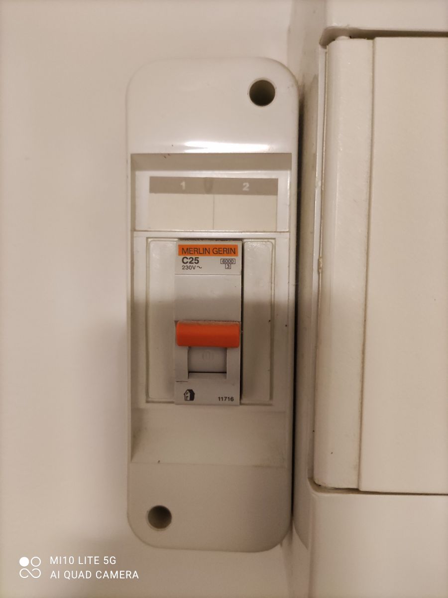

    Do czego jest ten C25 dostawiony z boku, na ostatnim zdjęciu?

    1. Jaką wartość ma zabezpieczenie przedlicznikowe?
    2. Jaki jest przekrój przewodu od licznika do rozdzielnicy w mieszkaniu?
    Masz instalację jednofazową, o której nic nie wiemy, więc nawet gdyby powyższe warunki z pkt. 1, 2 były odpowiednie, ale ich nie podałeś, to do standardowej plyty o mocy ok. 7 kW i tak musisz mieć dedykowany obwód o przekroju 6 mm2. Chyba że kupisz płytę jednofazową o mocy do 3,7 kW z przewodem zakończonym wtyczką do normalnego gniazda lub standardową płytę dwufazową o mocy ok. 7 kW, ale z możliwością zaprogramowania obniżenia mocy do posiadanej instalacji, czyli do ok. 3,7 kW. Domniemam, że instalacja do gniazd ma przekrój 2,5 mm2, bo jeżeli mniejszy, to nie bardzo wyobrażam sobie bezpieczne korzystanie z niej przy mocy 3,7 kW.
