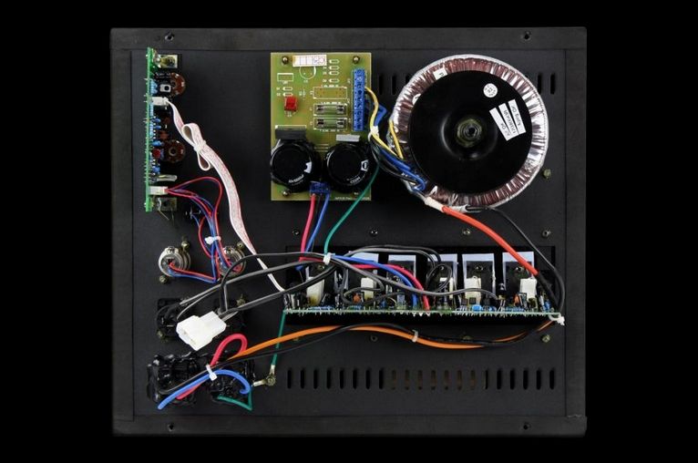

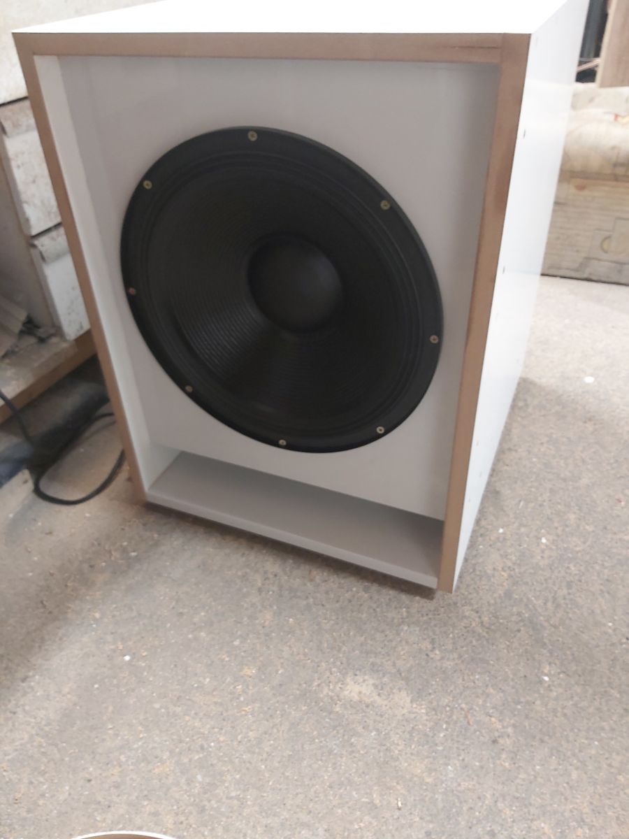

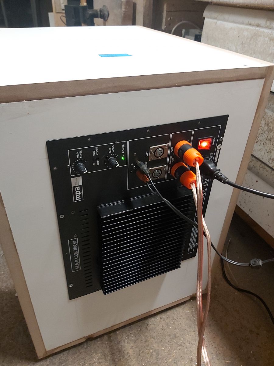

✨ Własnoręcznie zbudowany aktywny subwoofer 15-calowy na głośniku STX z chińskim wzmacniaczem 2.1 miał problem z jednym kanałem satelitarnym, który przestał działać poprawnie po pierwszym dniu testów. Sprawdzenie kabli i zamiana kanałów nie przyniosły efektu, a wizualna inspekcja płytki nie wykazała uszkodzeń. Wzmacniacz oparty jest na tranzystorach, prawdopodobnie na module MPA "marlis mk 3" wykorzystującym układy z rodziny TDA 7xxx. Zalecano wykonanie pomiarów elementów za pomocą miernika uniwersalnego zamiast lutowania bez diagnozy. Moduł posiada trzy płytki: jedną większą zasilającą subwoofer i dwie mniejsze dla kanałów lewego i prawego, z których jeden mógł ulec uszkodzeniu. Ostatecznie problemem okazały się zimne luty, które po przelutowaniu przywróciły pełną funkcjonalność wzmacniacza i satelitów.
