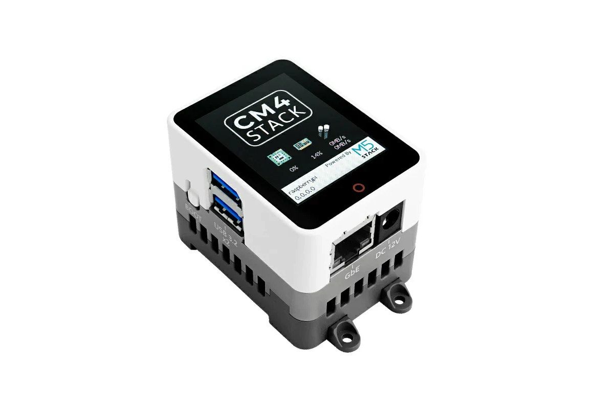

CM4Stack to nowy komputer typu embedded firmy M5Stack.
Sercem CM4Stack jest układ Broadcom BCM2711 (moduł Raspberry Pi CM4) (CM4104032) firmy Raspberry Pi zawierający czterordzeniowy procesor ARM typu Cortex-A72 o taktowaniu 1.5GHz i procesor graficzny VideoCore VI.
Kompatybilność CM4Stack obejmuje Raspberry Pi OS. CM4Stack (moduł Raspberry Pi CM4) ma wlutowane 4GB pamięci RAM i 32GB pamięci flash typu eMMC.
CM4Stack posiada: port Gigabit Ethernet (RJ45), 3 porty USB (2 porty USB 3.2 typu A i 1 port USB 2.0 typu C), wyprowadzenia I2C i UART (terminal) oraz wyjście HDMI. Ponadto posiada zintegrowany 2-calowy wyświetlacz z opcją obsługi dotykowej i głośnik zasilany wzmacniaczem o mocy 2W.
CM4Stack umożliwia łączność bezprzewodową w standardach: Wi-Fi 5 i Bluetooth 5.0.
Wymiary CM4Stack wynoszą: 59 x 44 x 46 mm. Waga - 118.8 gramów. Napięcie zasilania - 12 V. Maksymalny pobór prądu - 3A. Chłodzenie - pasywne. Zakres temperatur użytkowania, zakres wilgotności względnej, odporność na drgania i wstrząsy - nie podano. Klasa szczelności - brak. Możliwy montaż ścienny/VESA/na szynie DIN - nie/nie/tak.
Więcej informacji na temat CM4Stack znaleźć można w dokumentacji.
Cena CM4Stack wynosi 199 dolarów amerykańskich (ok. 855 zł). CM4Stack zamówić można za pośrednictwem strony firmy M5Stack.
