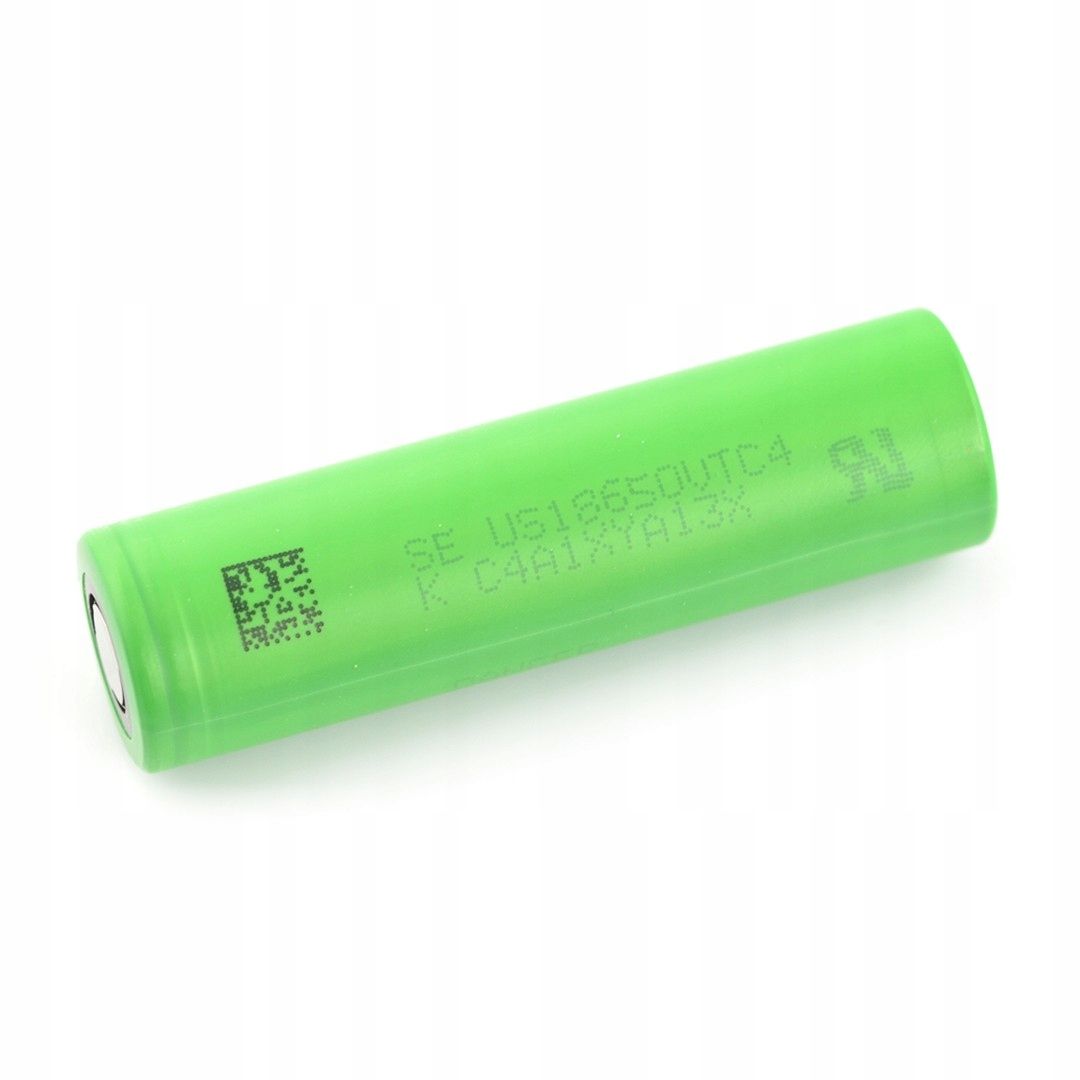

    Jak dobrze pamiętam to takie ogniwa zastosowano
    Odys Note Tab Pro - Bateria? Soft? SMD? Wyłączanie tabletu
