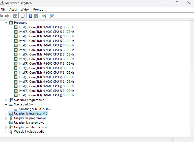

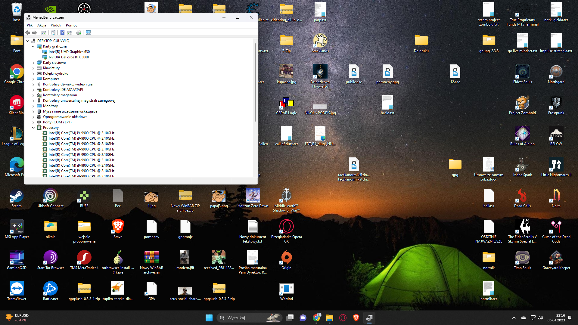

    Czesc wszystkim, mam pytanie dotyczące mojego komputera. W skrócie zakupilem komputer na stronie morele, po moich prawdopodobnie glupich domysłach, myslalem ze to karta graficzna, wysłalem do nich spowrotem karte, bo mialem gwarancje, odeslali mi karte z dopiskiem ze wszystko jest w porzadku z karta, zakupilem ta karte w najgorszym czasie chyba jej cena jest teraz 1.5 tansza niz ostatatnio, moze dlatego nie chcieli mi zwrocic nowej.
    Mam 20-40 fpsow w grach takich jak hogward legacy, cyberpunk, morele rozklada ręce, ja się poddaje, bo próbowalem wiele rzeczy, ale nie chce nic popsuć, bo przepaść miedzy mna a profesjonalista. Podsylam ss calego sprzetu, bede bardzo wdzieczny za pomoc. Z góry dziekuje.
    ( nie wiem co to jest to ,,UHD graphics 630" wydaje mi sie ze kiedys tego nie było.  Morele - Niski FPS w grach (Hogward Legacy, Cyberpunk) pomimo sprawnej karty graficznej Morele - Niski FPS w grach (Hogward Legacy, Cyberpunk) pomimo sprawnej karty graficznej

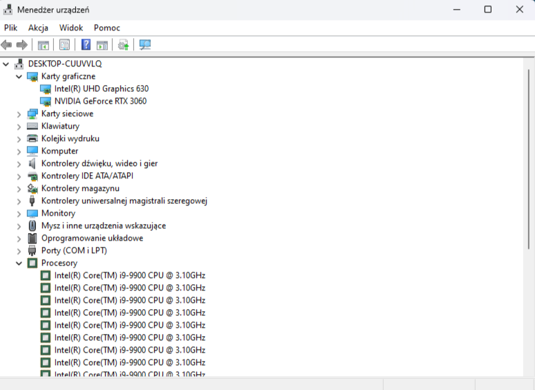

    Próbowałeś wyłączyć zintegrowaną grafikę w bios? Monitor masz podłączony pod dedykowaną kartę graficzną?
    Skąd tak duże użycie RAM przy kilku kartach w przeglądarce?
    Poza tym zasady działu wymagają podania pełnej specyfikacji komputera. Powinna być na fakturze lub w zamówieniu.

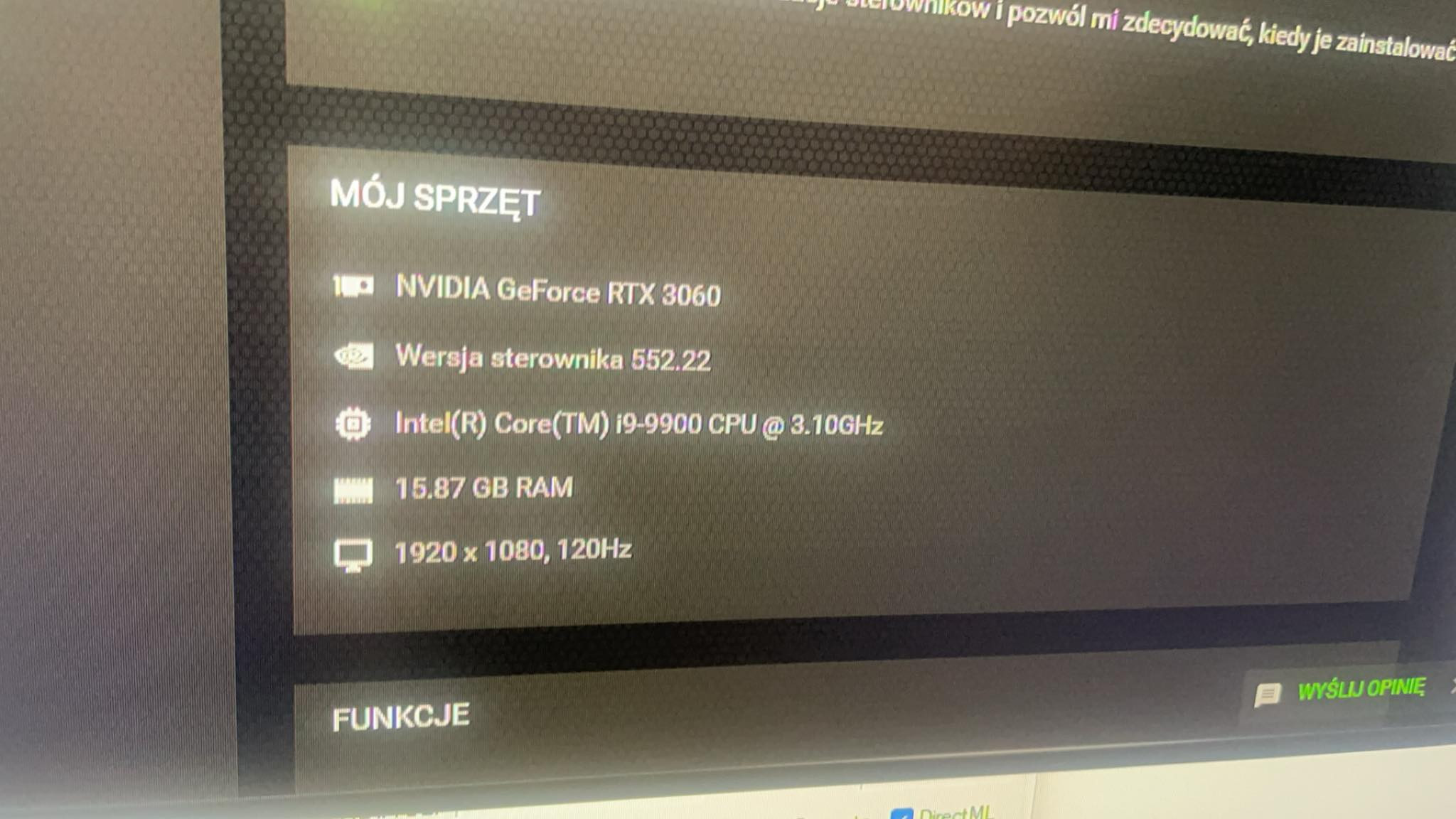

    Dziekuje za odpowiedz, dodałem zdjecie faktury ze wszystkimi podzespołami. Postaram sie wykonac to co Pani/Pan doradził, tylko jestem w tym wszystkim zielony szczerze, Kolega mi skladał tego kompa ja kupilem

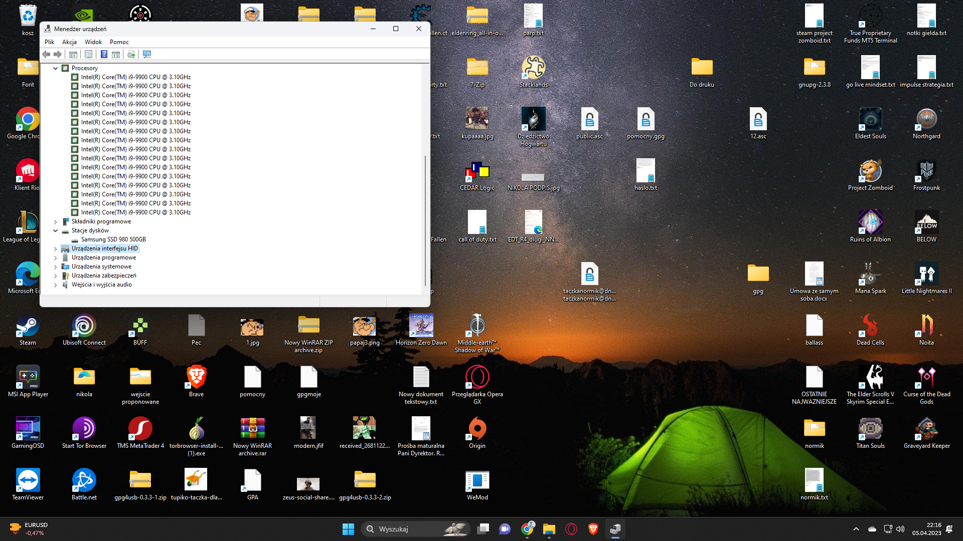

    specyfikację komputera - płyta, dysk, pamięci - najprościej cpu-z,
    Ze screenów wynika że obecnie działasz na zintegrowanej grafice - wyłącz w biosie, bez modelu płyty nikt nie wywróży gdzie jest ta opcja i jak się dokładnie nazywa.
    pv416g320c6k to zestaw dwóch kości - sprawdz w cpu-z czy chodzi w dualu.
    Odpal furmarka oraz gpu-z i daj screeny, wtedy zobaczymy ile grafika pobiera mocy, jaką ma temperaturę i czy pcie działa.

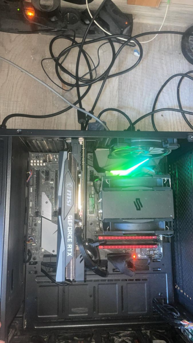

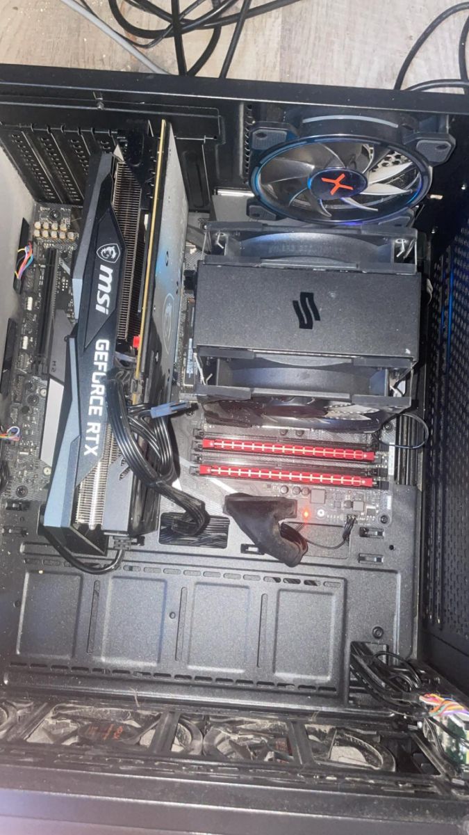

    W którym slocie jest włożona grafika? Najlepiej fotka ze środka przy dobrym świetle.

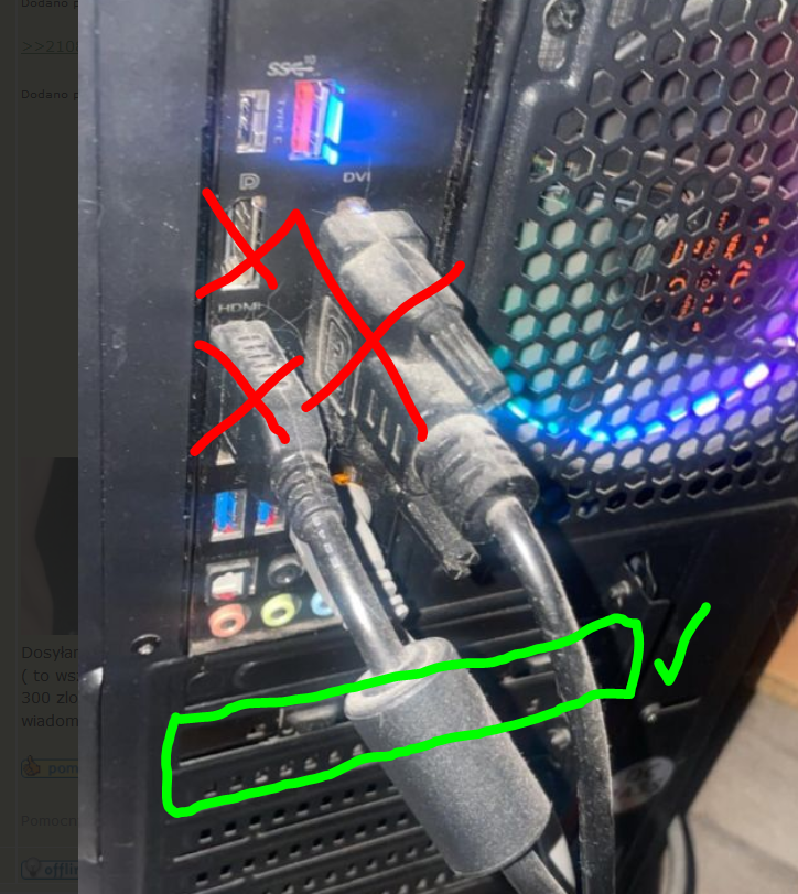

    Pomimo że dwa razy było to zaproponowane, nie doczytałem się, czy monitor jest podłączony pod kartę graficzną Nvidia, czy pod zintegrowaną kartę Intel HD. Jeśli nie wie tego Kolega, to zdjęcie podłączeń z tyłu komputera da na to pytanie odpowiedź.
    Z tego co widzę również nieprawidłowo (a raczej nieoptymalnie) jest zamontowana pamięć RAM. Jest zamontowana w slotach trzecim i czwartym, więc działa na jednym kanale kontrolera pamięci w trybie Single Channel. Powinna być zamontowana w slotach drugim i czwartym aby działać w trybie Dual.
    No i przy okazji - warto wydmuchać trochę roztoczy z tego komputera. Kurz to nie tylko estetyka, ale masz sprzęt, który dość mocno się grzeje, a nadmiar kurzu nie w pozbywaniu się ciepła.

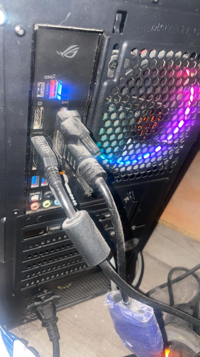

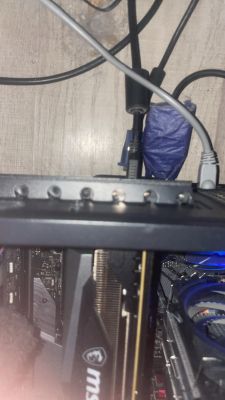

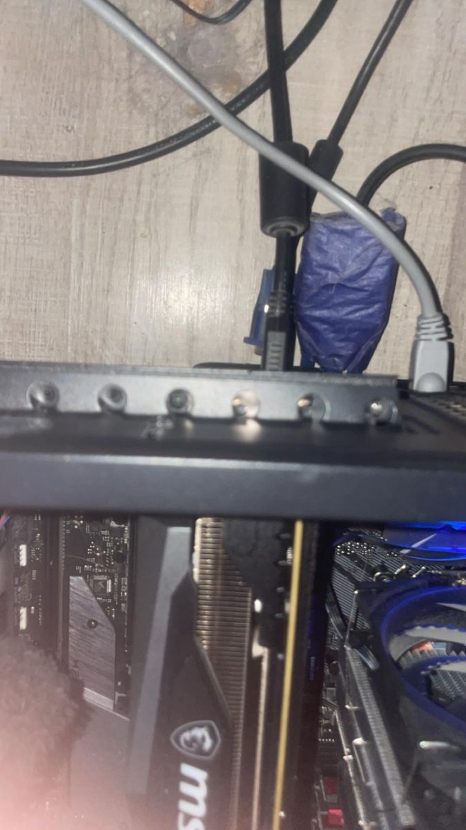

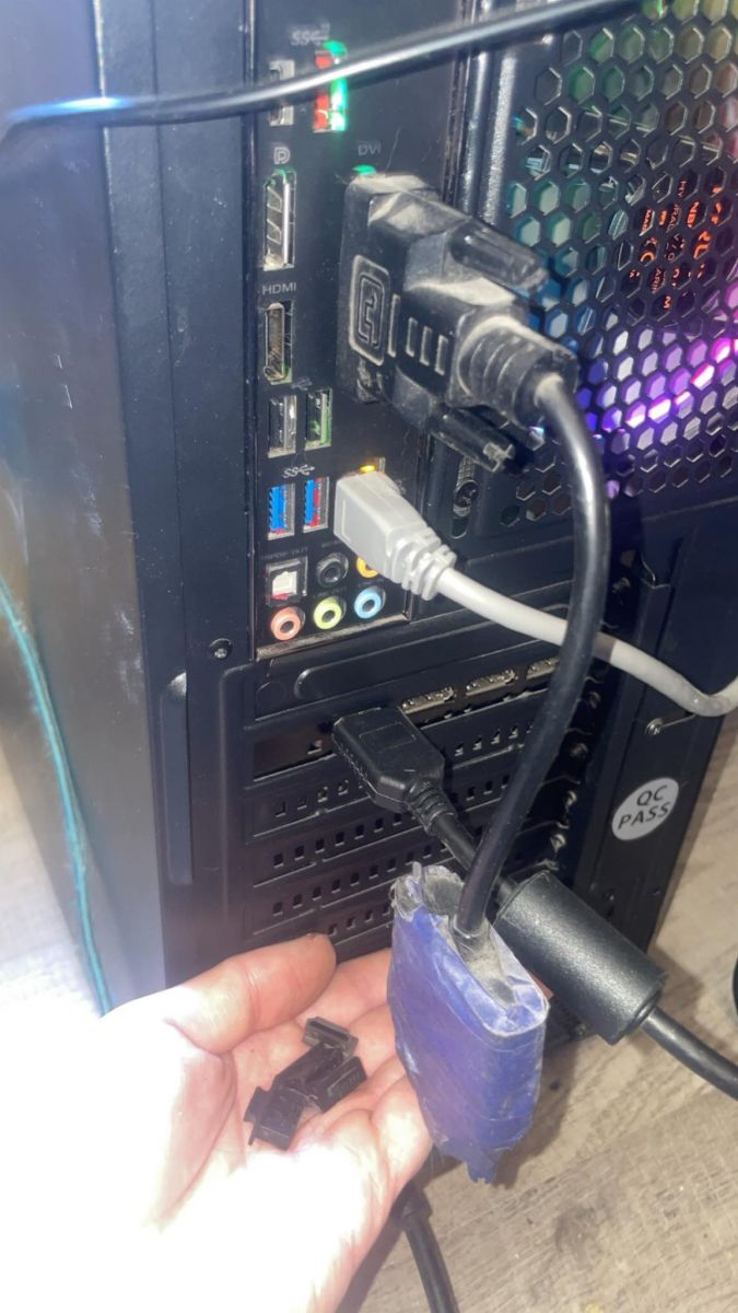

    Tył komputera z podłączonymi kablami Panel tylny komputera z kilkoma podłączonymi kablami Tylny panel komputera z podłączonymi kablami HDMI i DVI, widoczne złącza USB i porty audio.
    Dosyłam zdjęcia dla Pana dt1, jak i też rano zamienię miejsce ram (co dziwne, bo zapłaciłem 300 złotych Panu, który złożył mi komputer, to jego robota (to wszystko). Powiedział, że mój kolega źle złożył kompa i to cud, że nie było zwarcia i nie poszła karta graficzna (dlatego się martwię). Ale no wziął 300 złotych, coś ponaprawiał, ale ułożenie Ram to jego robota. Też widocznie miałem więcej pamięci w kompie (miałem 2 dyski), ale powiedział, że nie wiadomo, jak był widoczny, bo to nie do komputera, chociaż zapisywałem na nim gry i wszystko. Powiedział, że to zwarcie.

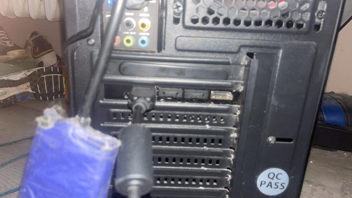

    Pierwszy problem widać ze zdjęć, monitor (lub monitory) są podłączone do zintegrowanej z procesorem karty graficznej, a karta wyższej wydajności po prostu jest, ale nie jest używana. Jak to Kolega poprawi, to wydajność wróci do normy. Jeśli monitor jest jeden, a idą do niego dwa przewody, to należy użyć tylko jednego z nich (preferowany HDMI lub Display Port, bez adapterów po drodze). Jeśli monitory są dwa, to najlepiej również korzystać w miarę możliwości z przewodów HDMI lub Display Port. Karta graficzna najprawdopodobniej dysponuje trzema portami Display Port oraz jednym portem HDMI. Monitor ze zdjęć wyżej zdaje się posiada również Display Port, chociaż ciężko to do końca potwierdzić, bo nie widać dokładnie wszystkich jego gniazd.
    Nie korzystamy z gniazd pionowych (pionowa orientacja gdy obudowa komputera stoi w swojej normalnej pozycji). Korzystać należy z gniazd niżej, poziomych.
    Zdjęcie tylnego panelu komputera z dwoma kablami błędnie podłączonymi do gniazdaj pionowego DP i HDMI, przekreślone na czerwono, oraz poprawnie podłączonym kablem do gniazda poziomego, zaznaczonego na zielono.

    Wyrazy współczucia. Nie ma nic dziwnego w tym, że komputera Kolega nie używał. Tym niemniej warto problem też rozwiązać - bo komputer fajny i dużo lepiej będzie wyglądał bez kurzu - pędzelek, ręcznik papierowy, może puszka sprężonego powietrza i 20 minut roboty i będzie jak nowy, pewnie też nieco mniej grzał się będzie. Odradzam jedynie odkurzacz. Swoją drogą warto sprawdzić, czy fachowiec za 300 zamontował prawidłowo filtry przeciwkurzowe - obudowa to Krux Leda i jest w takie filtry wyposażona, jeśli komputer jest skręcony podczas eksploatacji, to nie powinien się aż tak zakurzyć - w szczególności, jeśli długi czas w ogóle nie pracował.

    Niestety tego już nie będziemy w stanie zweryfikować, ale jeśli ten pan bierze duże pieniądze i popełnia takie błędy, to polecam przy następnej okazji znaleźć kogoś z większym pojęciem - pewnie też mniejsze pieniądze za to weźmie. Lub składać samemu, wbrew pozorom to nie inżynieria rakietowa i da się to zrobić nie mając bardzo dużego doświadczenia, można się wspomagać na Forum tam, gdzie będą wątpliwości.

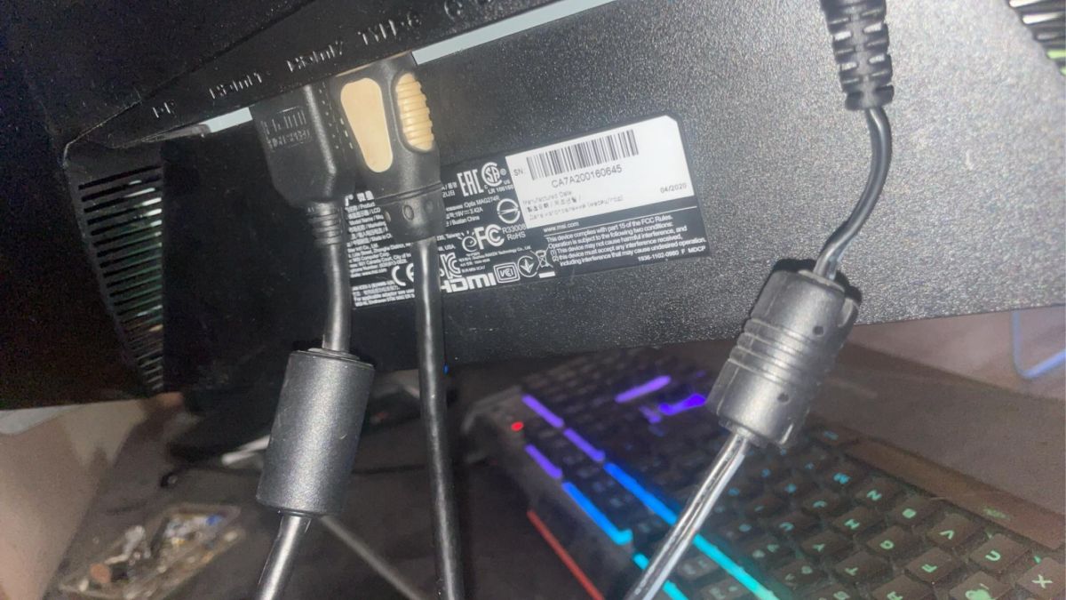

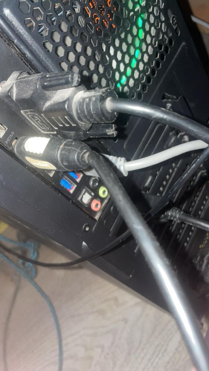

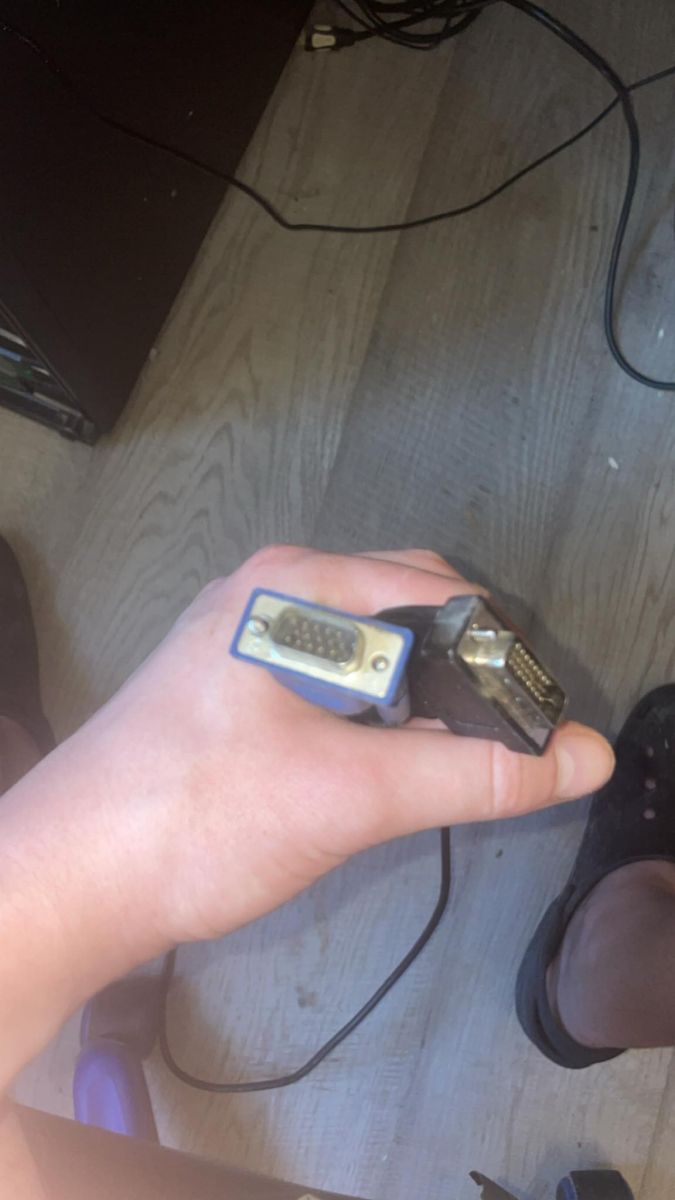

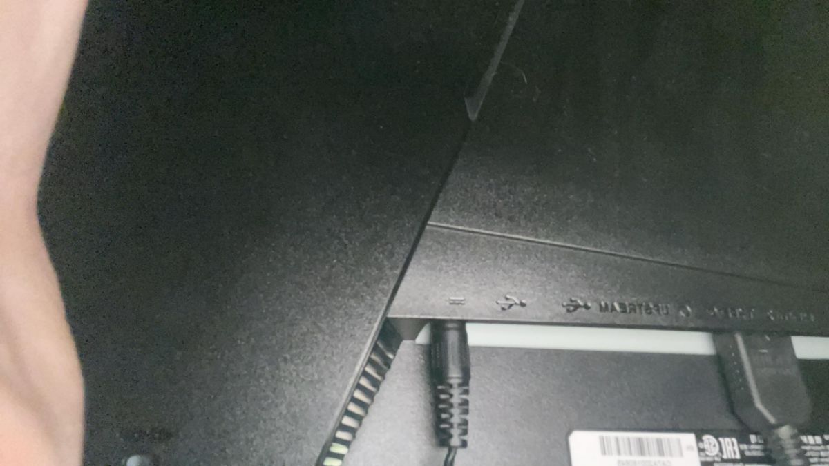

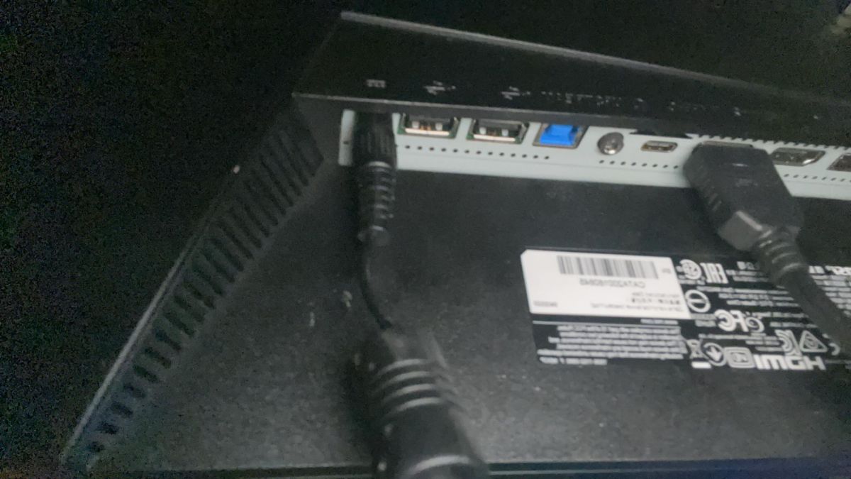

    Podłączyłem kable (które się dało tam, gdzie Pan zaznaczył (pierwszy raz używam tych wejść, nie wiedziałem, że za tym plastikiem są wejścia USB). Z tego, co widzę, to chłopak, który składał komputer, też nie wiedział. Bo nie były ruszane. Nie wiem, co zrobić z kablem ze zdjęcia. Bo pod monitorem nie ma takiego wejścia.
    Panel tylni komputera z kilkoma podłączonymi kablami oraz wolnym kablem w ręce. Ręka trzymająca niebieski kabel VGA. Tył monitora z podłączonym kablem HDMI Zbliżenie na tył monitora z podłączonymi kablami, obok leży klawiatura RGB.

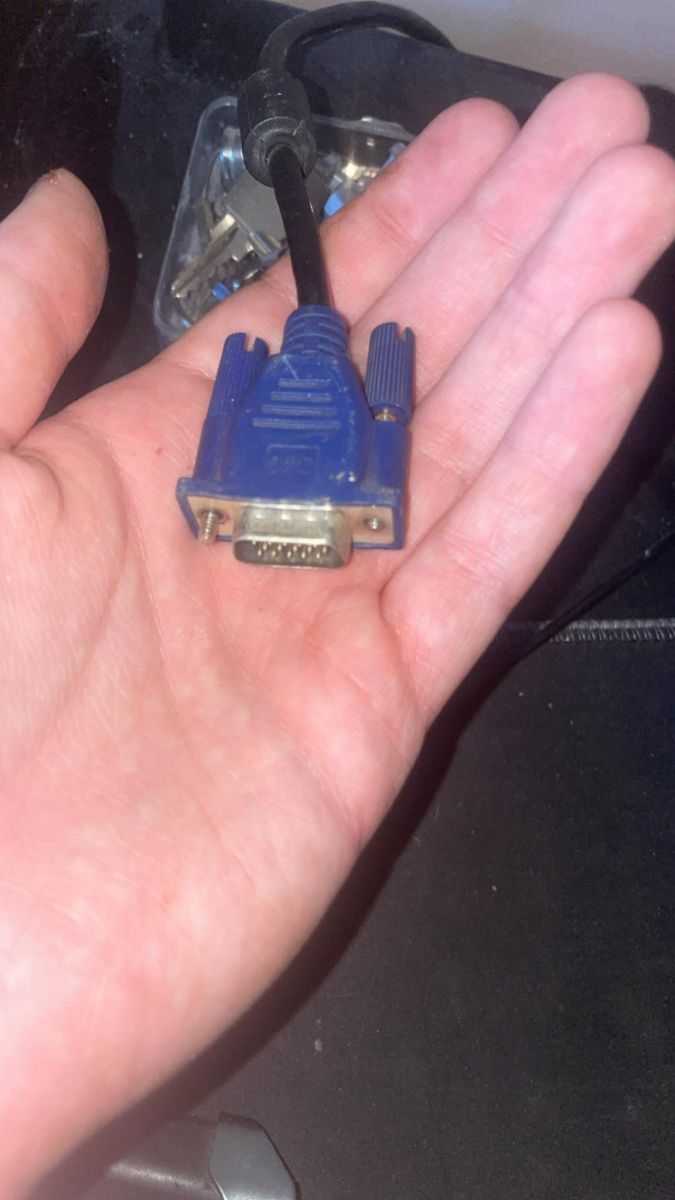

    Monitor jest tylko jeden, moglby mi Pan wytlumaczyc gdzie dokladnie podlaczyc to hdmi ? bo mam 2 kabel z innym zakonczeniem, nie tym ze zdjecia.

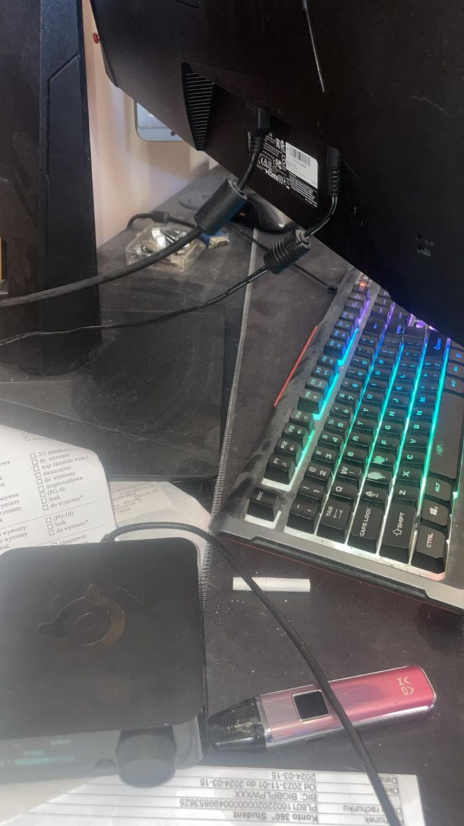

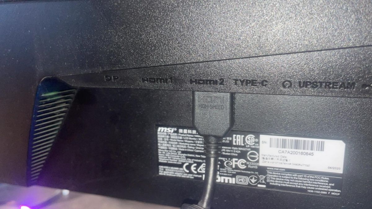

    Podlaczylem gdzie sie dalo Zbliżenie na tył monitora z podłączonymi kablami, w tym HDMI i VGA. Zbliżenie na tylny panel komputera z podłączonymi kablami HDMI i USB. Tył obudowy komputera z kilkoma podłączonymi kablami, w tym HDMI.

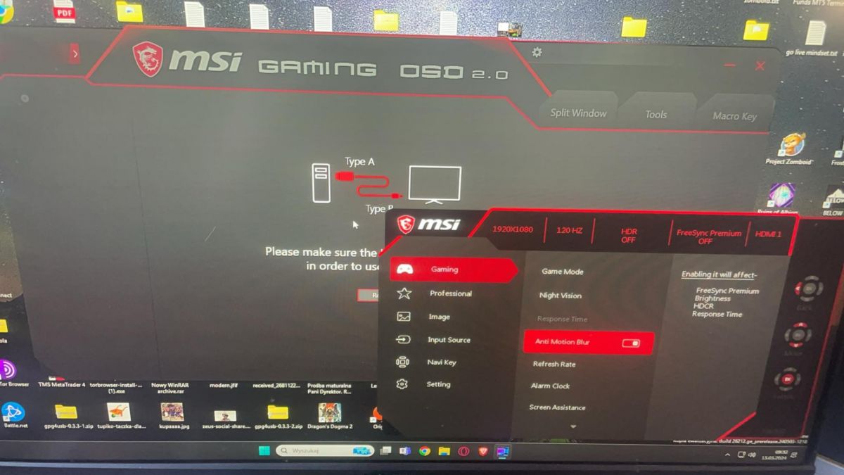

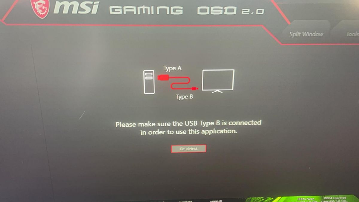

    Pozmienialem, wejscia Ram za Pana pomocą. Ostatecznie wygląda to tak ( nie wiem po co byl podlaczony kabel ze zdjecia, nie uzywany byl do niczego, mozliwe ze poprzedni monitor) ale mialem taki metlik w glowie ze nawet nie pamietam. Osoba trzyma dwa kable ze złączami DVI i VGA. Widok wnętrza komputera z zamontowaną kartą graficzną MSI GeForce RTX oraz podświetlonym chłodzeniem. Zbliżenie na tył komputera z podłączonymi różnymi kablami, w tym HDMI. Wnętrze obudowy komputera z kartą graficzną MSI GeForce RTX i zamontowanym chłodzeniem.
    Zrzut ekranu z monitora MSI pokazujący menu OSD i instrukcje dotyczące podłączenia kabla. Zrzut ekranu z monitora MSI Gaming z komunikatem o podłączeniu USB.

    Generalnie jeśli monitor jest jeden, to wykorzystaj tylko pojedynczy kabel HDMI lub Display Port między monitorem a komputerem. Przewód z niebieskim wtykiem oraz przelotka z HDMI na ten wtyk nie są potrzebne, nie podłączaj ich nigdzie.
