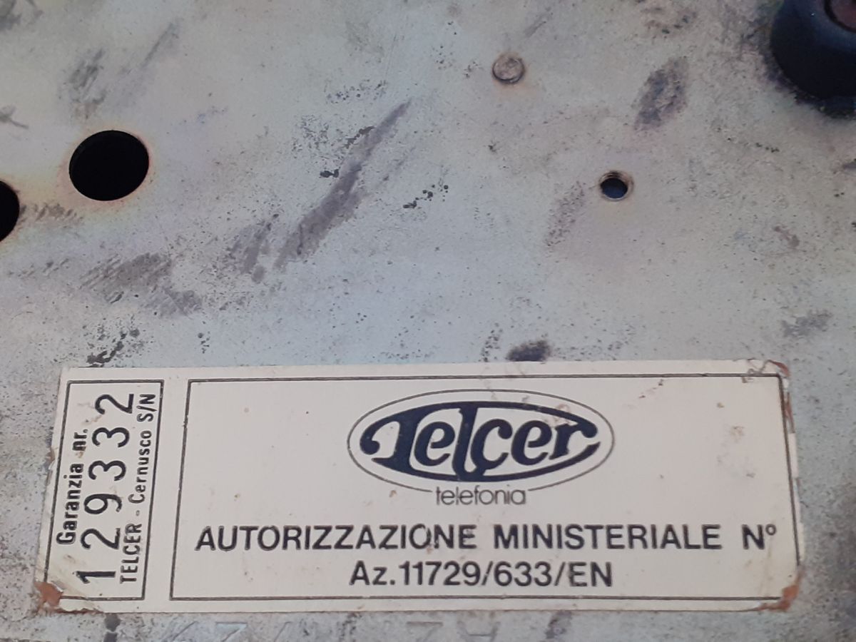

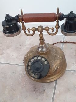

    Zlecę podłączenie,połączenie, starego telefonu tarczowego z telefonem komórkowym. C
    [Zlecę] podłączenie starego tel. tarczowego do tel. komórkowego [Zlecę] podłączenie starego tel. tarczowego do tel. komórkowego [Zlecę] podłączenie starego tel. tarczowego do tel. komórkowego
    Chciałbym mieć możliwość połączeń z tel. tarczowego lub komórkowego.
    Tel.tarczowy to produkcja firmy Telcer Włochy.
    K.M.

    Jest urządzenie idealnie pasujące do Twoich potrzeb i nazywa się XLINK. Łączy się z telefonem przez bluetooth. Wybierz model który ma podane że działa z ROTARY dial.
    https://www.myxlink.com/products.aspx
    Tylko od razu mówię że szczególnie tanio nie będzie. Mnie udało się kupić starszego xlinka na olx kieedyś za 50zł, jakimś cudem.
    Natomiast nie wiem czy wiesz, ale ten telefon to najprawdopodobniej nie tyle reprodukcja, co taki styl retro z lat pewnie 80-tych, coś jak nasze paskudne "Malwy" z RWT tylko oczko wyżej :)
