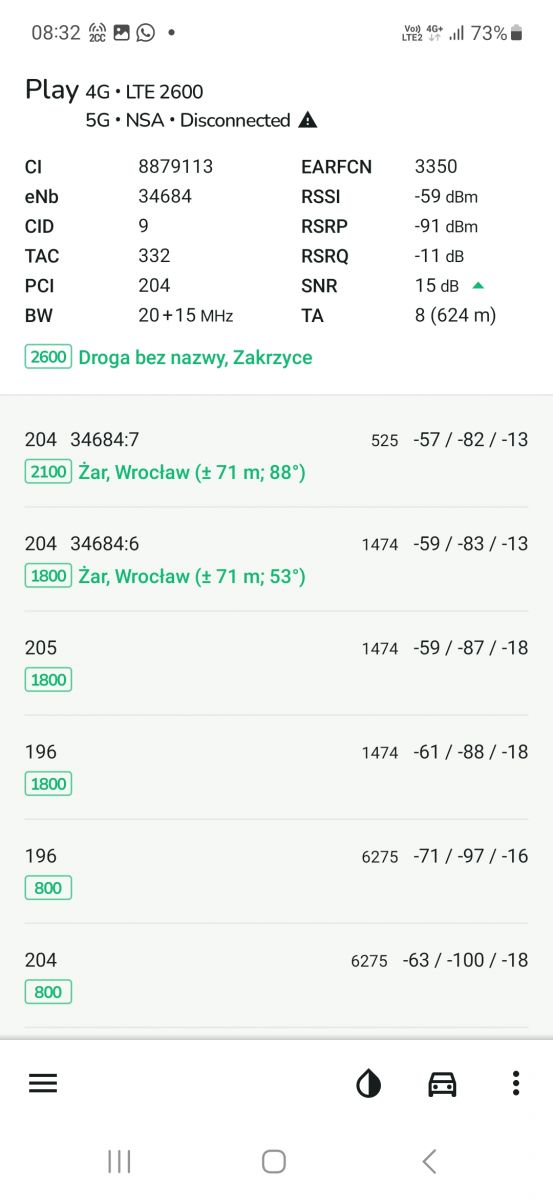

    Najbliższy BTS (1) to Zakrzyce - 1.2km (Według UKE z 2022 jest to odnoga BTSa z Wróblowic pewnie zasilana radiolinią i według UKE z przepustowością 100-120mb/s. Dodatkowo według bts search obecnie ma tylko pasma 1800 oraz 800, ale NetMonster (screen poniżej) pokazuje że łączy mnie tam również najczęściej z pasmem 2600 oraz 2100. Bywa, że NetMonster pokazuje że łączy się z nadajnikiem z Żar, tyle, że tam niczego nie ma z tego co wiem.

    Ad 1 i Ad2 wrzucam mapkę oraz screen z Net Monster z komórki oraz screen ustawień ZTE,

    Zakrzyce są po swapie z Huawei na Ericssona, stacja jest przygotowana pod fake 5G2100 więc działa w agregacji LTE2600+2100+1800+800 i moze w 5G2100 w DSS z LTE2100. Sektor numer 1 jest na azymucie 20 stopni czyli na ciebie, parametry sygnału masz na lte2600/1800 optymalne ale SINR dostateczny. Zakup tego MF258K był błędem, a co do agregacji pasm LTE to o tym decyduje BTS. Sektor na Lutynię wyglada tez na przeciążony. Wróblowice to BTS z takimi samymi pasmami , 4 sektory i 3 na Lutynię, Krępice identycznie ale na 3 sektorach i 2 na ciebie. Trzeba sprawdzić w ich poblizu jak one działają z tych sektorów.
    Sprawdzałeś też na MF258k wymuszajac PCI 196 dla poszczególnych nośnych dla LTE2600/2100/1800 z anteną na Wróblowice?

    A dlaczego po cichu ? Jeśli chodzi o MF258k to na B08 ma trochę mozliwości ale dochodzi jeszcze kwestia tego ze ta antena odbiera przodem, tyłem, bokiem i często skacze po BTS-ach i pasmach. W Play to BTS decyduje o agregacji pasm LTE. Sprawdza się tam gdzie jest praktycznie jeden BTS w okolicy, przy kilku sa problemy i trzeba wymuszać po PCI ale i tak nie ma gwarancji ze zadziała i w agregacji. Dlatego ja często uzywam w takiej sytuacji routera z 3/4 CC CA QAM256 i Dual LTE1800-2600MHz z Cybertecha, ma wąskie kąty promieniowania, z kablami do 10m zysk na 2600MHz około 10dBi czyli lepiej niż antena w MF258k. B818 to dobry modem w nim ale router sredni, do tego już bez wsparcia Huawei.
