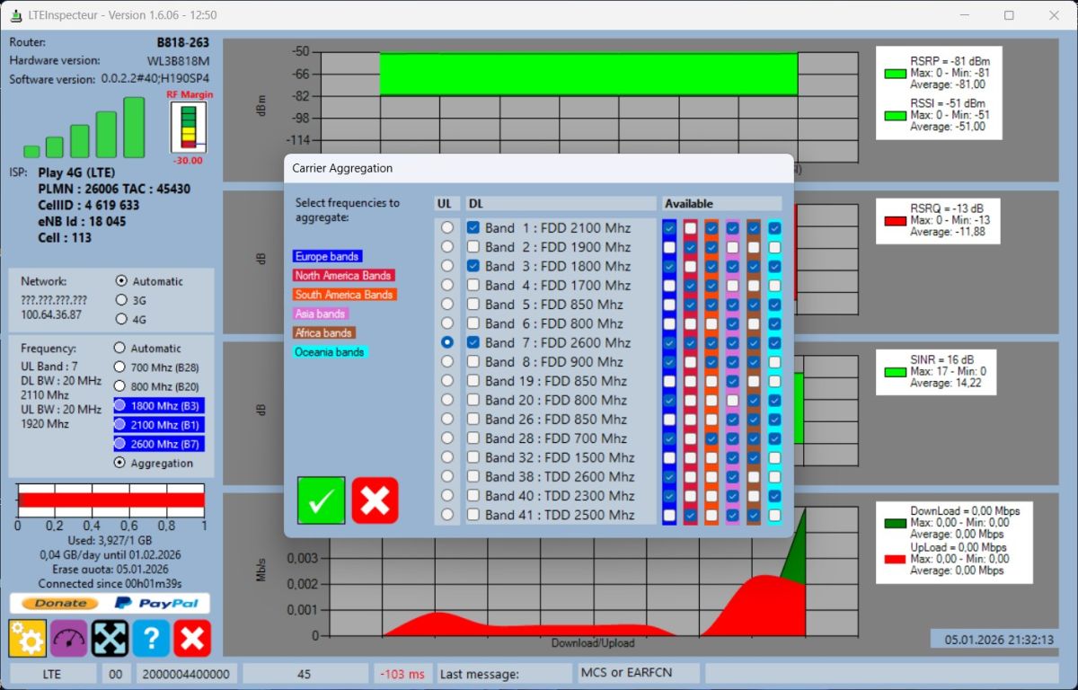

    Huawei B818 - 263 w ustawieniach nie mogłem znaleźć ustawień agregacji pasm. Pobrałem program LTEInspecteur udostępniony przez matek451 lecz tam też widnieje możliwość wybory tylko jednego z pasm. Jak ustawić ten router aby wymusić agregację. To już w ZTE mf286 miałem taką możliwość choć agregował max 2 pasma.
    Ekran LTEInspecteur z ustawieniami routera Huawei B818 i pomiarami sygnału LTE

    matek451
    Posty: 31144
    Pomógł: 4334
    Ocena: 5765
    Kliknij Agregation i rozwinie ci się menu z pasmami do agregacji.

  • #6 21799988
    son78
    Posty: 213
    Ocena: 54
    No tak.... ale można wybrać tylko jedną opcję. W moim przypadku wybrałem B7 i tylko to pasmo działa. Nie mogę zaznaczyć UL w kilku miejscach.
    Edit...

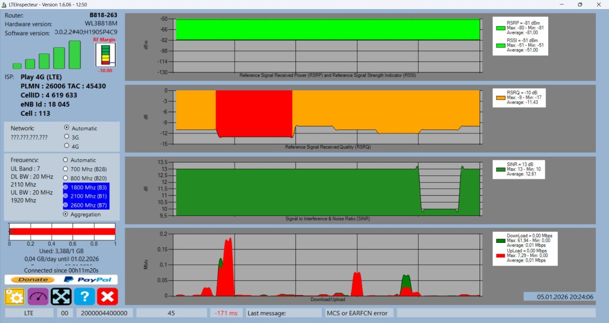

    Poczytałem trochę i wygląda na to że w tym routerze nie wybiera się pasm na sztywno, zaznacza się pasmo główne i dozwolone do agregacji a router podczas obciążenia sam dołącza inne pasma. Widać ikonę 4G+ Opisałem to swoimi słowami jak potrafiłem. Czy mam rację ?
    Z testów późnym wieczorem wyciąga 130 MB/a ale co z tego jak w świąteczny dzień kiedy większość korzysta z internetu wychodzi 20-30 MB/s
