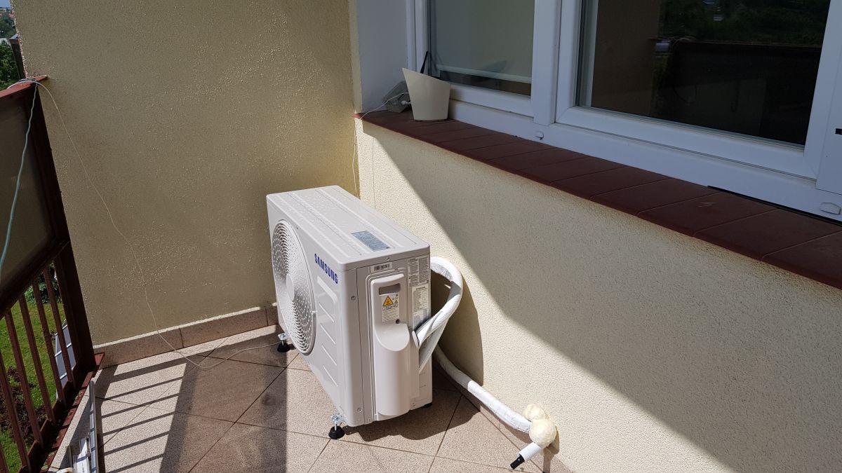

    Ja mam zamontowaną, jednostka zewnętrzna na balkonie, w zeszłym roku koszt ok.2500.

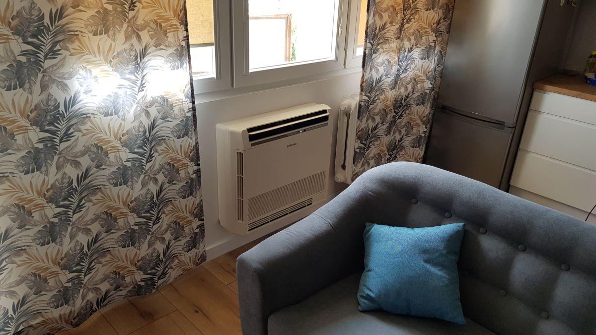

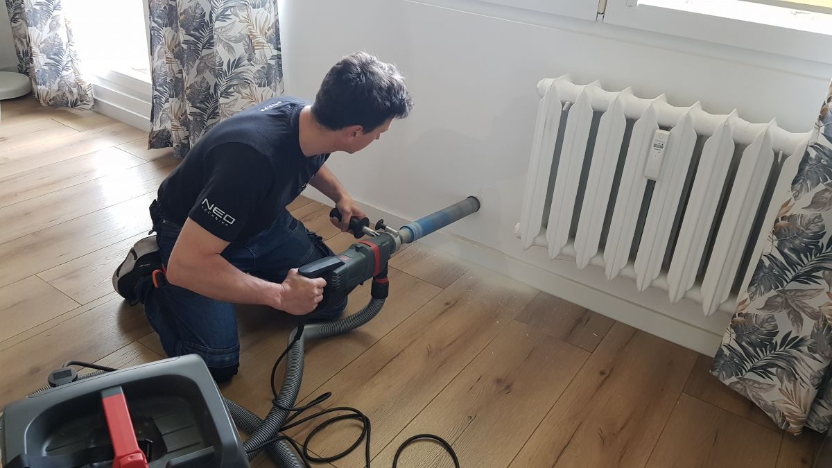

    U mnie akurat tak jest, a aby nie komplikować instalacji montażu jednostki wewnętrznej pod sufitem zainstalowałem klimatyzator typu konsola, cała instalacja wymagała wywiercenia otworu na przewody i kilku mniejszych otworów aby powiesić na ścianie jednostkę wewnętrzną, jednostka zewnętrzna stoi sobie na balkonie na nóżkach antywibracyjnych. Na odpływ skroplin stawiam sobie taką większą tackę aby nie kapało z balkonu. Jednostka zewnętrzna jest dość głośna tylko wtedy gdy sprężarka pracuje na maksymalnych obrotach - a to się zdarza tylko wtedy jak zadasz np 15°C gdy na zewnątrz jest 30°C, podczas normalnej eksploatacji przy ustawieniu 22°C wszystko pracuje cichutko a z sieci urządzenie pobiera wtedy około 600W.

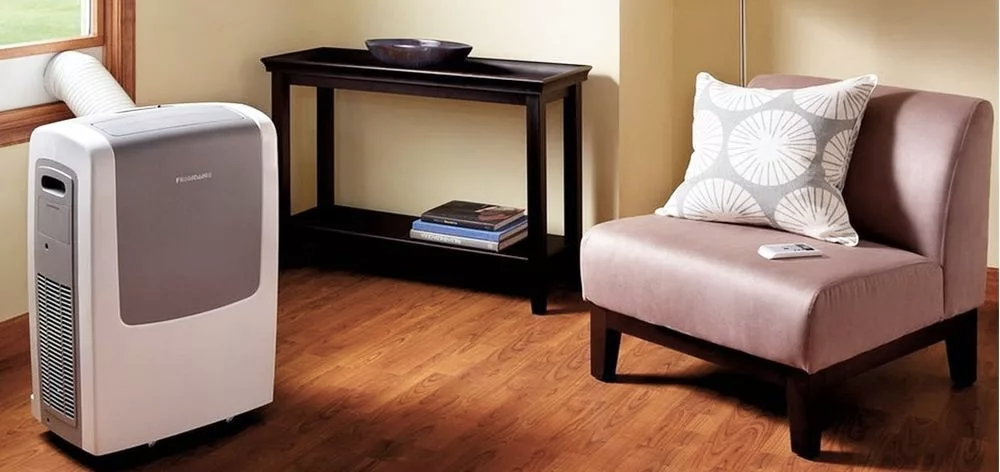

    Można kupić klimat. przenośny. To tylko 47m².
    Zgoda właścicieli we WM nie jest potrzebna do instalacji jednostki zewn. na elewacji, za to jest potrzebna zgoda zarządu WM.
    Czy do bloku da się zamontować klimatyzację i jakim kosztem? 47 metrów
    Oczywiście to z #6 jest lepsze.
