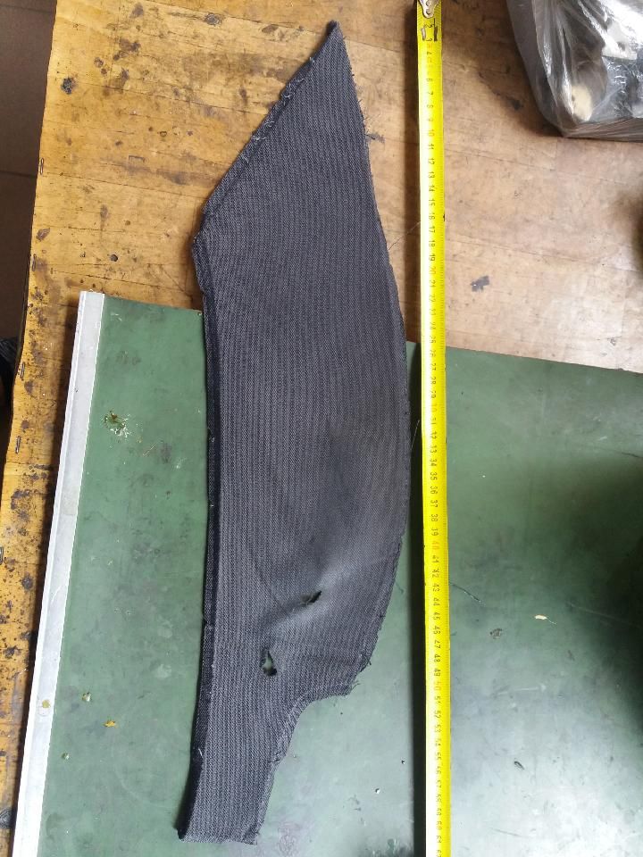

    Troszku mnie to śmieszy, ponieważ w tamtym tygodniu oddałem tapicerowi fotel z Kia Rio, 2013 r.
    Wada - siedzisko było wygniecione, oraz na oparciu bocznym była dziurka od przetarcia paskiem.
    Ponieważ znajomy tapicer mieszka obok mnie, więc jemu zleciłem naprawę.
    Sam wymontowałem fotel z samochodu, sam go rozebrałem (zdemontowałem rączki, plastiki itd).
    "Ta-picer" wstawił tylko taki kawałek poszycia (50x20 cm) oraz naprawił gąbkę w siedzisku.
    No i teraz zagadka ile zapłaciłem, zaznaczam, że fotel do roboty miał w pełni przygotowany no i znajomy.
    Czekam na propozycje wyceny, zamieszczam foto z kawałkiem materiału.

    Odpowiem tak - przyjechał do mnie koleżka i poruszyliśmy cenę tej usługi. On powiedział, że podobny element miał wymieniany w siedzisku i za kompletną usługę (wymontowanie fotela, rozbiórka, naprawa i ponowny montaż) zapłacił 70 zł (ale to było jakiś czas temu). Naprawa mu się tak spodobała że dał 100 zł bez wydawania reszty.
    Ja zapłaciłem więcej, zachęcam do "zabawy".

    Uwaga - zapłaciłem 500 zł za pierwszą naprawę fotela. Dziś ma mi przywieźć fotel po wymianie środkowej części siedziska i wklejeniu gąbki o grubości 1 cm. Twierdzi że to wada fabryczna.
    Jestem ciekaw czy zażąda dodatkowej kasy.
    Za niecałe 600 zł na aledrogo jest komplet (dwa fotele, tylna kanapa oraz boczki drzwi), ale tak jak wcześniej pisałem źle bym się czuł (a może ktoś na takim fotelu umarł, może komuś skradziono samochód itd).
    Zadzwoniłem do kilku tapicerów w Kielcach i poprosiłem o wycenę takiej naprawy, najczęściej padało "od 150 do max 200 zł".
    Gdyby powiedział ten mój "ta-picer" 300 zł zapłaciłbym z uśmiechem na twarzy, rozumiem - dobra robota, dobra zapłata, ale jak na razie 500 zł to chyba przesada.

    Temat udało się wyjaśnić. Podzwoniłem po warsztatach tapicerskich i dowiedziałem się że w hyundaiu można wymienić samą gąbkę. Tapicerzy proponowali regenerację obecnie założonej gąbki, koszt usługi w zależności od warsztatu 200-330zł. Niestety jeden z tapicerów powiedział że z "żywotnością" takiej regenerowanej gąbki jest różnie i że nie gwarantuje że będzie się siedziało na niej tak wygodnie jak na fabrycznie nowej.
    Dziś rano wykonałem telefon do ASO hyundai. Koszt nowej gąbki siedzenia kierowy w i20 to 760 zł. Zamówiłem w ASO nowy element a na piątek umówiłem się na wymianę (za wymianę w ASO powiedzieli 340). Łącznie koszt całej "zabawy" z fotelem to 1100.
    Mimo wszystko wolę wydać teraz więcej kasy na nową gąbkę i mieć święty spokój na długie lata niż decydować się na regenrację która nie wiadomo czy pomoże czy nie, i za miesiąc znowu jechać do tapicera.
    Dam znać w piątek jaki jest efekt wymiany gąbki w ASO.

    Wymienił gąbkę na całym siedzisku i środkową część tapicerki. Powiedział że był to błąd fabryczny. Robotę oceniam na poziom "expert". Siedzisko trzyma fason a jest zdecydowanie sztywniejsze.
    Do autora - na internecie masz w hundaju lub kia wymienić samemu gąbkę gdy masz oryginalną.
